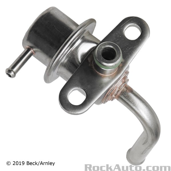

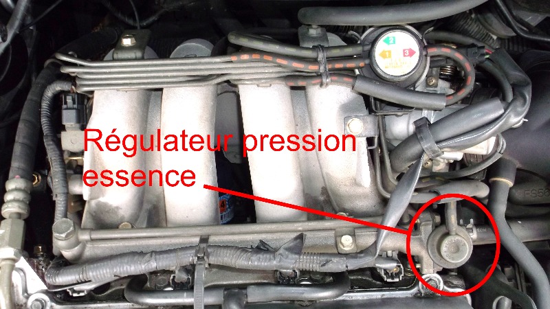

    Salut Aquoiboniste et tous,
    Bravo pour avoir trouvé que ton régulateur de pression essence fonctionnait très mal, on avait fait le tour de beaucoup de choses... mais pas du régulateur.
    J'ai recherché des Topic parlant du régulateur avec diablus qui était une "référence" avec son savoir sur nos véhicules, et j'ai trouvé 3 pages à ce sujet.
    www.ford-probe.fr/index.php/forum/recher...0/2021&childforums=1
    Voici l'emplacement du régulateur de pression d'essence.
    Le régulateur de pression d'essence (Probe 16V 1994).
    Symptômes (récupéré sur le net)
    Un mauvais régulateur de pression de carburant pourrait faire sortir de la fumée noire du tuyau d’échappement de votre voiture. Vous pourriez aussi voir un revêtement de carburant, d’huile ou de carbone sur le nez de l’isolant à l’extrémité de vos bougies d’allumage. Il se peut que votre voiture trébuche ou tremble lorsque vous accélérez, ce qui indique un manque de pression de carburant, et qu’elle tourne au ralenti. Un régulateur de pression de carburant défectueux rendra souvent difficile le démarrage de votre voiture ou fera en sorte que votre voiture consomme sensiblement plus d’essence que d’habitude.
