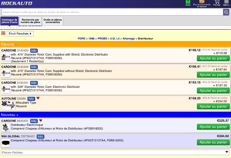

    Tu peux essayer chez Rockauto.
    Pour mon allumeur s1, j’ai pris un SKP mz23 qui a tenu..environ 2000km avant de laisser passer l’huile moteur par sa partie interne …
    J’en teste actuellement un deuxième…le même .
    Voici ce que tu peux trouver chez eux

    Il y a Rockauto pour l'achat d'un allumeur S3, le moins cher est vendu sans le doigt, ni le chapeau d'allumeur, il faudra donc retirer ceci de ton ancien allumeur et le rajouter sur le nouvel allumeur. Bien contrôler les formes d’emboîtement du doigt avec les photos données par Rockauto.
