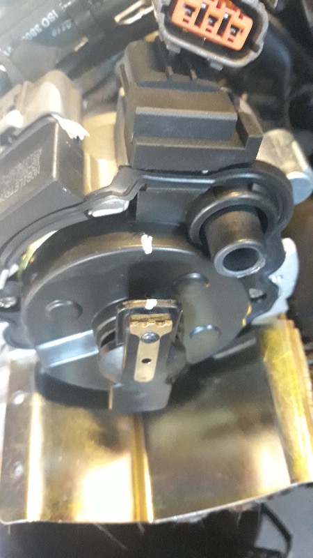

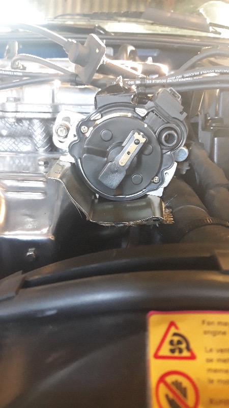

    Bonjour à tous ,
    Suite à mes récents déboires d’allumeurs et mes nombreuses installations et réglages , je viens partager ma petite expérience pour permettre à Cali de régler son problème de calage rapidement.
    Son problème vient sûrement d’un décalage lors de l’installation de l’allumeur neuf, comme il l’avait précisé.
    J’ai pris des photos lors du changement du mien hier qui je pense pourront être utiles.
    Après avoir mis le piston du cylindre 1 au pmh, verifié l’alignement du T sur la poulie et aligné les 2 repères sur l’allumeur , il faut qu’une fois installé l’allumeur, le doigt d’allumeur est la position comme sir la photo qui suit , c’est en tout cas , comme cela que le réglage est bon sur mon 2L de 1994 à allumeur S1.
    Et là même si l’avance est légèrement décalée, le moteur doit fonctionner correctement et prendre ses tours .
    Arrêt soudain Probe 1996 16V 19 Déc 2021 11:50 #185492
    Merci Flyludo, des photos qu'on n'avait pas, pour l'allumeur S1 uniquement, avec l'alignement en -- T -- le piston n°1 au PMH dans son cylindre n°1 se retrouve en compression, le cylindre étant rempli du mélange (air + essence) un coup de clé et ça démarre.
