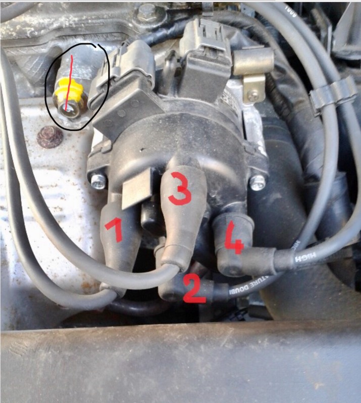

    Arrêt soudain Probe 1996 16V 02 Nov 2021 08:51 #185299
    Bonjour à tous ,
    Pour effectuer un changement d’allumeur de façon simple et rapide , tu traces un repère au crayon sur le moteur et sur l’allumeur.
    Cela te permettra de repositionner ton nouvel allumeur à la même place .
    Et bien faire attention à la position du doigt d’allumeur au démontage de l’ancien allumeur qui doit être identique au remontage du nouvel allumeur sinon la voiture ne redémarrera pas .
    Ensuite, une fois installé tu pourras affiner les réglages avec une lampe stroboscopique
    Ci joint une photo récupérée sur le Forum ou l’on voit le repère en jaune . Tu peux le faire de façon plus précise en traçant un trait continu comme celui que j’ai rajouté en rouge .
    Arrêt soudain Probe 1996 16V 02 Nov 2021 09:48 #185300
    • cali
    • Messages : 144
    Impec, merciii, plus cas attendre la livraison
    Arrêt soudain Probe 1996 16V 02 Nov 2021 13:31 #185301
    Comme le spécifie Flyludo.
    Dans la plupart des cas de panne, c'est l'allumeur qui est en cause, en 1er le module électronique qui lâche (les transistors de puissance) et plus rarement la bobine se trouvant elle aussi dans l'allumeur, nous avons eu des pannes d'allumeur avec la bobine HS, mais c'est plutôt rare.
    Retirer les chapeaux des 2 allumeurs et positionner avec précision le doigt de l'allumeur neuf à l'identique de l'allumeur encore en place. Faire des repères sur les vis de fixation comme indiqué par Flyludo, puis retirer l'ancien allumeur et installer l'allumeur neuf. On rebranche les fiches électriques sur l'allumeur neuf, et on démarre.
    Démarrage du moteur ! Description sur mon manuel d'origine 1994. On appuie à fond sur la pédale d'embrayage, puis on démarre sans appuyer sur la pédale d'accélérateur.
    Bon courage et merci aux intervenants.
