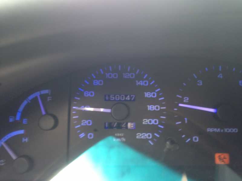

    Ma titine vient de fêter ses 150 000 km et ses 3 000 depuis le rebuild!

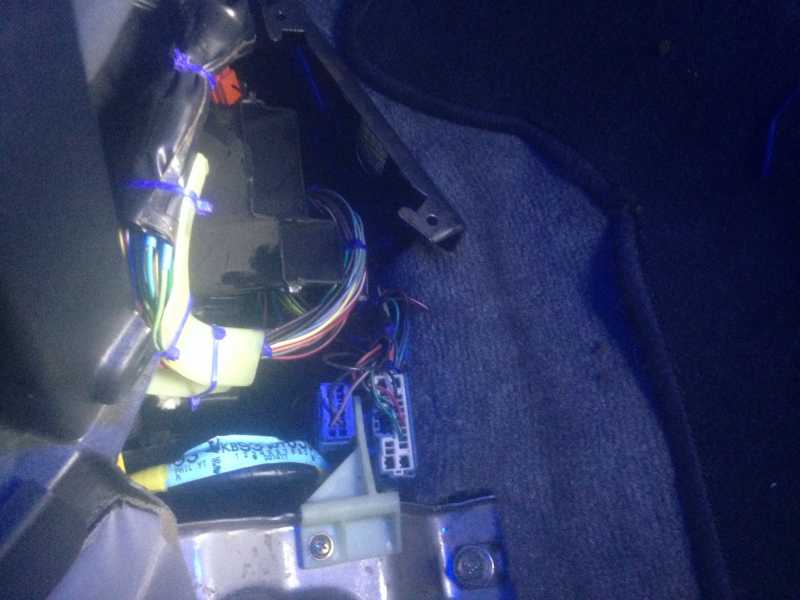

    Bonne continuation ! faut continuer a en prendre soin . ( par contre y'a le voyant airbag allumer !! )
    Gros projet en construction, gare au V6!!! 13 Jan 2014 15:45 #164100
    • coyotanark
    • Messages : 2055
    Salut! Merci chadi, le boulot continue lentement en ce moment. Le voyant d'airbag c'est normal, j'ai viré le boîtier depuis un moment pour quelques recherches...

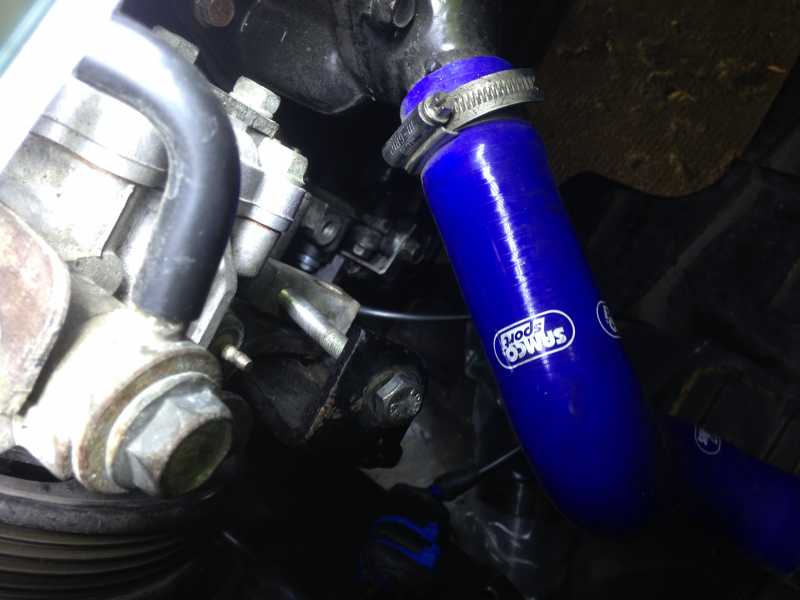

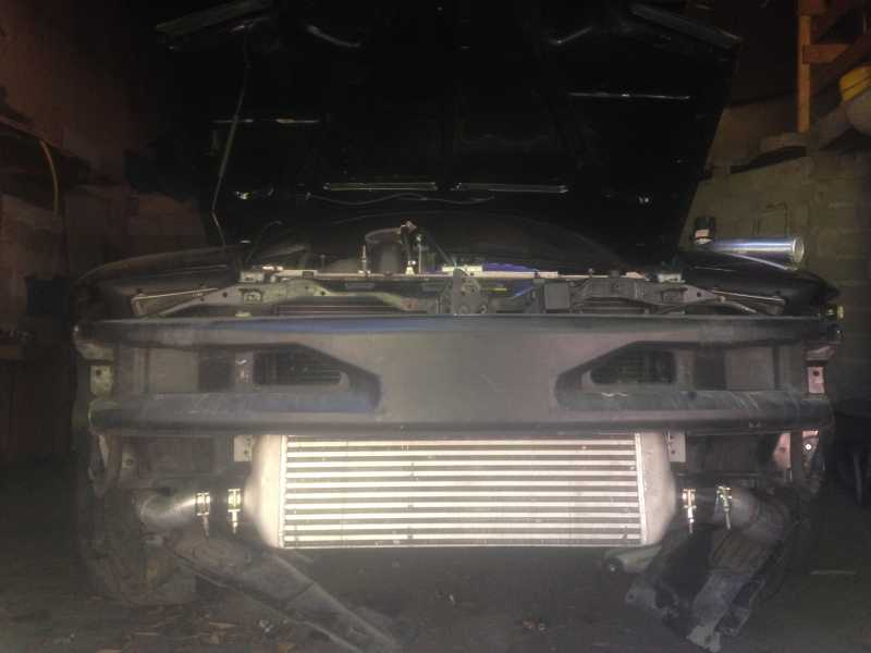

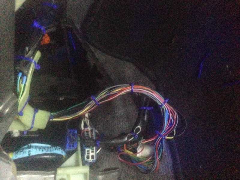

    J'ai viré la clim, trop de place et donc incompatible avec le turbo. On en a profité pour nettoyer les faisceaux des fils et connecteurs de l'EGR, PCV,etc... qui restaient et jusqu'aux connecteurs de l'ECU que j'ai dépiné et installer l'intercooler.

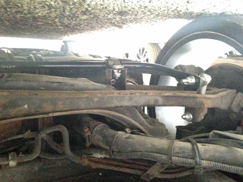

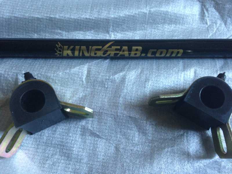

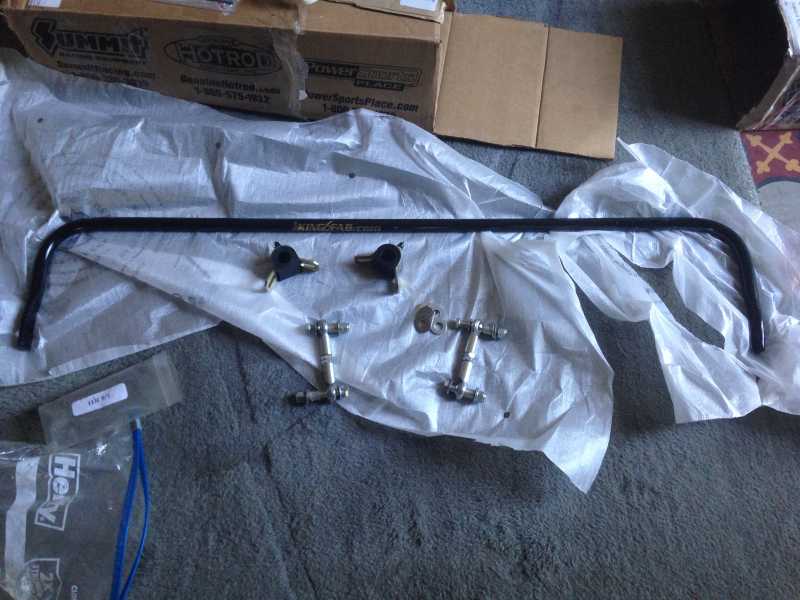

    • Messages : 2055

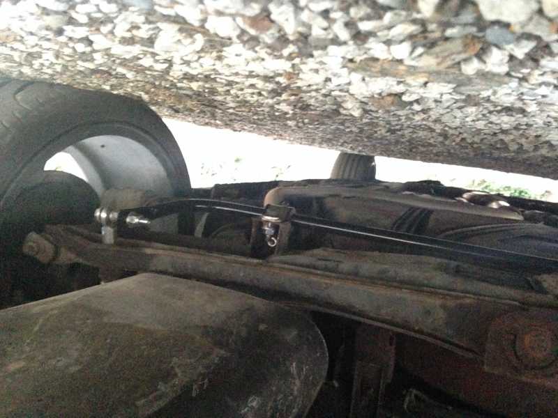

    Reçu ma barre stabilisatrice arrière en 19mm avec biellettes réglables renforcées, par King6fab. Installée non sans mal, tout les boulons ont coupés au démontage...
    Les titines d'un autre oeil...

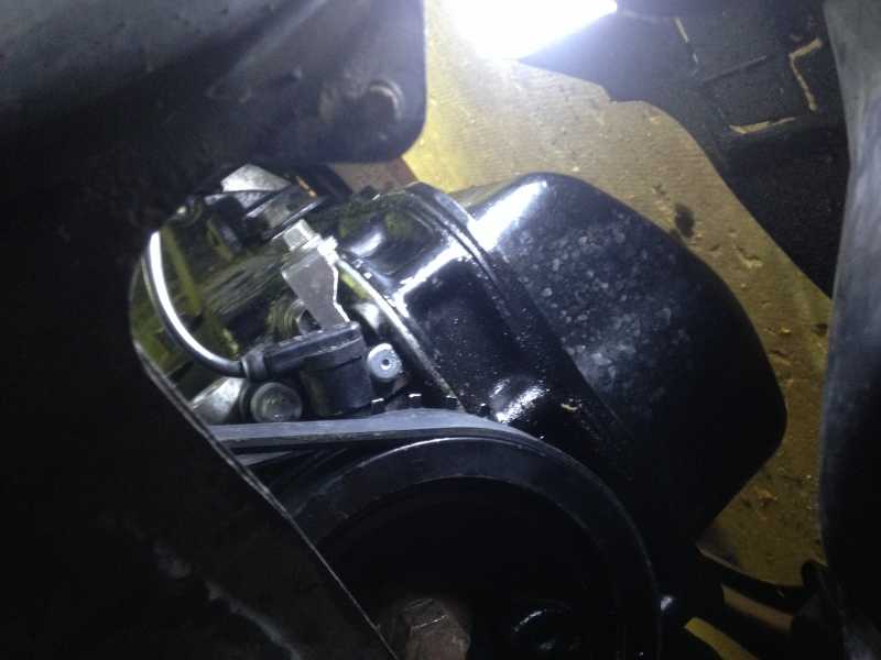

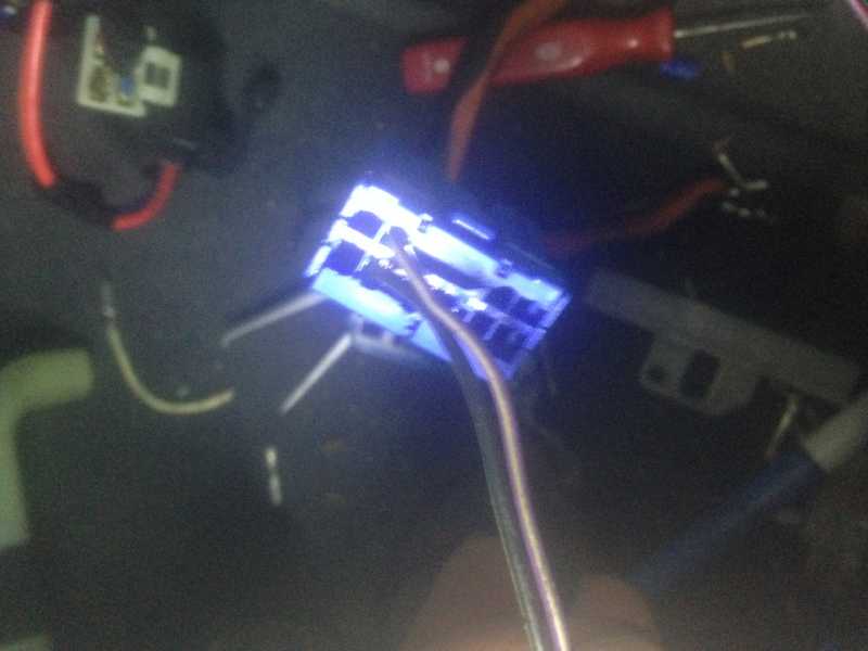

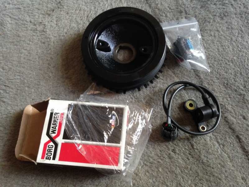

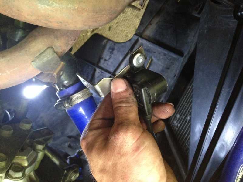

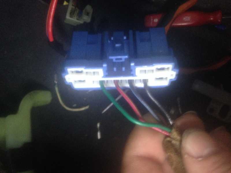

    • Messages : 2055

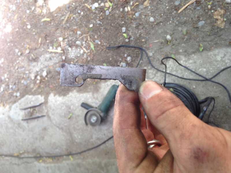

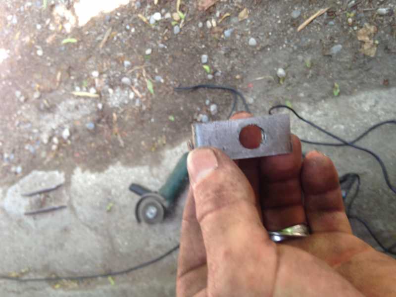

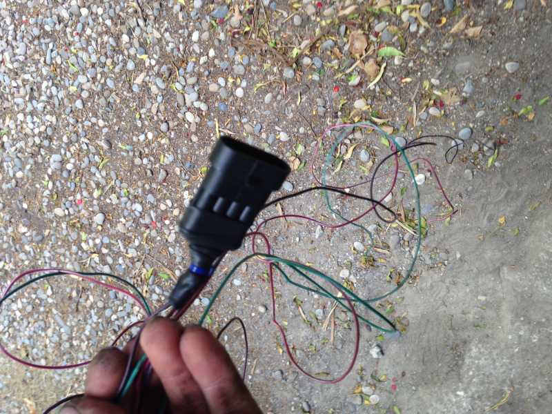

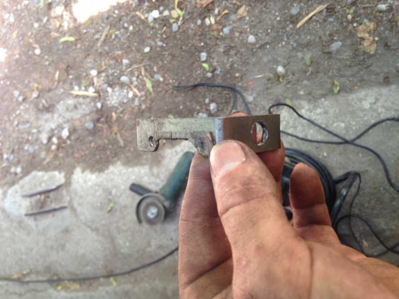

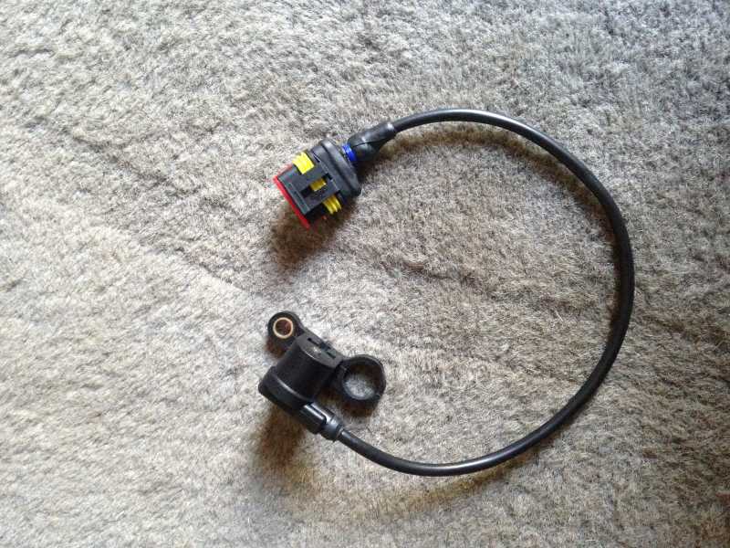

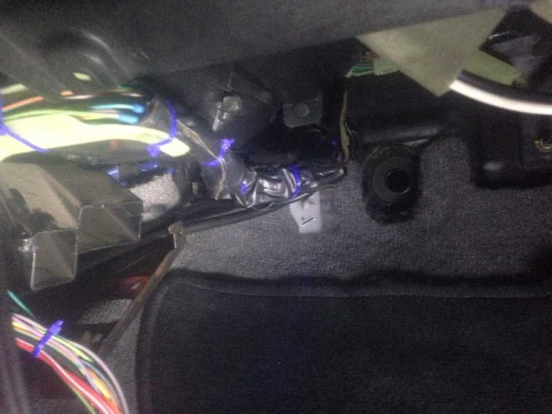

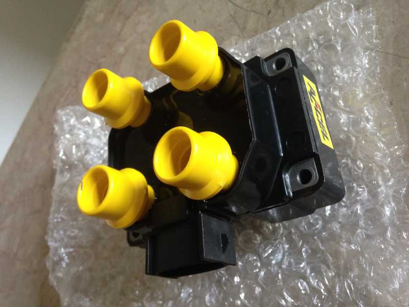

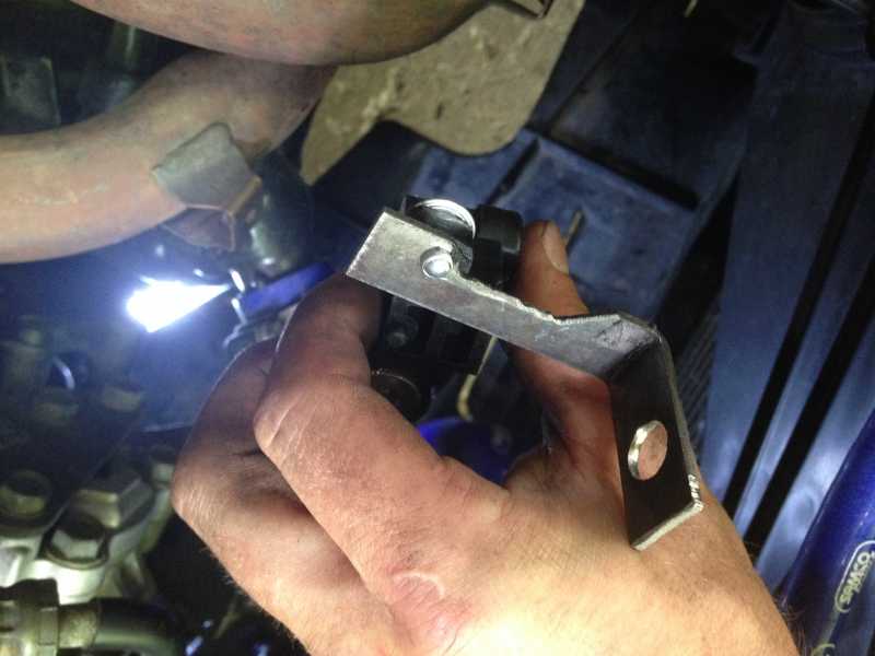

    Ensuite installation de la 36-1 et du capteur VR avec modif du megasquirt (ce sera expliqué plus en détail dans le topic MS)
    Fais un connecteur maison :
    Un autre côté faisceau :
    J'ai reçu mon coilpack, mais pas installé pour le moment, j'attends d'autres pièces

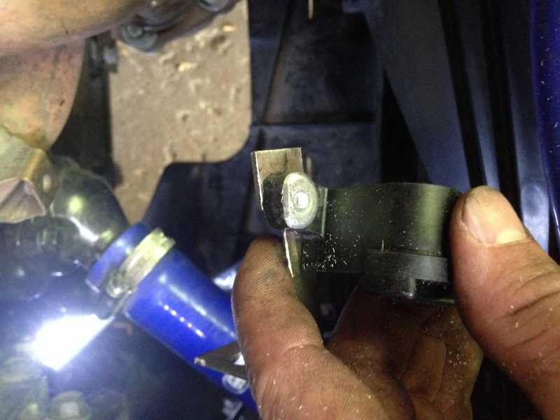

    Un support sur mesure pour le capteur :
    Gros projet en construction, gare au V6!!! 15 Jui 2014 00:51 #166420
    • coyotanark
    • Messages : 2055
    Installé :
