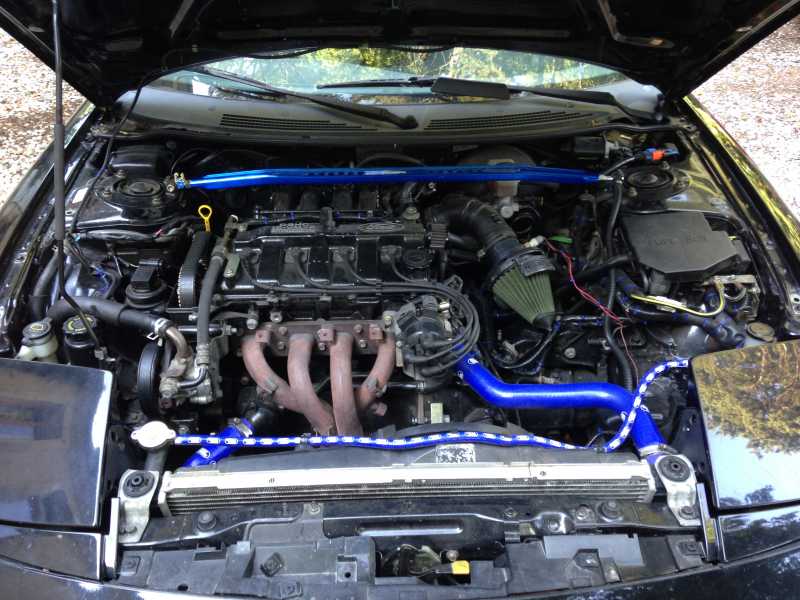

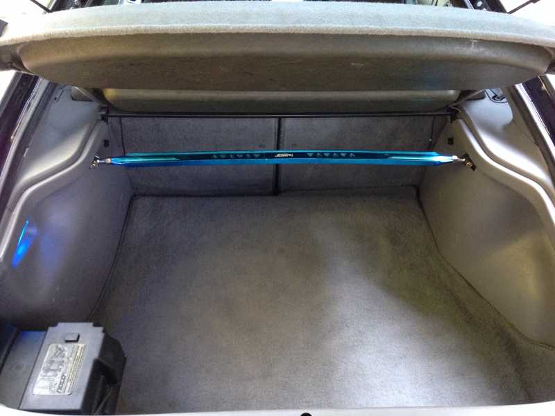

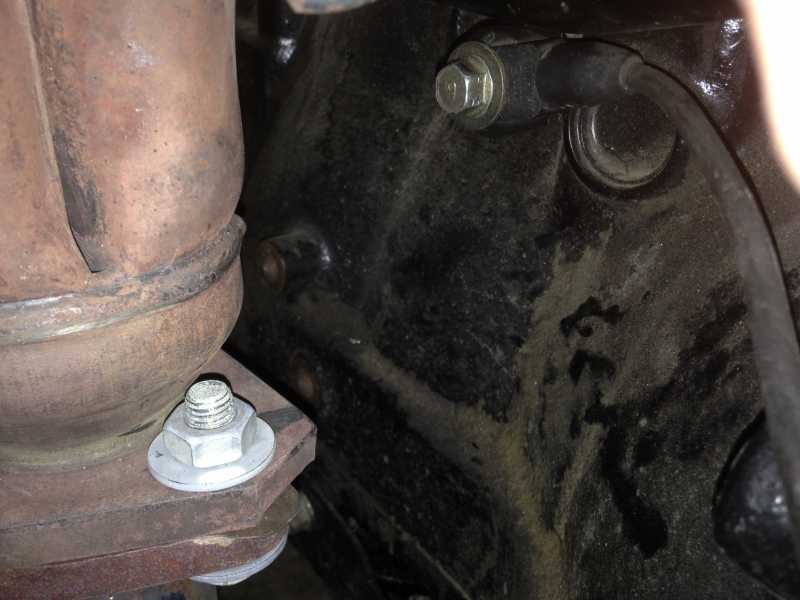

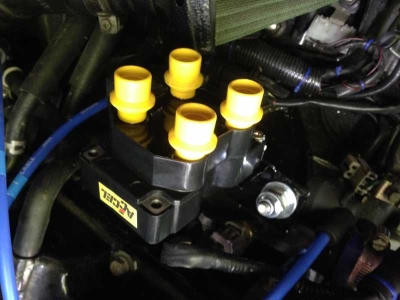

    Barres anti-rapprochement posées :

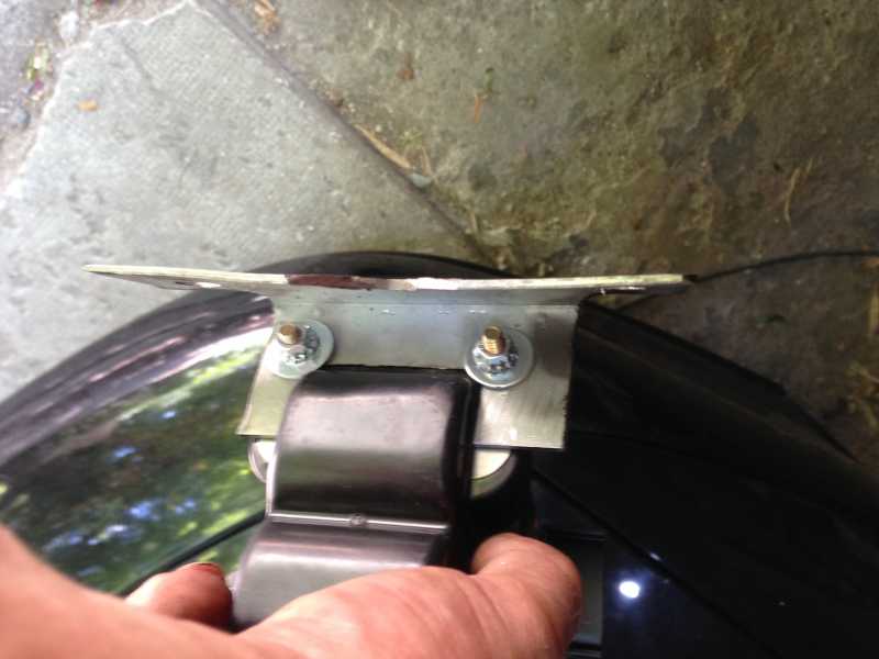

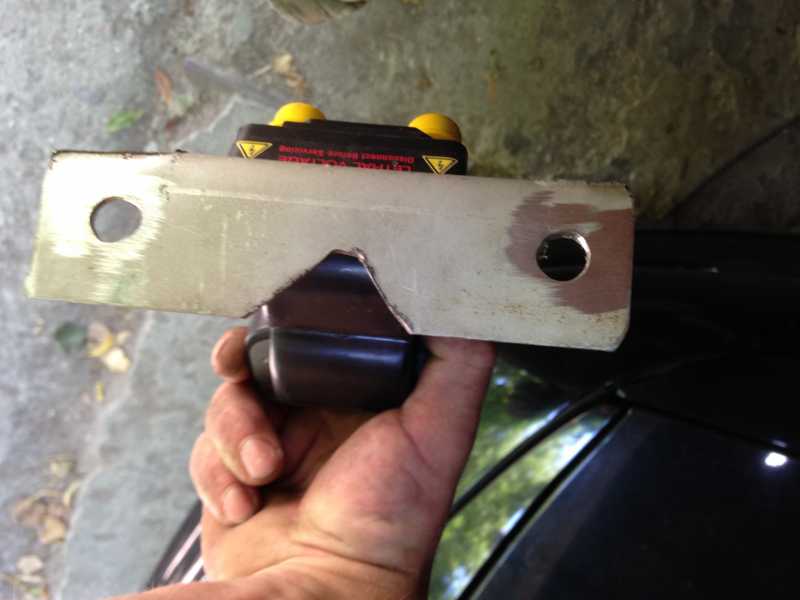

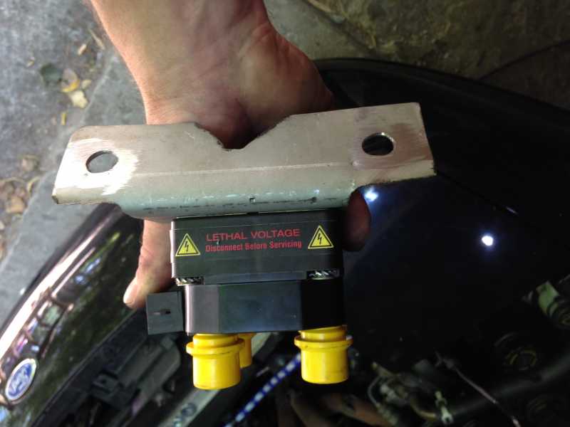

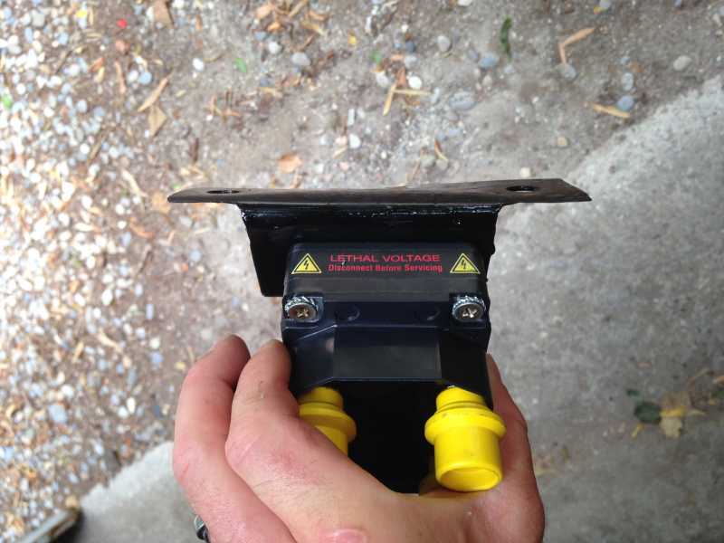

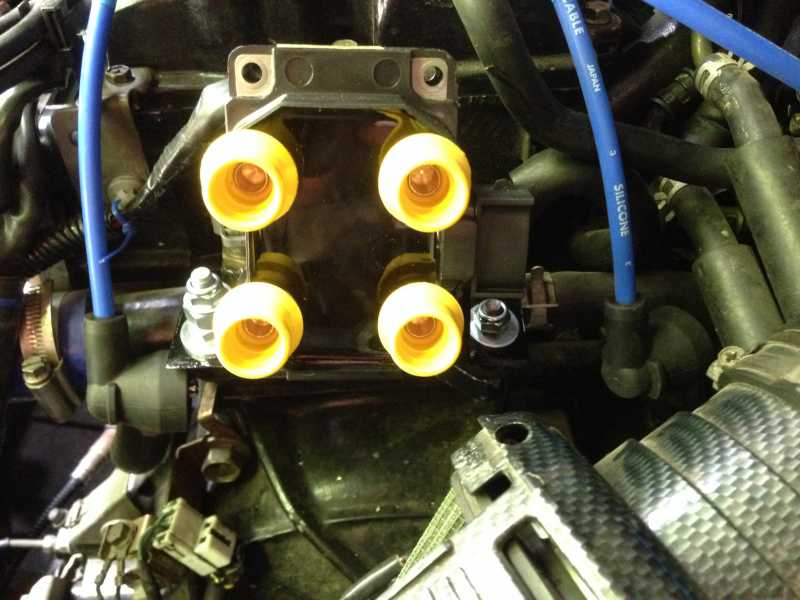

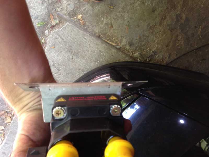

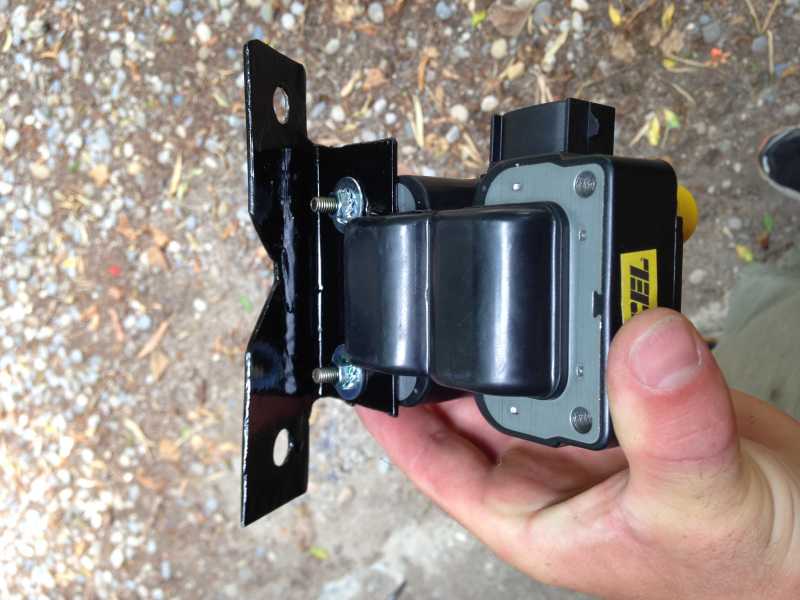

    Le distributeur (ou allumeur, comme vous voulez) n'est pas efficace face au moyen développés de nos jours. En effet, le facteur mécanique de rotation englobe forcément une notion d'usure et de perte de performance. Nombreux remarquent l'amélioration du ralenti ou du démarrage en changeant un doigt d'allumeur fatigué. De plus la bobine dans l'allumeur est petite de part la place disponible et le temps de charge court car elle doit fournir les 4 cylindres, ce qui laisse très peu de temps pour accumuler de l'énergie. La solution est d'augmenter le nombre de bobine et de les contrôler (déclencher la décharge) électroniquement. Dans mon cas la bobine est amplement assez performante pour alimenter 2 cylindres en même temps (en wasted spark pour ceux qui se demandent), donc j'utilise un coil pack avec 2 bobines et 4 pôles pour les faisceaux. Le coil pack est un modèle aftermarket utilisé dans les Mazda 626 98+ avec le système EDIS (dont je me passe, je gère directement avec le megasquirt, ce sera explicité dans le tuto sur le MS), avec le faisceau NGK pour le même modèle, et le connecteur EdIs qui va bien. Monté avec un support custom, peint par ma chérie ;)

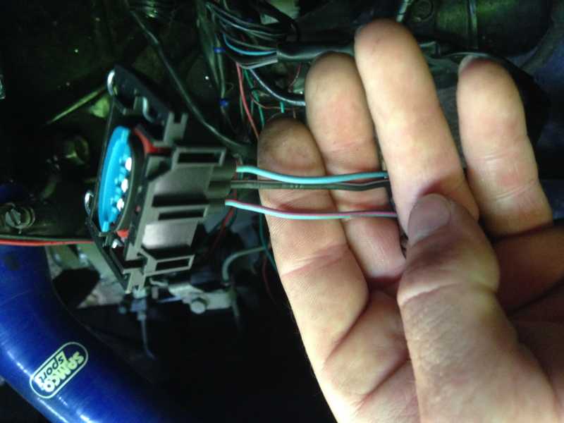

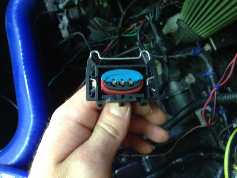

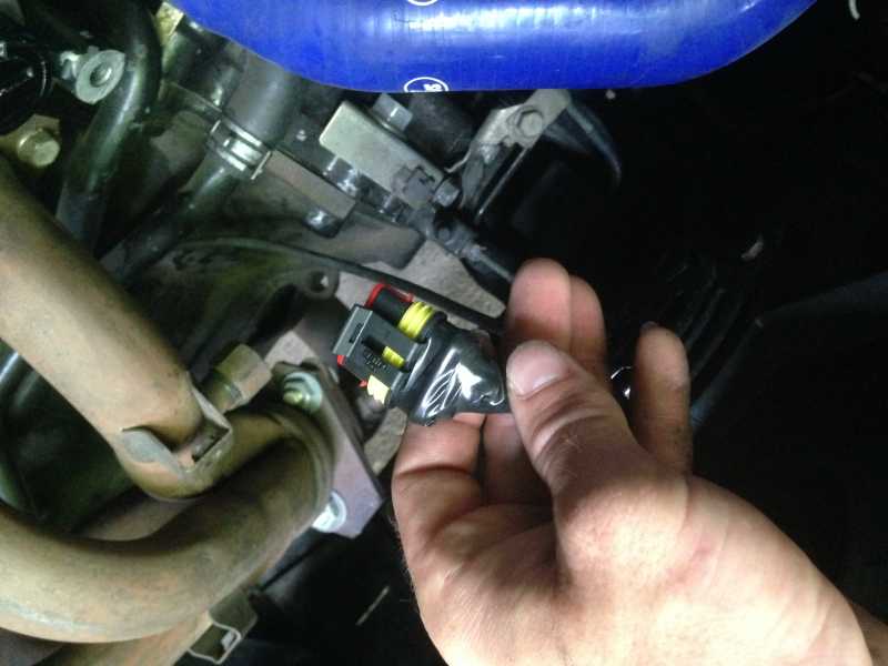

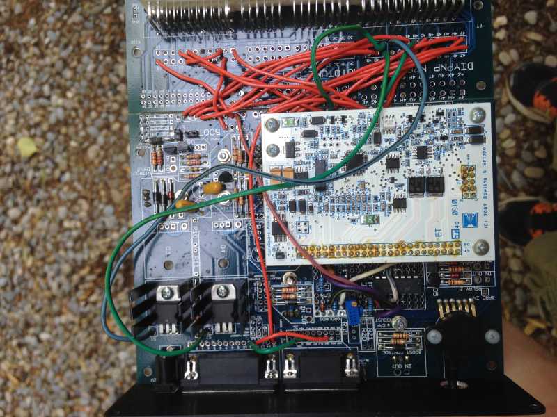

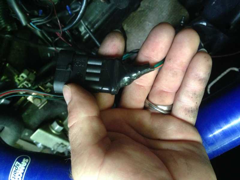

    J'ai réutilisé le faisceau du distributeur pour commander le coil pack depuis ma carte et aussi pour installer mon capteur de knock, par encore en fonctionnement mais prêt à être raccordé à la carte. Plutôt que de laisser les fils et les isoler, c'est raccordé et ça traine pas. Connecteur fais maison!
    Voilà la tronche de la carte ;)

    Excellent ! Je dirais-même magnifique travail. :thup:
    C'est une transformation qui n'est pas à la portée de tout le monde.
    Alors l'allumeur (cette antiquité comme tu dis) n'existe plus !
    Il a été remplacé par un coil pack avec 2 bobines et 4 pôles, c'est ton Megasquirt qui gère tout cela, et tu peux tout régler à ta convenance (retard et avance à l'allumage). Mais là ! Sur ce dernier point, je m'avance sans doute un peu trop..
    Le moteur de cette Probe 16V tourne rond, J'ai écouté cette vidéo avec mon casque stéréo, on perçoit à peine le bruit des poussoirs hydrauliques.
    Ton huile moteur c'est de la 5w40 - 10w40 - autre ?

    Non, non, tu ne t'avances pas. J'ai des tableaux en 16x16 (cartographies en fonction de la charge sur l'axe vertical et du régime moteur sur l'axe horizontal, une cartos pour l'allumage et une pour l'injection) dans lesquels je mets les valeurs que je souhaite, donc je mets le retard ou l'avance que je veux. C'est entre autre une des raisons principales de mon montage.
    Tout ceci est explicité en images dans mon tuto sur le megasquirt accessible depuis ma signature.
    Mes poussoirs claquent sévèrement à froid mais sont quasi inaudibles à chaud en effet, mes injecteurs font autant de bruit...
    Je n'utilise que de la 10w40 l'hiver et 15w40 l'été, étant dans le sud je peux le permettre avec les températures douces! ;)

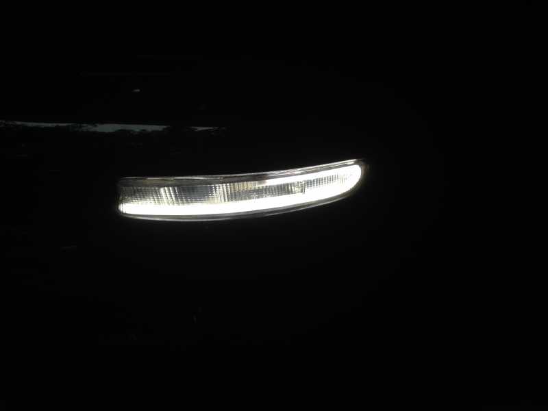

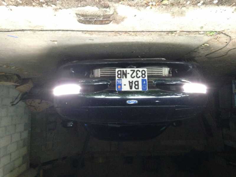

    Alors j'en avais marre des lampes de clignos qui claquaient dans mon pare-choc qui vibre à force d'être démonté, les culots qui vieillissent mal et tout ça qui ne me plaisait pas esthétiquement.
    Voilà MA solution, qui semble plaire.
