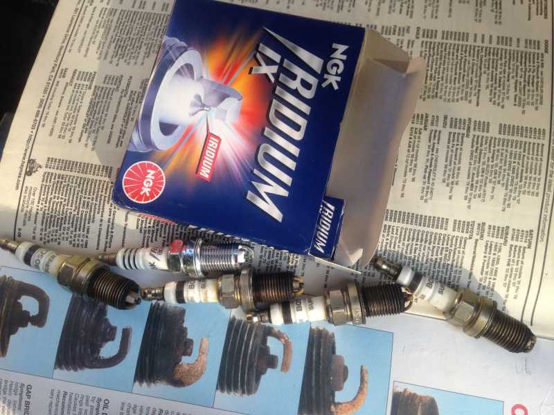

Gros projet en construction, gare au V6!!! 14 Nov 2013 12:47 #163313
  • coyotanark
  • Messages : 2055
Bougies changées, je vais voir la différence entre les Bosch Super 4 et les NGK Iridium.
