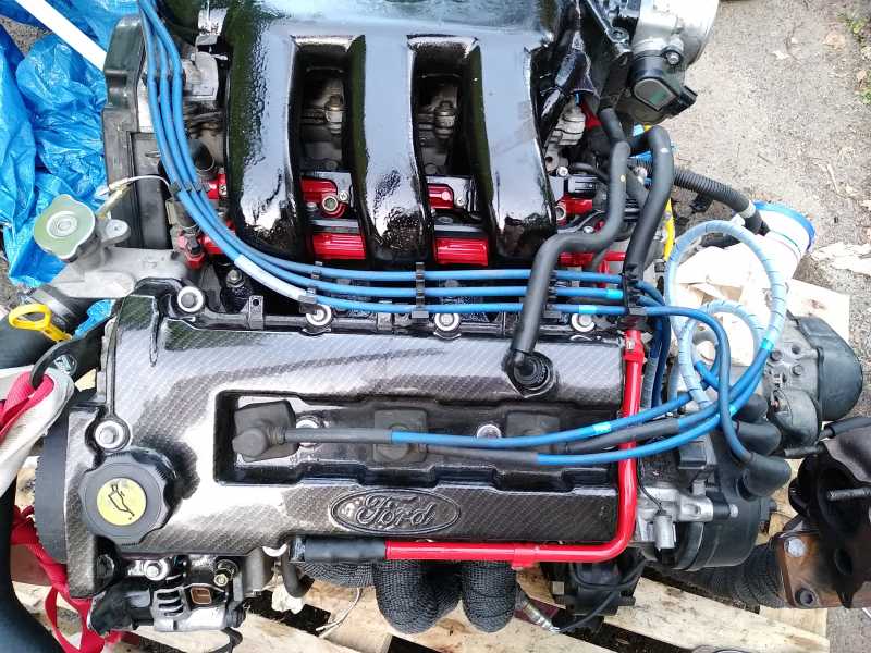

    J ai commencé à préparé le moteur pour le sortir,
    Une fois sorti je met un kit embrayage stage 2, un kit distrie neuf et bien sur modifier le carter d huile pour y souder un plug 10An pour y fixer mon tube de retour d huile du turbo.
    Je vais aussi remplacer tout le train avant complet que j ai récupérer grâce à arnosousof merci à lui, car j ai un degrés de chasse à l avant droit impossible à régler sur mon actuel train avant qui a certainement du subir un choc avant et latéral bien avant que je l achète.

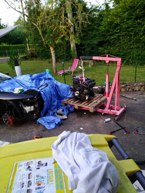

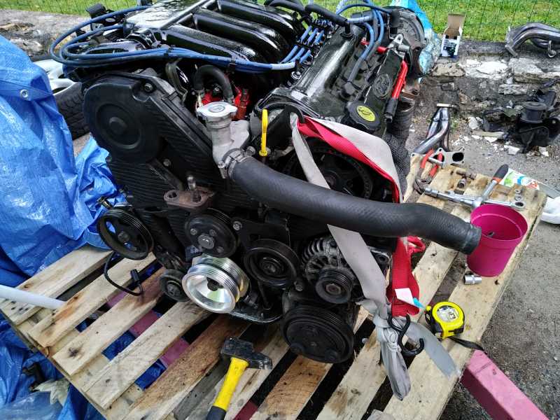

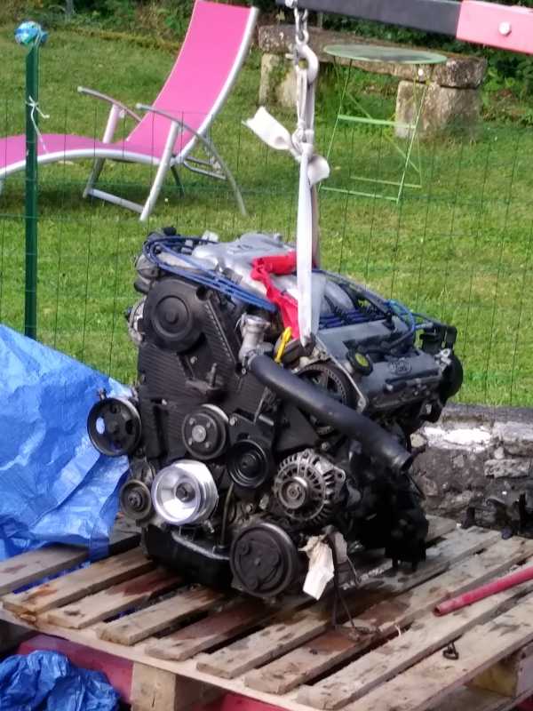

    C est bon le moteur est sortie, ce n'est pas la première fois que je sors un moteur mais habituellement je suis accompagné de mon frangin, mais là je l ai fait tout seul comme un grand, çà ce fait plutôt bien je dois dire.
    Je fais vraiment bien de le sortir car tout mes silent bloc moteur sont mort archi mort.
    Surtout celui arrière.
    Work in progress

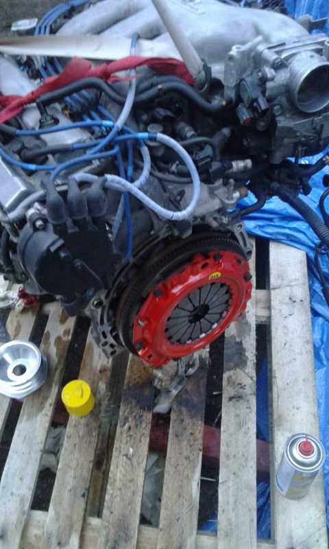

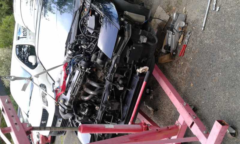

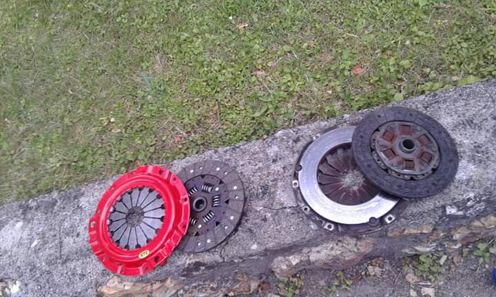

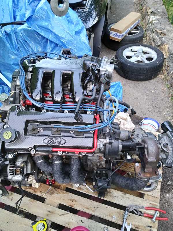

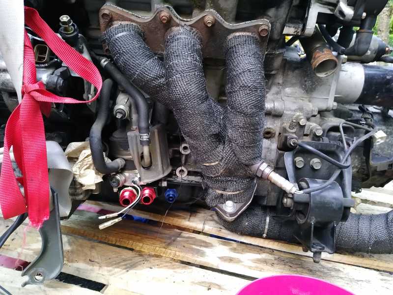

    Des photos vaillent mieux qu un long discourt mais en gros j ai changer l embrayage par un stage 2, kit distrie complet , modifier le carter d huile pour le retour d huile du turbo et installation du kit turbo.
    Depuis le moteur est retourné dans son compartiment.

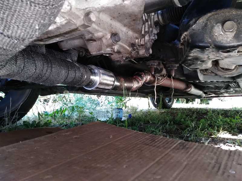

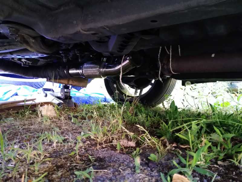

    Petit souci la fin de la downpipe ne correspond absolument pas a la ligne d échappement oem.
    et une de plus...black v6 16 Juil 2019 14:19 #182414
    Solution. On coupe et on soude une autre bride. N ayant pas de tig j ai fait en provisoire avec mon chalumeau..
    C est moche mais je compte bien me faire faire une ligne 2,5" par un pro.

    moche ou pas , faut que ce soit efficace.On voit pas le detail ,mais se lancer a le faire au chalumeau.......... :bravo: :bravo: :bravo:
