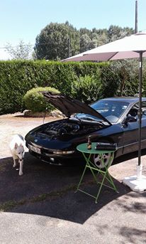

    Hello a toutes et a tous,
    Comme beaucoup le savent, j ai racheté la probe a Rammstein qui avait pas mal de ptit souci moteur,
    c est dont une probe black hybrid serie 93/96 avec le temic et interrieur cuir non sundeck, toit ouvrant... etc etc,
    les defauts qu elle a c est vraiment la carrosserie, claquement surement du au coupelle d amortisseur et les siege abimé, mais sinon le reste est vraiment nikel, le chassis est tres sain, et on voit qu elle a pas été mal traité par ses ancien proprio.
    Comme je l ai cité elle avaitun probleme moteur, elle broutait beaucoup a bas regime, explosion digne d un calibre douze, et vris num 1 qui fonctionnait pas...

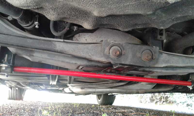

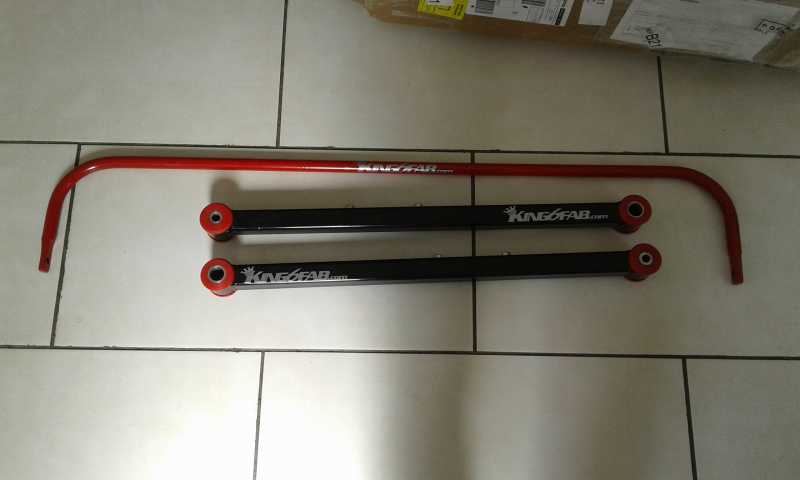

    j ai ensuite posé un kit de barre laterale arriere et central arriere de chez king6fab.. le remplacement se fait tres facilement et le changement de comportement du chassis est radical. ca tiens le pavé et je n ai plus du tout de roulis!
    pare contre le paralellisme doit etre nikel j en ai profité pour changer toute mes biellette de barre stab, rotule, amortisseur, ressort court -35 et buté d amortisseur.
    Je peux enfin dire que mon chassis est nikel chrome!

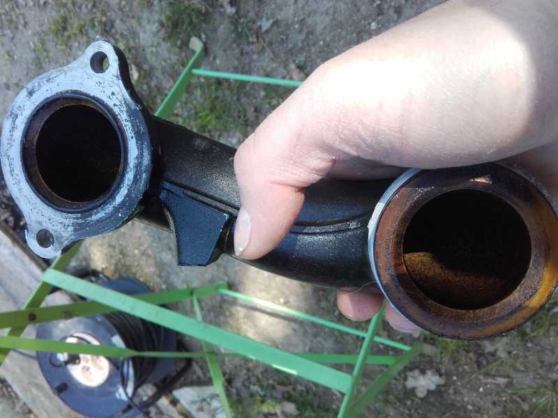

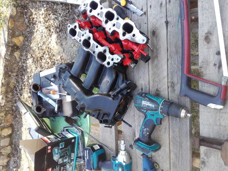

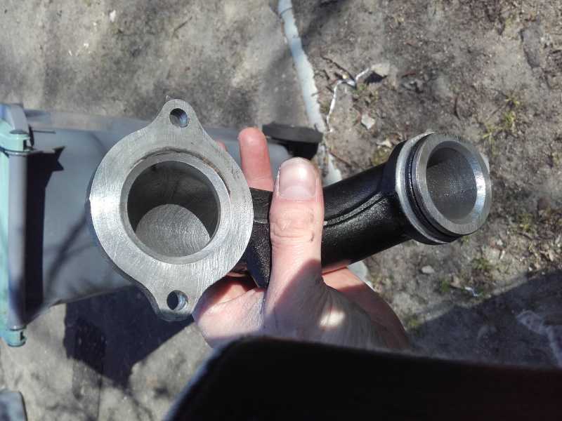

    Âpres l étape de délocalisation de la batterie, l étape numéro 2 c est préparation du collecteur d admission :

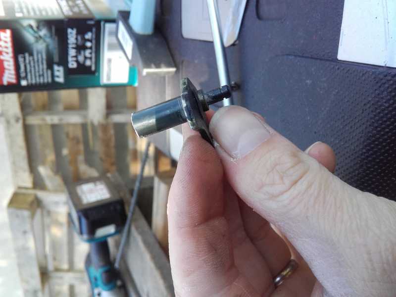

    Dans un premier temps il faut retirer les papillons des vris car ils ne seront plus utilisé.
    Prévoir une bon tournevis et du degrippant pour retirer les 2 vis qui tiennes chaque papillons, et couper la tige de maintient
    Profité en pour nettoyer l intérieur au degraissant et avec un goupillon métallique, on dit merci à l Egr de tout degueulasser.
    On remonte avec des joints neuf et hop tout propre.

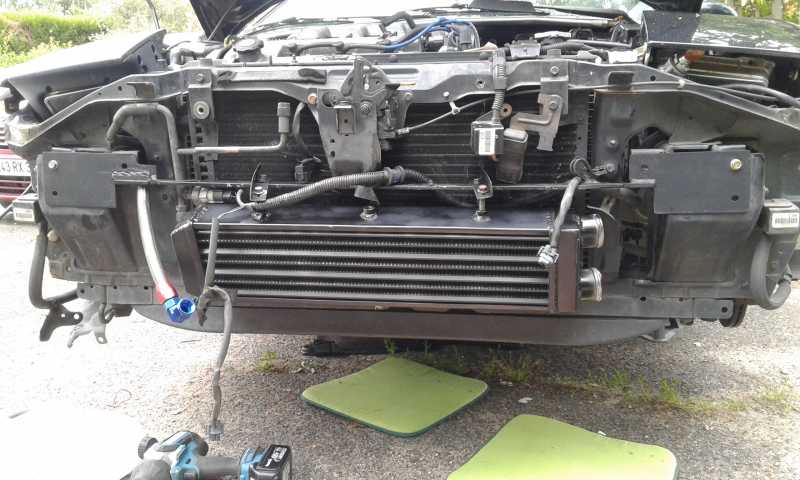

    Allez on commence les hostilité.
    Après m'être gratté la tête pendant pas mal de temps quand au choix de l intercooler, j ai opté pour un model assez fin et avec entrée et sortie du même côté en diamètre 50mm. Sur mon 16 j en avais un plus gros avec entrée et sortie de chaque côté mais l ennuis c est que la tubulure passer sous le châssis et c ete trop visible.
    La le but est de réduire au max la longueur de tuyauterie et gagner en LAG et diamètre de tuyaux assez fin mais suffisant pour 300cv max.
    Quand au radiateur d huile je suis en attente d un plus petit que celui que j ai car bien trop gros et difficile a adapté.
