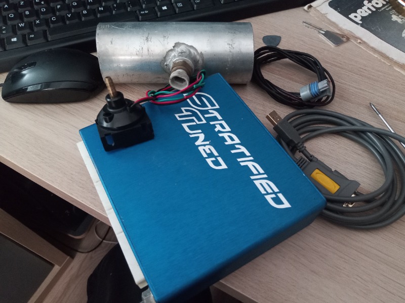

    apres avoir fabriqué moi meme mon calculateur Megasquirt pour mon 16v turbo,
    J ai degoté au USA un Stratified ECU plug and play pour ma v6
    une fois receptionné je vais devoir tuner et va falloir que je me remette en mémoire ce que j ai appris du logiciel Tunerstudio.

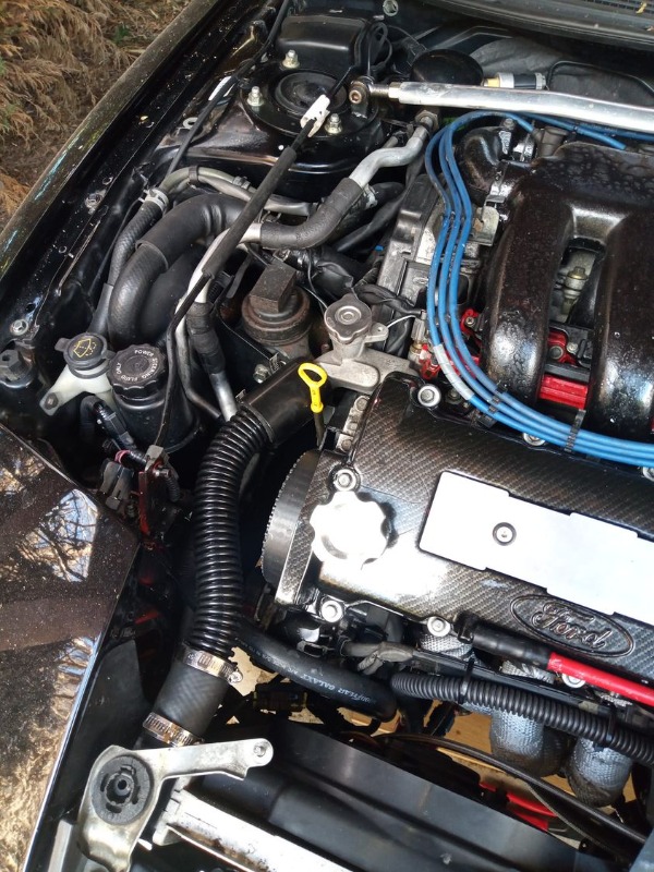

    la preuve j ai meme monté une durite flexible de refroidissement en alu car celle d origine etait en train de mal vieillir.
    j ai aussi remonté mon carter d huile apres avoir ressouder le plug du retour d huile du turbo car j avais mal brasé a l époque.

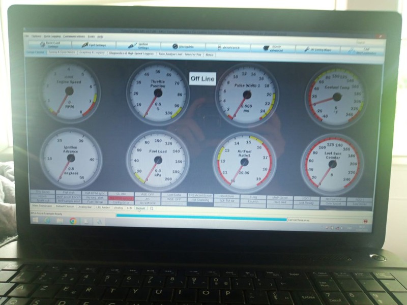

    J ai réceptionné aujourd'hui mon calculateur programmable. C est un megasquirt plug and play mais sous marque stratified ecu.
    Aussitôt reçu, aussitôt interrogé via le pc pour le programmé.
    L ancien propriétaire l avait déjà bien programmé et tourné a 9psi, perso je suis a 7 psi en stab et 9 en crête, je pense que les réglages seront peu être juste a peaufiner.
    En tout cas fini le debimetre et fini le Fmu.
    Je donne des nouvelles bientôt
