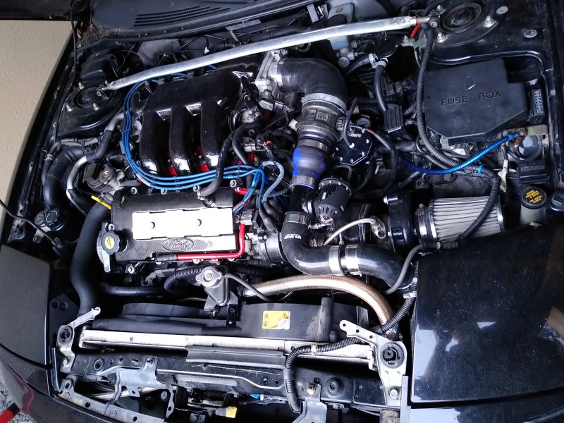

    Un peu de news depuis le temps,
    Confinement oblige j ai pu passer un peu de temps sur ma probe.

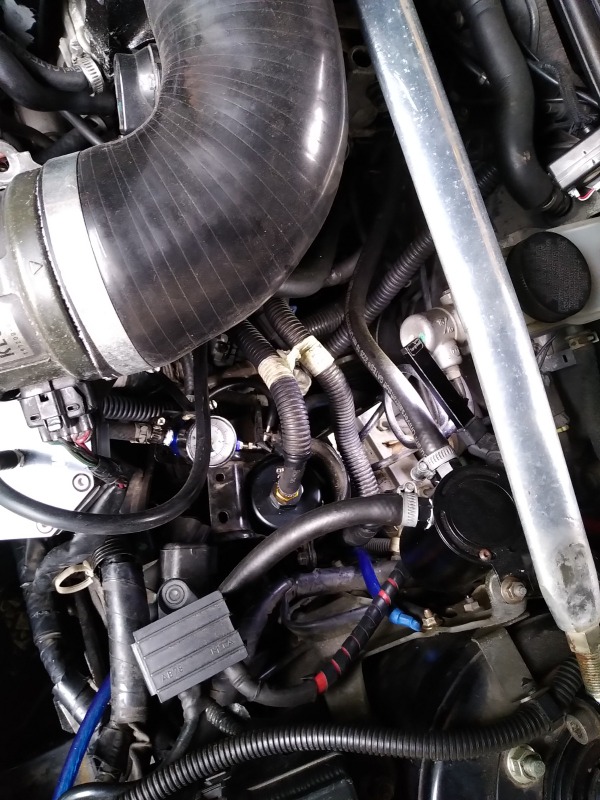

    J ai revu l emplacement du petit vase d expansion car il avait tendance à taper contre le capot,

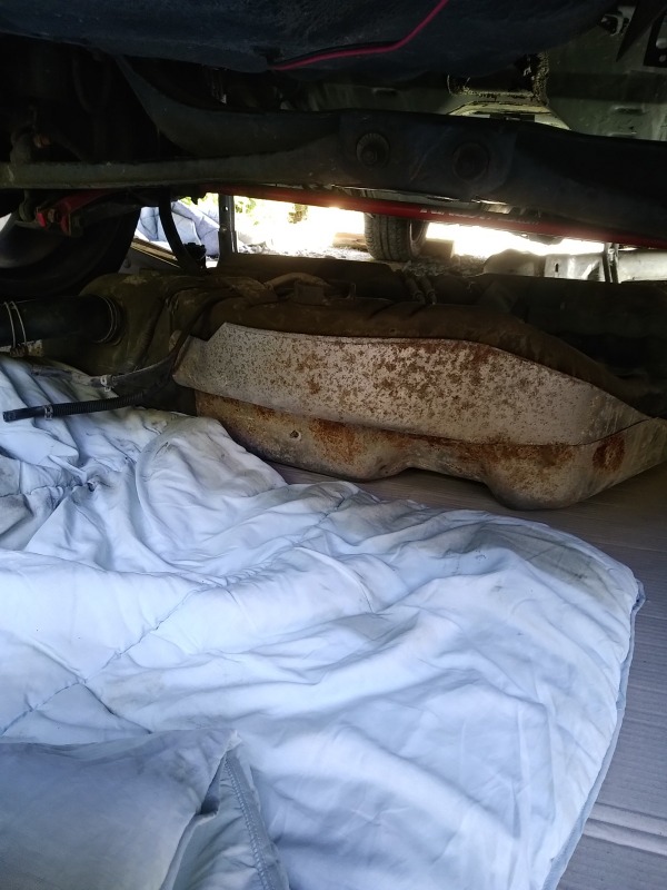

    J ai changer la pompe à essence par une walbro 255l/H car celle d origine n avait pas assez de débit du a sa conception mais aussi à cause de son age/usure.
    Le démontage du reservoir fut pas une partie de plaisir pourtant d autre personne n ont pas eu de problème hors moi j ai galérer.

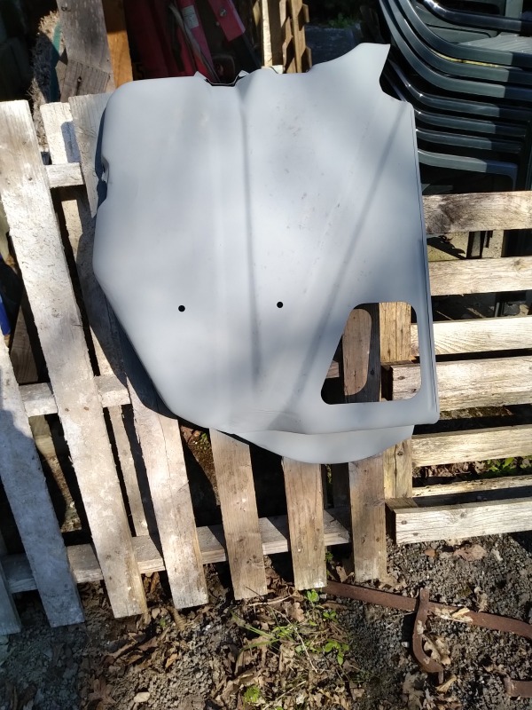

    J en ai profité pour passer un coup de peinture galvanisation à froid de la plaque de protection du réservoir car il en avait besoin
    J ai aussi changer ma plaque d immatriculation par une format us

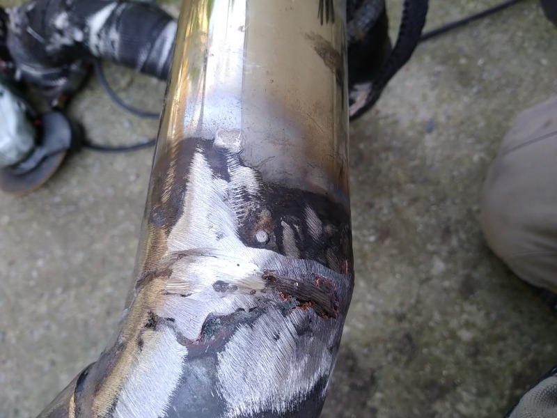

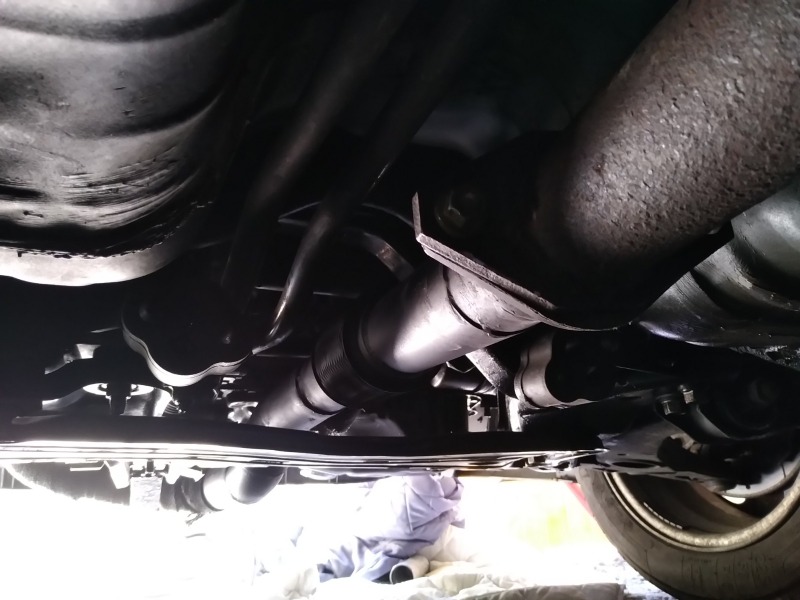

    J ai aussi remodifier ma ligne d échappement car je ne pouvais pas remettre la traverse centrale donc j ai joué de la disqueuse et j brase l inox (c est pas la meilleurs solution mais n ayant pas de semie auto je fait avec les moyen du bord)
    Maintenant ca passe et c est etanche
    Vivement la fin du confinement pour que je puisse tester.

    On continu un peu les modifications,

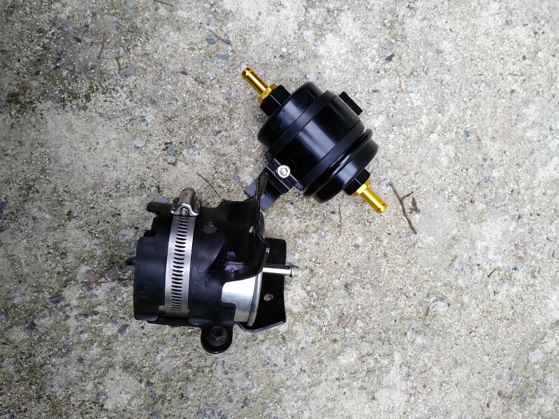

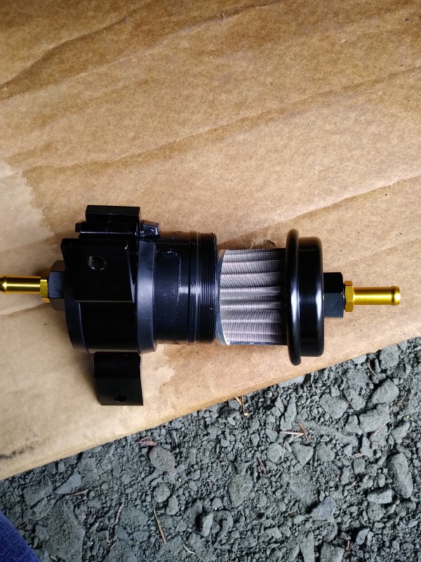

    Malgré à le remplacement de la pompe à essence je me suis aperçu qu' il me manqué encore du débit, il c est avéré que le filtre a essence d origine est trop restrictif donc je suis passé sur un filtre a essence haut débit et surtout lavable. Une fois installé c est déjà bien mieux.
    Pour info j ai trouvé ce filtre sur ebay et il s installé en lieu et place de l ancien.

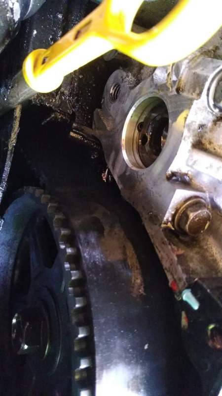

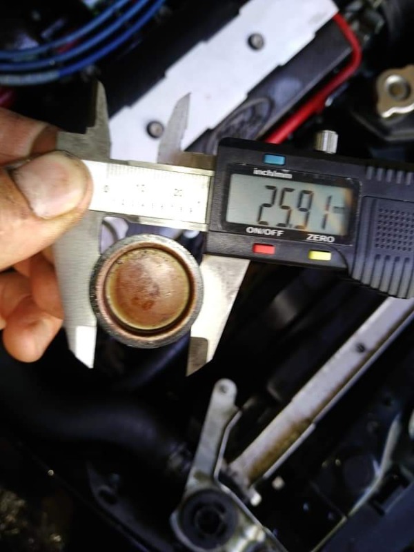

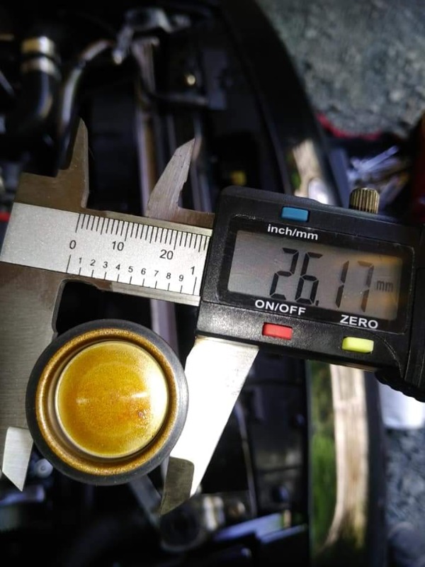

    Petites mésaventure, après avoir fait un p'tit trajet j ai remarqué une odeur d huile et de belle trace dans mon rétroviseur...
    J ai mes deux capuchons d arbres à cam qui se sont fait la male,heureusement plus de peur que de mal a part une demie journée pour nettoyer les 2l d huile balancée dans la baie moteur...
    Bouchon neuf :
    Vieux bouchon
    Après nettoyage j ai mis des bougies NGK iridium avec 2 grade plus froide que celle d origine.
    Et sinon toujours en attente de mon colis des USA...la poste française me gonfle au plus au point.

    Oh punaise ! C'est pas de peau avec tous les travaux que tu as fait dessus.
    Pourquoi les 2 capuchons d arbres à cam se sont fait la malle ? Mal fixé ?
    Heureusement que tu n'étais pas sur l'autoroute, tu n'aurais rien vu des pertes d'huile avec le 130km/h.. :schock:
    En tout cas ! Chapeau, c'est un sacré prototype unique cette Probe..:roi:
    et une de plus...black v6 (préparation turbo) 14 Juil 2020 16:25 #183667
    Merci du compliment, en faite au tout début du montage j ai eu un soucis de mise en pression du carter d huile "phénomène de blow by" la pcv valve ne faisait pas sont rôle donc ca a du leur pousser au fesses et au bout d un moment ils ont dit bye bye ;)
    J ai surtout eu la chance qu' Ils se soient pas logé dans la distribution.

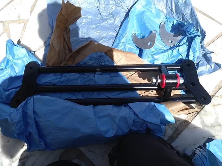

    Enfin, j ai reçu mon colis, depuis le temps que je l attendais....
    Donc une traverse centrale avec avec un support de boite renforcé, ce qui évite à la boite de vitesse de bouger lors des accélérations brutale.
