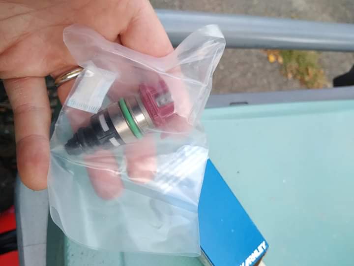

    Je souffle a peu près à 0,25b, avec les injecteur d origine le ratio est mauvais et jnai un un soucis avec le FMU, et une durite d essence qui a exploser heureusement sans provoqué d incendit.
    J ai donc viré pour le moment le fmu et mis des injecteurs de mazda millenia , le ratio est bien meilleurs mais encore quelques reglage a faire pour que se soit nickel.
