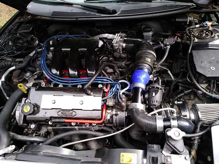

    et une de plus...black v6 18 Aoû 2019 18:57 #182571
    Voilà la baie moteur quasi fini. Le moteur démarre au quart j ai e'core quelques reglage a faire, purger les freins, remonter le pare choc avant, Et réparer une tite fuite d huile .
    Après sa elle fera ses premiers tours de roues. J ai hâte 88CEE5A9
