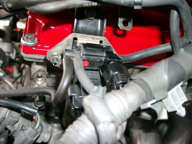

    j'ai donc commencer le demontage du V6 et j'ai un chti probleme, j'ai defixer tout l'admission et il y a quelque chose derriere qui la retiens et pas moyen de voir ce que c'est, j'avais lu un post (y'a un bon moment) qu'il y avais une vis "cachée" derriere , mais je ne le trouve plus, AU SECOURS !!! :(

    Regarde si je ne me trompe pas , en plein centre il y a une braquette de métal qui relie l'intake avec la tête du moteur. Je regarde si je ne trouve pas de photos

    Voici une photo de l'arrière du moteur.
    C'est la patte en métal que tu peux voir sur cette photo. Elle sert de support à 2 électrovannes et est fixée sur le bloc d'admission et sur la culasse. En haut de la photo, un peu masqué par les tuyaux c'est la vis coté bloc d'admission.

    Merci (c'etait justement cette photo que je cherchais), entre temps je l'ai trouvé cette saleté de vis cachée; et apres on croit que c'est fini, et bein non ! y a encore quelques durites, cables et autres qui font C***
