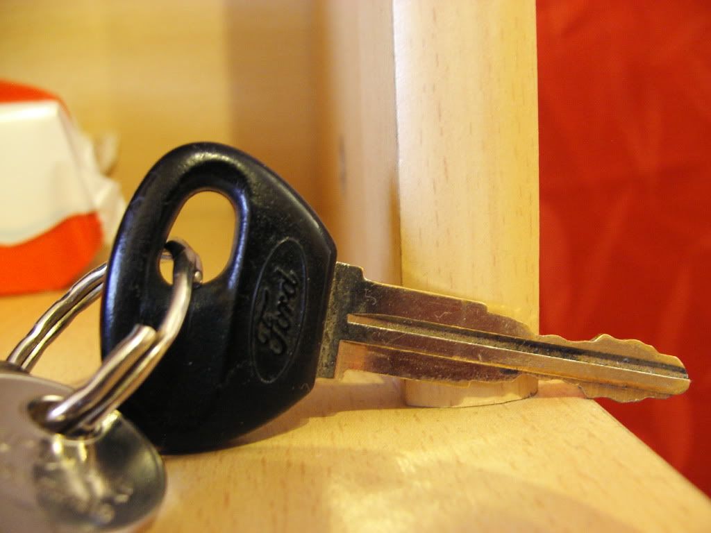

    Re: Anti-démarrage 06 Fév 2011 20:15 #138322
    psykomysik écrit: 2.) Comment savoir quelle anti-démarrage a-ton sur la voiture ? Bosh ou autre
    Rien a voir avec l'année, tu peux avoir une probe 96 avec un bosch.
    Si tu as une clés normal avec un petit boitié noir sur lequel tu dois appuyé pour désactiver l'antidémarrage, alors c'est un bosch...
    Si ta clés est une clé pucée et que tu n'as pas besoin d'appuyer sur un boitier pour désactiver l'antidémarrage, alors c'est un témic :)
    Montre nous tes clés et on pourra facilement te dire :)

    Re: Anti-démarrage 06 Fév 2011 20:43 #138329
    • psykomysik
    • Messages : 584
    voila
    Re: Anti-démarrage 06 Fév 2011 20:46 #138331
    témic comme la mienne, de l'autre côté y'a un petit cache qui contient la puce codé.

    Montre nous l'autre côté de la clé pour confirmation mais il me semble bien que ce soit une clé pucée :s
    Si c'est ça et que c'est lui qui déconne :s pas cool pour toi :(

    Re: Anti-démarrage 06 Fév 2011 21:43 #138338
    • psykomysik
    • Messages : 584
    Effectivement de l'autre côté il y as un petit clapet à ouvrir donc j'ai bien le temic.
