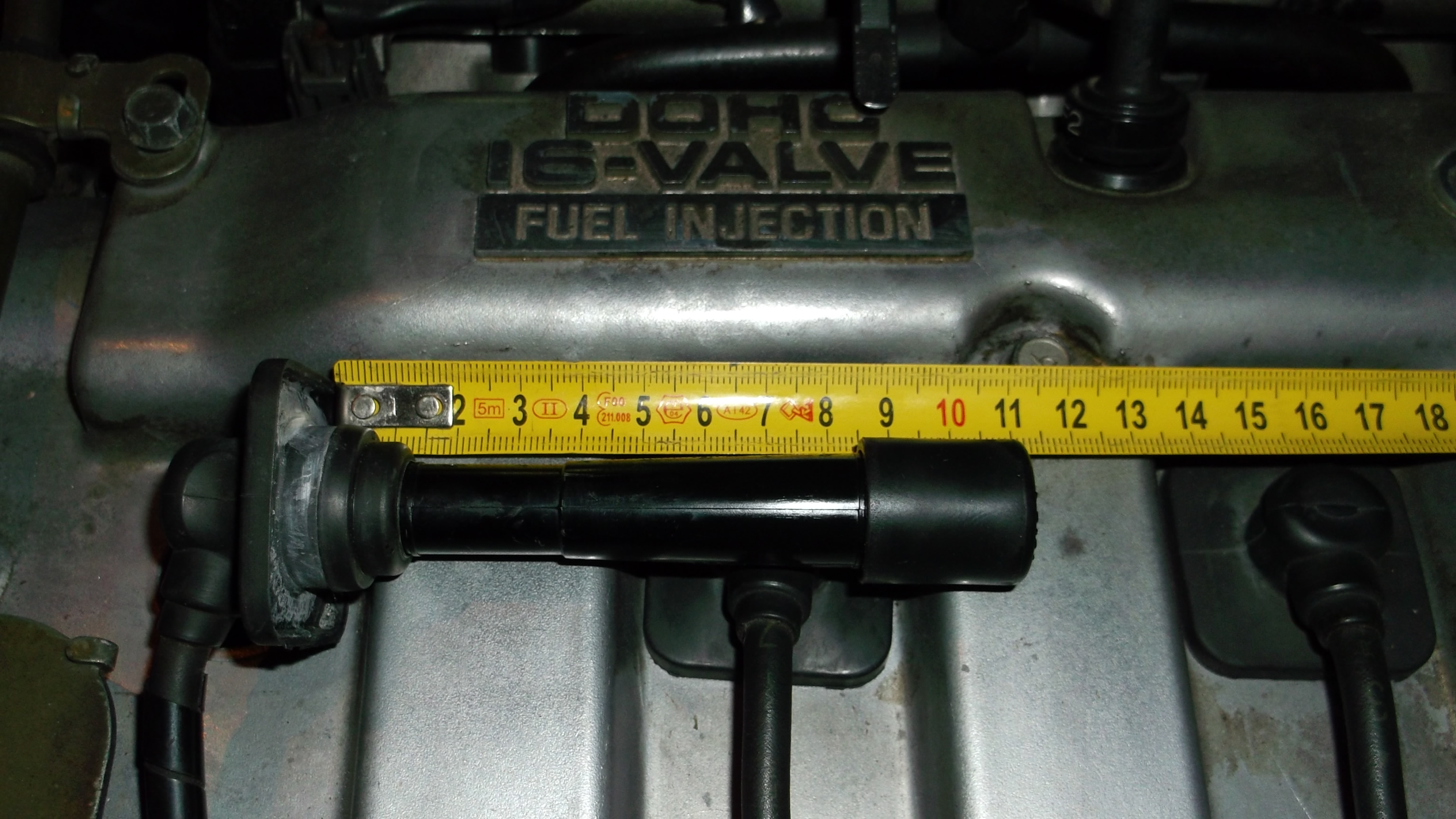

    Donc voici les fils reçus aujourd'hui, tout bleus, beaux et propres : www.oscaro.com/jeu-de-fils-d-allumage-ngk-9925-998954-685-p
    On a donc testé, et ... arrg ! Ca s'emboite mal. Ca a l'air légèrement trop grand.
    Ci-dessous un comparatif avec les anciens fils d'allumage.
    Quelle pourrait-être la raison, si ça fonctionne avec Jeko :?

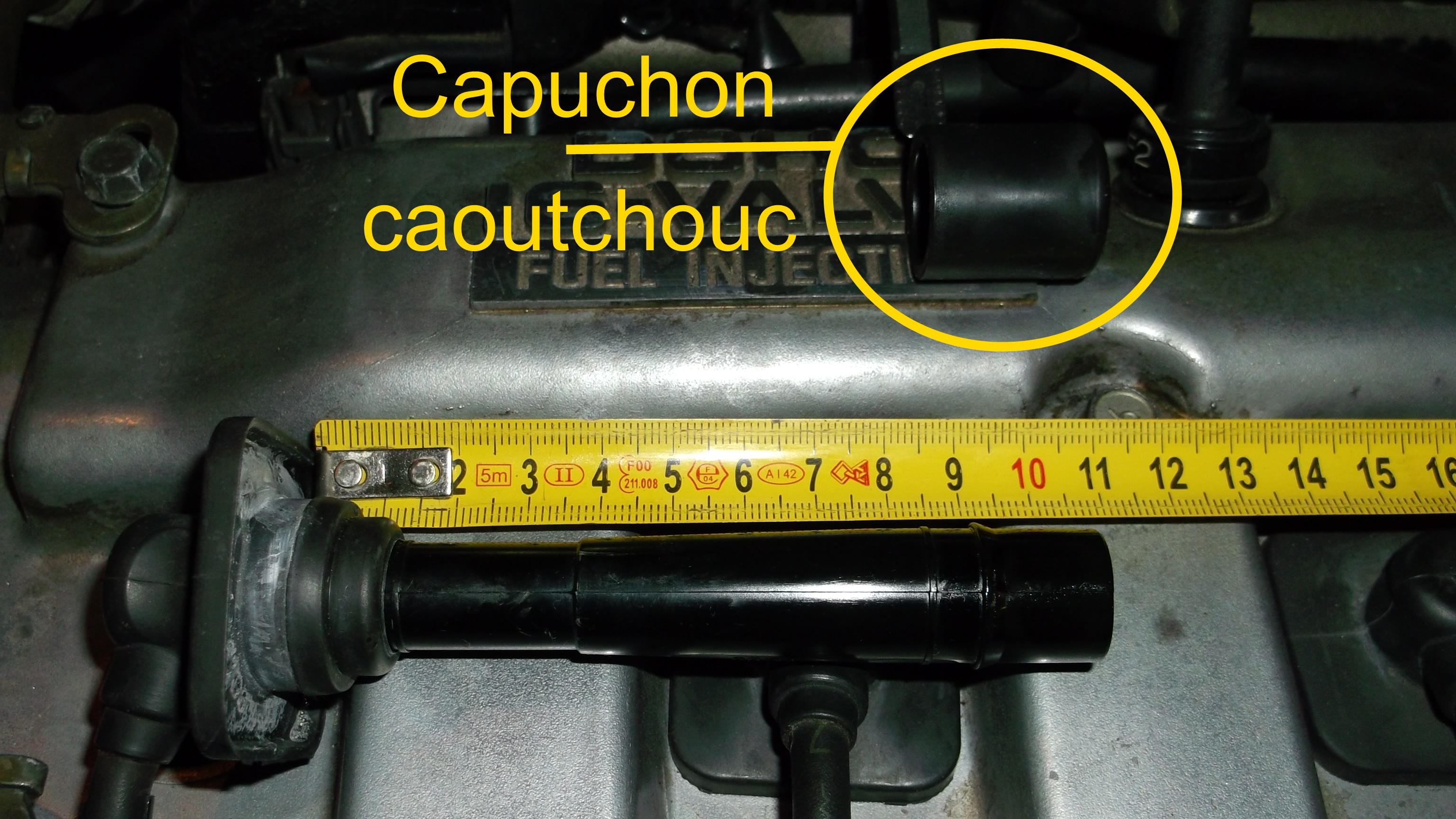

    Effectivement, on voit bien qu'il est un petit peu plus long et il ne doit pas s'enfoncer à fond (pourtant la référence est bien là) ???
    Je viens de prendre une photo sur ma Probe 16V.
    J'ai démonté le capuchon caoutchouc qui s'emboite, parfois ce capuchon caoutchouc peut rester coincé dans le puits de bougie autour de la bougie, on peut le retirer avec une pince à bec long. Je suis certain que vous avez contrôlé ceci et que le soucis de dimensions est ailleurs.

    Bonsoir Clint et merci du temps que tu passe à nous aider!
    Effectivement j'avais bien vérifié que les capuchons n'étaient pas restés et je vérifierai bien leur taille demain en me basant sur ta photo. Je ferai aussi des photos avec les nouveaux faisceaux qui restent "surélevés" d'environ 8mm et donc ne rentrent pas...
    Je commence à me demander si çà n'a pas plutôt rapport avec les bougies qu'avec les faisceaux réellement, je ferai aussi des photos des puits de bougies ne possédant pas encore d'outil adapté pour les changer (d'ailleurs si vous savez ce qu'il faut en top pour les enlever et mettre correctement je veux bien car entre un cliquet 3/8 et un outil désigné que pour çà je ne sais pas trop vers quoi me tourner...) On essayera en tout cas avec des bougies "standard" dans un premier lieu histoire de voir le problèmes et on passera sur de l'iridium long life pour la suite!
