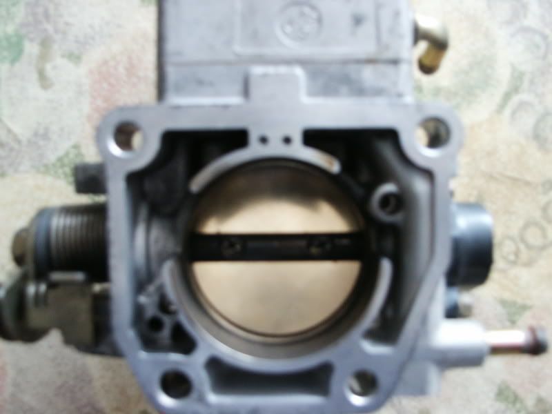

    aujourd'hui j'ai remonter mon collecteur,
    puis fabriquer le joint du boitier papillon
    et apres j'ai enlever juste le papillon pour le nettoyer par electrolyse :)
    il me restera encore les injecteurs...

    Je sais pas si le papillon est different sur les mazda ou les probe us, mais le joint est different que celui que tu as découpé .
    Re: le ralenti fais du yoyo 01 Avr 2007 20:29 #48435
    il est different sur les probe 16v US du coté admission, donc peut etre de l'autre coté aussi
    v6 michigan 1997
    Re: le ralenti fais du yoyo 01 Avr 2007 20:31 #48436
    • probe16vbelgium
    • Portrait de probe16vbelgium
    • Messages : 3934
    Ben non j'ai regardé sur le mien il ressemble plus a celui que j'ai mis :wink:
    Re: le ralenti fais du yoyo 01 Avr 2007 22:06 #48447
    • chadi119
    • Messages : 529
    en faite c le meme, juste qu'il n'ai pas decouper de la meme facon, sinon a combien il est ce joint ?

    en faite ma probe est en partie reparer, mon probleme de ralenti est resolu et ce n'etait pas une prise d'air mais bien l'IAC; la petite éléctrovanne juste au dessus du papillon, cette piece de M.... donnait des valeurs correcte au multimetre et en plus de ca les symptomes etait completement le contraire;
    en general quand cette piece deconne le ralenti a tendance a etre tres bas voir fais caler le moteur alors que sur la mienne le "ralenti" restait bloqué a 3000trs.
    heureusement pour moi j'ai reussi trouver cette piece d'occase car chez ford c'est 1200euro le boitier papillon....
    voila j'espere que ca n'arrivera a personne ici car j'en ai chier a trouver la panne
