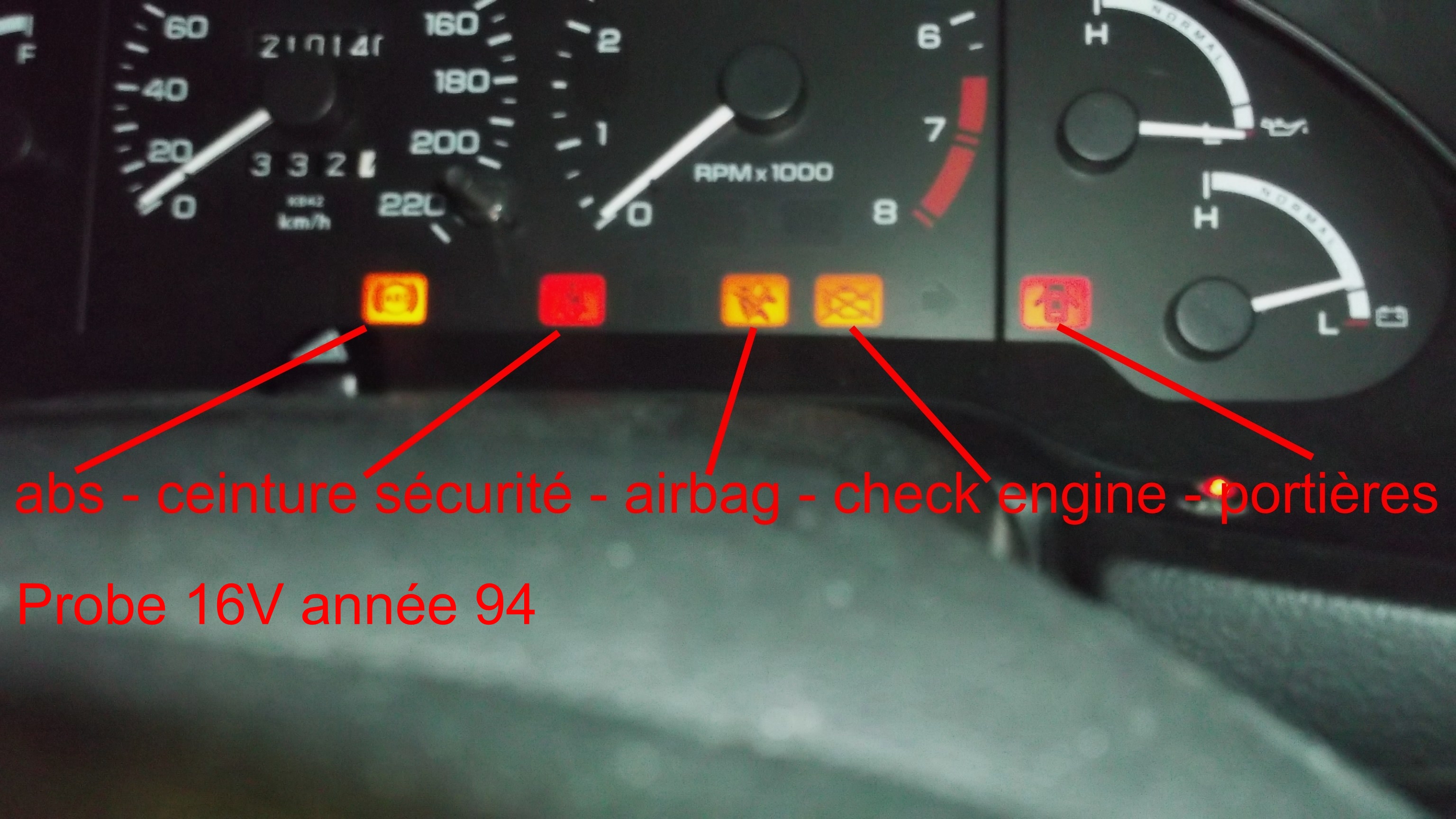

Si ton moteur se met en route puis s’arrête après quelques secondes, c'est un soucis sur le transpondeur TEMIC qui est l'antidémarrage. Ensuite tu as le voyant Check-Engine qui s'allume, c'est le moteur barré.
Ton soucis peut aussi provenir de la puce dans ta clé de contact, je ne sais pas si un aimant permanent puissant ne peut pas t'annuler le code interne de la clé pucée. Sinon c'est le transpondeur TEMIC qui serait défaillant, peut-être un mauvais contact possible sur la broche de liaison, ce serait du jamais vu ici-même, mais pas impossible non plus.
Il faut sortir le transpondeur de dessous la console centrale et faire l'essai avec la broche de contact, ensuite si pas de résultat, refaire les soudures internes du transpondeur, les soudures larges des circuits de puissance. Malgré ceci, on ne peut pas t'affirmer que la panne sera effectivement trouvée.
Le voyant Check-Engine (moteur barré) s'allume avant le démarrage, puis s'éteint de suite après démarrage.
