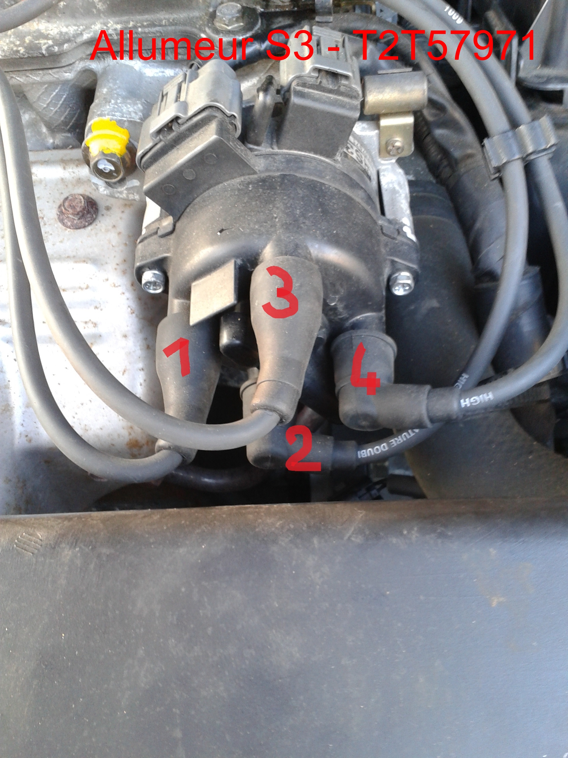

    Si tu dis, Victor que c'est un allumeur neuf S3 qui a été posé par le garage, c'est donc le même allumeur S3 qui doit-être encore chez-toi ? C'est aussi marqué dessus ---> S3 - T2T57971
    Comme le garage de voiture Américaine avait réussit à faire tourner le moteur de cette Probe 16V au ralenti, mais le ralenti n'était pas terrible soit-disant, on se doute pourquoi. C'est à cause des contacts TEN + GND non shuntés dans le boitier diagnostic, ceci pour affiner le ralenti, puis ensuite si tout est ok, il faut faire une RAZ.
    Victor va donc shunter dans le boitier diagnostic les contacts TEN + GND avec un trombone, pour annuler les effets du Calculateur.
    Ensuite après avoir pris un repère sur l'allumeur il dévissera légèrement les vis de maintien de l'allumeur, Victor va essayer de faire pivoter l'allumeur à gauche ou à droite en essayant à chaque position de mettre en route le moteur.
    Le moteur pourra sans doute démarrer suivant les différentes positions gauche ou droite de l'allumeur, cette position s'affine une fois que le moteur tourne au ralenti.

    Il faut dévisser les 2 vis, dont une sur la photo qui est marquée en jaune, ensuite l'allumeur pivote sur lui-même à gauche ou à droite. Pour faire cet essai, il est préférable d'être à deux. Un qui fait pivoter l'allumeur et l'autre qui met en route le moteur pour voir si le ralenti tient.

    Nous avons essayé l'allumeur et rien. Impossible de mettre la voiture en route. Par ailleurs les fils 1, 2, 3 et 4 ne sont pas dans le même ordre que sur la photo, est-ce important ?

    Oui il faut absolument que les fils d'allumage soient dans le bon ordre.

    Voilà ce que j'ai fait : le shunt avant contact. Puis j'ai bougé l'allumeur de droite à gauche et inversement tout en essayant de démarré et rien. Pour les fils le numéro 1 est bien branché à la borne 1 de l'allumeur et idem pour les autres. Ce que je veux dire c'est que si je fais une photo comme celle de Jack chez moi le 3 ce trouve au niveau de 1, je n'ai pas 1a gauche, 2en bas, 3 en haut et 4 à droite. Est ce que c'est important ou pas ?

    Il te manque Victor une vis de fixation pour ton allumeur, l'autre vis existante sur l'allumeur n'a pas été resserrée par le garage spécialiste en voitures Américaines. :roll: Il faudrait que tu retrouves cette 2ème vis, en lui ramenant le modèle.
    Le moteur ne démarre pas après plusieurs essais en tournant l'allumeur à gauche ou à droite.
    Ce qui est normal, parce que le piston du cylindre N°1 à gauche (en étant face à la Probe) est mal positionné par rapport au plot N°1 qui se trouve dans l'allumeur. l'allumeur a certainement été enquillé au pif par le garage. Je me demande alors, comment le moteur a t-il pu démarrer ? :?
    Victor, il faut démonter la bougie se trouvant dans le cylindre N°1 tout à gauche (en étant face à la Probe) et mettre dans le trou un grand tournevis qui touchera la tête du piston, tu retires la clé de contact et tu la mets dans ta poche. lol (sécurité)
    Tu mets une vitesse, la 5ème et tu pousses ou tu tires la Probe de façon à ce que le tournevis monte au maximum, ce qui veut dire que le piston N°1 sera au PMH (Point-Mort-Haut). C'est très important pour la suite.
    Ce cylindre N°1 avec son piston au PMH, pourra alors recevoir l'étincelle HT envoyée par le doigt de l'allumeur sur le plot N°1
    Ensuite le cycle des explosions se feront automatiquement avec la rotation du doigt dans l'allumeur qui va distribuer la HT dans les 4 cylindres ---> Suivant cet ordre d'allumage 1 - 3 - 4 - 2
    Il faut sortir l'allumeur de son logement (allumeur certainement enquillé au pif) et le remettre dans une position correcte de démarrage, de façon à ce que le doigt de l'allumeur soit positionné sur le plot N°1 celui-ci enverra la HT sur le fil de bougie N°1 relié au cylindre N°1
    Il doit y avoir un repère sur l'axe du pignon de l'allumeur qui indique sa position de départ, mais ce n'est pas visible sur cette photo. Un garage Mazda aurait parfaitement pu te régler ton allumeur, comme il aurait pu le faire sur une Mazda MX6 -16V bien de chez-eux. Les garages Ford sont à éviter, mais il doit rester encore quelques volontaires pour recevoir des Probe, ces garages deviennent rares.
    Probe 16V - Allumeur S3 - T2T57971
    L'ordre d'allumage sur la photo de l'allumeur S3 est la bonne.
    Le fil N°1 va au cylindre N°1
    Le fil N°2 va au cylindre N°2
    Le fil N°3 va au cylindre N°3
    Le fil N°4 va au cylindre N°4
    Les cylindres vont du N°1 tout à gauche au N°4 à droite, ça se suit en toute logique. On est face au moteur.
