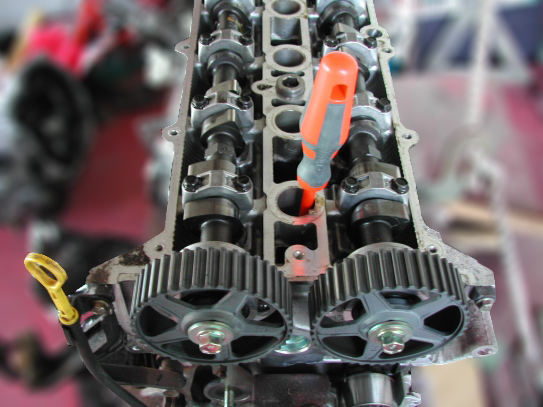

Dernier essai à faire.
Tu n'as plus qu'à mettre le piston du cylindre N°1 au PMH (cylindre de gauche) et ensuite recaler correctement la roue dentée de ton allumeur dans son logement, pour que le doigt distributeur de l'allumeur positionné sur le plot N°1 envoie la HT sur le fil de bougie N°1 qui l'enverra dans le cylindre N°1
Si la HT est présente aux électrodes de la bougie N°1, le moteur démarre et continue ses séquences d'explosion dans les
cylindres suivant cet ordre ---> 1 - 3 - 4 - 2
Si ça démarre, et que le moteur tourne au ralenti quelques secondes puis s'arrête, c'est qu'il y a réellement un soucis sur le système TEMIC, comme cela a été dit au début de ce Topic.

Victor.a écrit: Merci mais j'ai tout refait et rien ca démarre pas. Je vois pas d'où vient le problème
Tu as démonté la bougie du cylindre N°1 et mis un tournevis dedans ? Ce n'est pas une blague Victor. :lol:
Il faut que le tournevis soit poussé au maximum de hauteur par le piston, c'est le PMH.
Voir les explications sur les pages en arrière.
