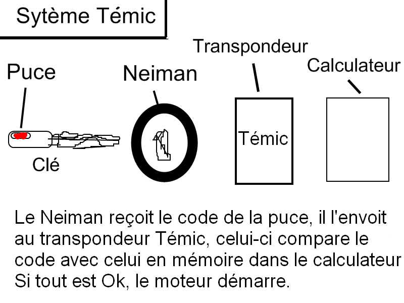

Juste une question, est-ce que Victor a essayé de démarrer avec la 2ème clé ? A cause de la puce dans la clé qui serait peut-être HS ?
Avec un transpondeur TEMIC défaillant, le ralenti ne tient pas, le moteur s'arrête après quelques secondes, il est impossible que le nouvel allumeur S3 ait été réglé correctement par le garage.
J"'avais fait ce petit croquis, pour mieux schématiser le fonctionnement de l'antidémarrage TEMIC
Pb démarrage Probe 16V 27 Déc 2015 14:09 #174823
oui exact il peut éssayé un double on ne sait jamais!
