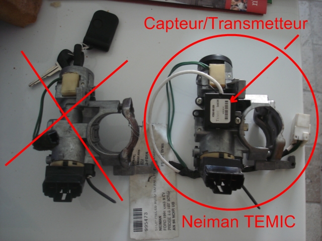

Voici à droite de la photo le Neiman TEMIC, il se trouve dans le volant de direction.
En mettant la clé de contact dans le Neiman et en tournant la clé, tu alimentes en 12 volts le boitier noir qui capte le code de la clé pucée et l'envoi immédiatement au Transpondeur TEMIC se trouvant sous la console centrale. Il se pourrait qu'à cette endroit du Neiman, tu aies un mauvais contact ? Le boitier noir ne serait pas alimenté. Mets-y un bon coup de WD40 dans le trou de la clé de contact, tu ne risques rien, et refait un essai de démarrage.
Tout ceci n'est qu'une supposition de ma part.
Je ne suis pas voyant-mécanicien à distance, je tente d'expliquer une panne possible à cet endroit qui serait dû à un mauvais contact.
Pb démarrage Probe 16V 27 Déc 2015 23:29 #174841
  • Victor.a
  • Messages : 62
Ok merci j'essaye demain j'espère vraiment réussir à la faire démarrer
