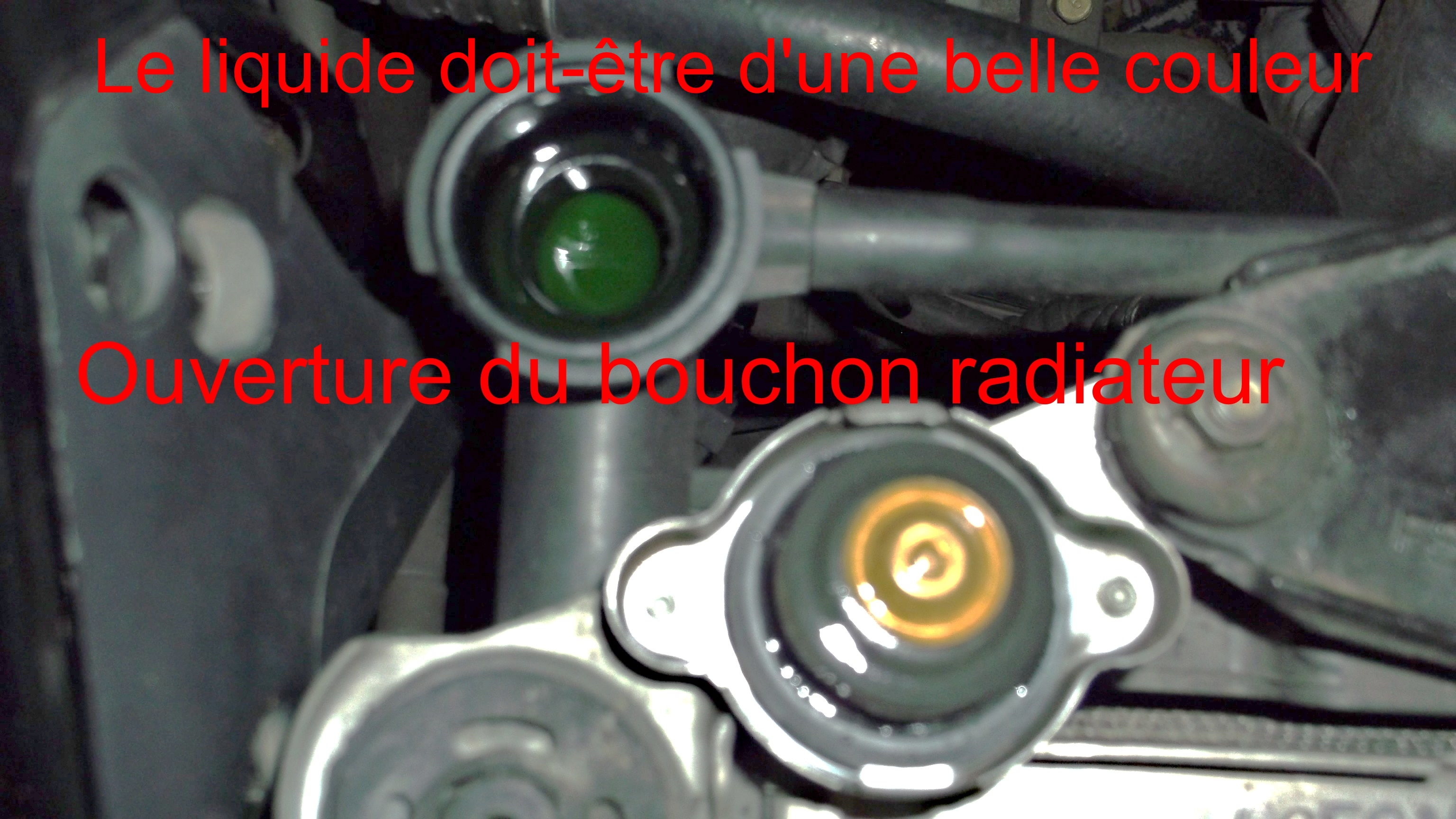

    Bonjour à tous + Probe 16V année 94 ayant divers soucis 16 Mar 2015 23:03 #171107
    Probe 16V année 94 - Voici le niveau du LDR dans le radiateur moteur froid. (Ne jamais dévisser à chaud)
    Bonjour à tous + Probe 16V année 94 ayant divers soucis 16 Mar 2015 23:23 #171109
    • Calou66
    • Messages : 197
    Ok... Merci, c'est sur que c'est une belle couleur, ça change de la couleur rouille du mien, par contre mon niveau étais pareil, d'onc bon :D
