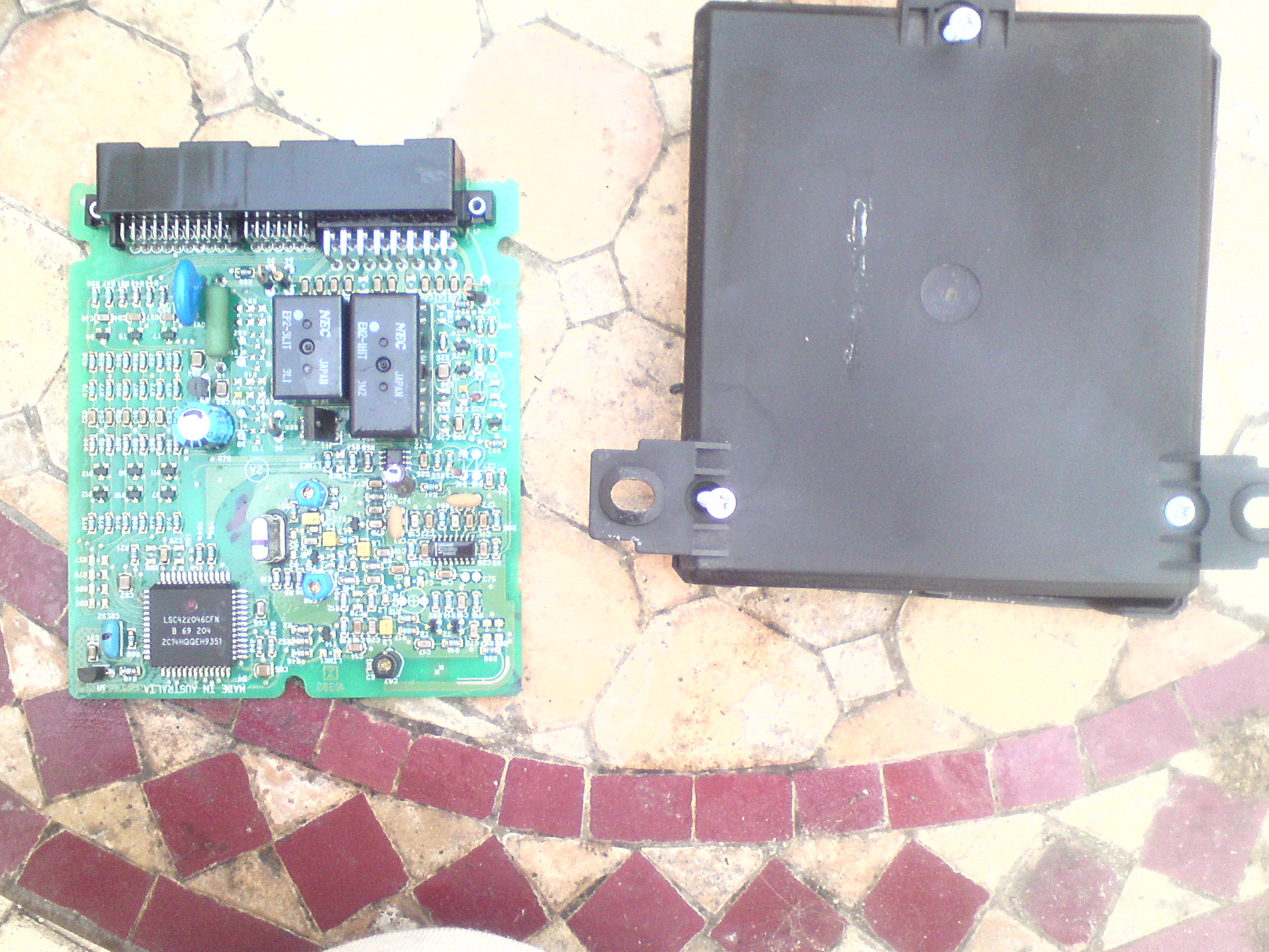

    Bon... autre chose, je te poste dès photos de mon transpondeur complet avec la clé, et le boitier démonté (les deux faces) dès fois si ça peux te servir, si tu as besoin d'autres n'hésites pas ;)

    Merci à toi, c'est bien sympa pour les photos. :thup:
    N'oublie pas de te faire un double de ta clé de contact, surtout si c'est la seule clé que tu as. :wink:

    C'est bizarre cette puce TEMIC dans la clé avec un immobiliseur bosch... Non? Avis des autres.
    Bonjour à tous + Probe 16V année 94 ayant divers soucis 19 Mar 2015 22:34 #171204
    C'est quand-même bizarre, ça c'est certain. :wink:
    Pour moi c'est un double de la clé d'origine, qui a été fait avec ce modèle de clé pucé, parce qu'il n'y avait rien d'autre de disponible en clé Mazda chez le serrurier.
    Où sont les 2 véritables clés d'origine ? Perdues ?
    Personnellement j'ai eu 2 clés + 2 télécommandes Bosch pour ma Probe 16V année 94, lors de mon achat chez Ford en 98.
