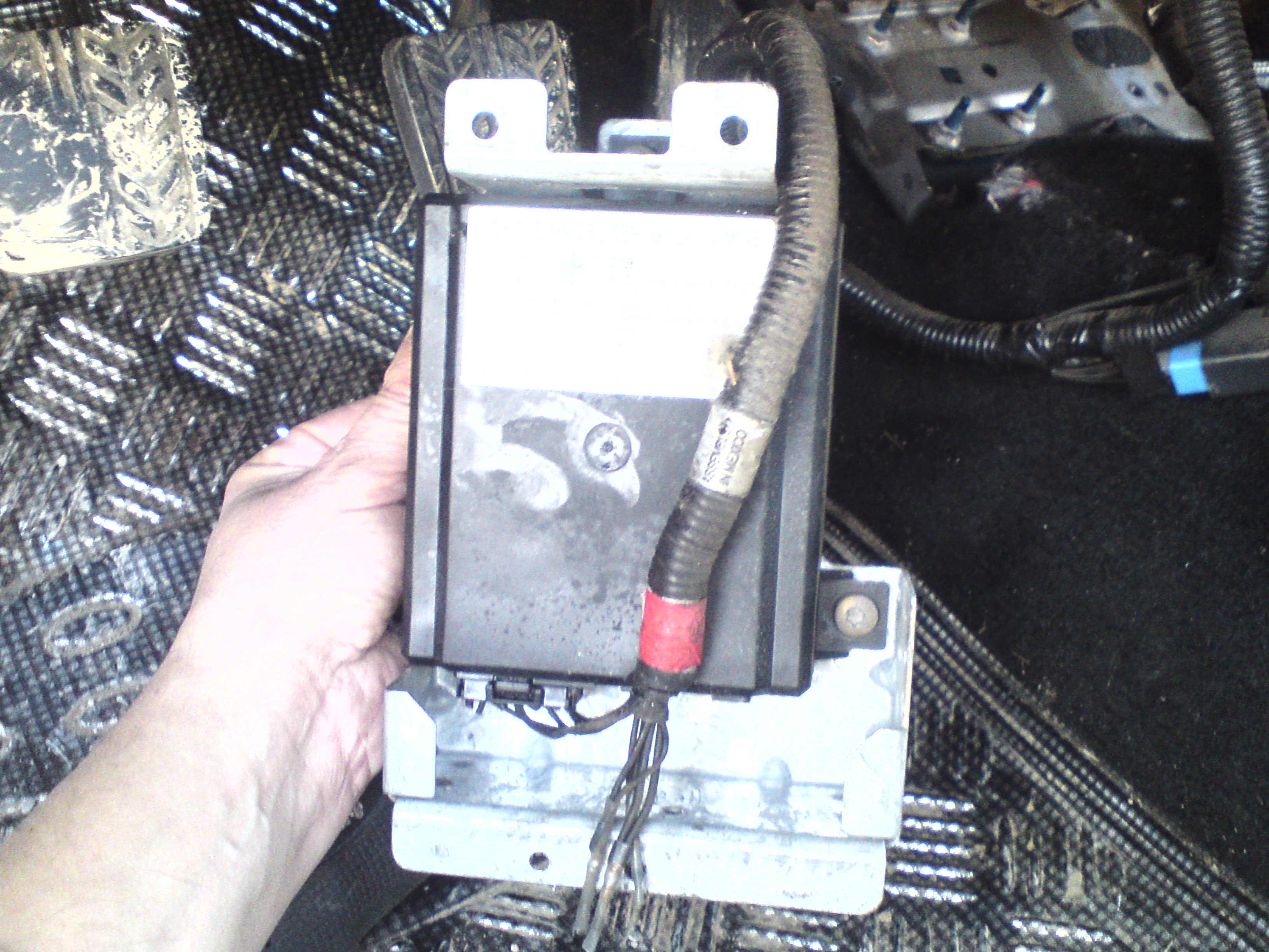

    • Calou66
    • Messages : 197
    Bonjour les amis, et merci à vous pour vos conseils ;)
    Suite de mon histoire, Alors j'ai démonter le transpondeur, et c'est bien un Bosch et la transformation à déjà été faite, donc je ne pense pas que ça viens de là
    Voici les fils coupées ce n'est pas trop dans le sens du tuto mais bon ça as l'air de fonctionner

    Bonjour à tous + Probe 16V année 94 ayant divers soucis 19 Mar 2015 17:22 #171185
    Tu as bien fait de te faire livrer le Calorstat pour samedi, et tant que tu ne l'auras pas remis en place, tu ne pourras que faire des suppositions.
    Vue que ta Probe est de l'année 94 avec le - R - inscrit sur ta plaque d'identification VIN, le Transpondeur était un Bosch.
    Cool cette photo du Transpondeur VIM125, je risque de te l'emprunter pour compléter un Topic sur le Transpondeur Bosch (merci à toi).
    Il me semble que ce Transpondeur est encore branché à des fils, visible sur la photo, la partie gauche ?
    Je contrôlerais le sertissage de ces 6 fils en 075mm2. Apparemment c'est fait avec une pince à sertir, on dirait du travail fait par un électricien et certainement fait chez Ford dans le début des années 2000.
    Ford m'avait aussi shunté une fonction sur les trois fonctions en l'an 2000, j'avais aussi un soucis avec mon Transpondeur, puis il s'est dégradé quand-même par la suite, et j'ai décidé de tout shunter (comme Probe 68) mais à l'intérieur du boitier avec 3 shunts soudés directement sur les barrettes internes.
    Je vais peut-être un peu loin...
    Il se peut que dans le sertissage, il y ait du jeu ? (Supposition).
    C'est une liaison mécanique sans aucune soudure, je referais des soudures à l'étain, comme ceci plus de doute possible. Mais avant de le faire, attend de remettre en place ton Calorstat neuf.
