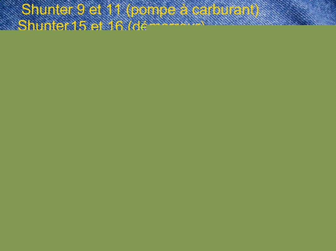

    La Probe redémarre seulement après avoir refroidit 5mn, ceci ressemble bien à un Transpondeur Bosch qui commence a être défaillant, ou alors les cosses serties ne sont pas fiables, il y a une mauvaise continuité du 12 volts. Perso, je n'aime pas trop ce genre de shuntage externe, qui n'avait jamais fonctionné chez-moi et ceci après plusieurs essais. Ford m'avait déjà bricolé mon Transpondeur Bosch en l'an 2000, seule la fonction du démarreur avait été shuntée et non pas les 2 autres fonctions. 3 shunts = 3 fonctions séparées shuntées pour l'antidémarrage Bosch.
    La méthode de Probe68 (shuntage interne au Transpondeur) méthode qui a été aussi la mienne, est bien plus facile à réaliser et c'est surtout plus fiable et ça fonctionne du premier coup. Sur cette photo ci-dessous, les fils shuntés sont positionnés dans des cosses à sertir, je ne doute pas du travail qui a été fait, mais une soudure étain est bien plus fiable.

    Merci Jack... si tu ne me dis pas le coup dès visses j'allais tirer dessus comme un bourrin, hier j'ai tenté de l'enlever mais vu que ça ne venais pas je n'ais pas insisté, je me suis dis je verrais ça plus tard, manifestement j'ai bien fais, en tout cas c'est la première fois que je vois ce genre de fusibles
    Alors pour le transpondeur, de mémoire il me semble bien que oui il y à bien deux fils qui se promènent à vide dans la prise, donc demain il ne me reste plus qu'a regarder et refaire tout ça, il se trouve que c'est lui le responsable de mes malheurs
    Par contre... il couperais complètement l'alimentation, au point qu'elle ne puisse plus démarrer ???

    J'en profite pour mettre en supplément la photo du Transpondeur Bosch - VIM125 shunté de l'intérieur avec 3 shunts. :wink:
    1 -- On débranche le connecteur 12 volts fixé au Transpondeur.
    2 -- On ouvre le boitier du Transpondeur Bosch, on soude 3 shunts en fil souple de section 1mm2 (voir photo ci-dessous)
    3 -- On remet le couvercle, on rebranche le connecteur sur le Transpondeur.
    4 -- On démarre, opération terminée. Vroum !

    Si tes veilleuses s'allument le fusible 100A est bon.
    Ses 2 vis de fixation sont invisibles, sauf par en-dessous, elles servent à avoir une meilleure continuité électrique. Puissance---> 14 volts x 100A = 1400 Watts. :wink:
    Pour en revenir au Transpondeur Bosch, je pense qu'il serait difficile de retrouver les 6 bons fils à remettre correctement sur le connecteur 12Volts qui se branche au Transpondeur. Donc on va laisser comme cela, il faudra juste souder les 3 cosses qui sont serties mécaniquement et qui laissent présager un doute sur une bonne continuité électrique ? Ce sera déjà un bon début.
    La méthode de Probe68, donc aussi la mienne et plus simple pour celui qui souhaite remettre son Transpondeur Bosch en service (méthode inverse), il suffit de dessouder les 3 shunts internes (voir photo plus haut) et c'est terminé ! On peut de nouveau se servir de sa télécommande Bosch. A condition d'avoir rechargé en soudure, les circuits de puissance (soudures larges) ce sont ces circuits qui posent problème, ils ont chauffés à cause de l'effet joule et ne permettent plus une continuité électrique parfaite, les composants électronique ne sont pas en cause.

    Bien la photo... :super: je vais suivre cette procédure qui semble avoir fais ses preuves, et bien plus fiable que ce que j'ai actuellement

    Calou66 écrit: Par contre... il couperais complètement l'alimentation, au point qu'elle ne puisse plus démarrer ???
    Oui ! Tout dépend du circuit incriminé dans le Transpondeur Bosch, il y a trois circuits indépendants, tu peux shunter 1 circuit, ou 2 circuits ou les 3 circuits. Précaution ! Débranche ta batterie, si tu soudes les fils, c'est mieux. ;)
