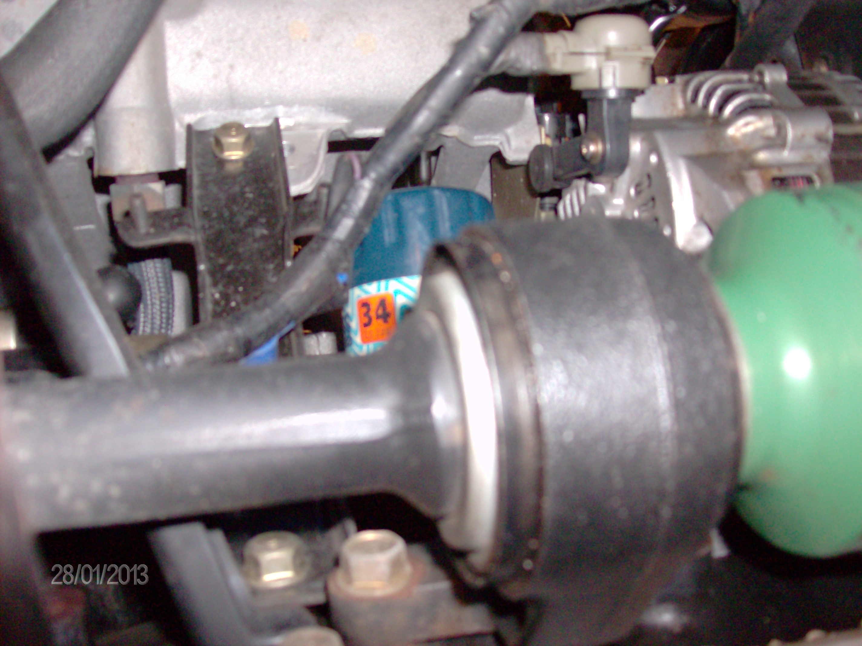

    Salut robert et à tous. :)
    Pour la filtration de l'huile moteur, il y a un filtre à huile qui est bien caché sous le moteur et qui n'est pas facile à voir, la toute première fois qu'on le recherche.
    Voici la photo de mon filtre à huile Probe 16v, il est de Marque Purflux LS225 - N°34

    Dac je regardes ça !

    Poussoirs hydrauliques. 10 Juil 2013 18:52 #161275
    C'est cela, filtre à huile Purflux LS225 - N°34
