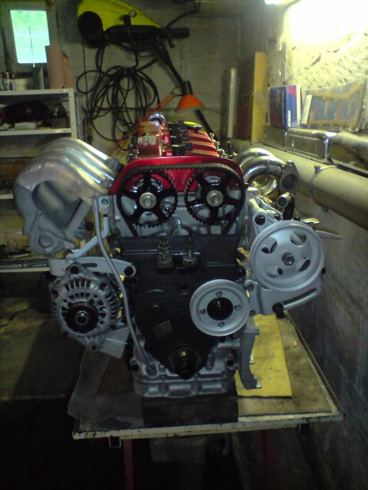

    Exact Wicki, en ce qui concerne le cache-culbu de Jeantalus.
    Voici la seule photo que j'ai. Mais le cache du haut était bien en place au final.
    De mon coté, j'ai la pompe de direction qui avait lâché et s'est mise à pisser plein pot... Bien content d'avoir mes caches en plastiques ;)

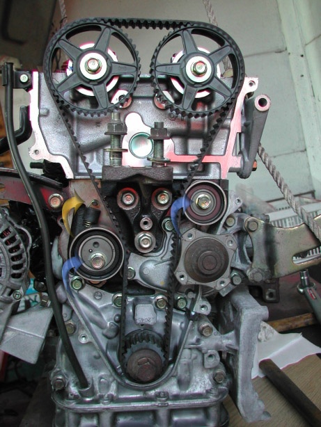

    Je mets une photo de la partie arrière, où cette découpe a été faite, on ne la voyait pas sur l'autre photo.
    Ca serait certainement mieux avec un cache neuf (niveau sécurité), je suis tout-à-fait d'accord avec toi. :thup:
    Mais le fait d'avoir un oeil sur ma courroie de distrib, me plait d'autant plus. C'est vrai que c'est galère à emboîter ces caches plastique.
