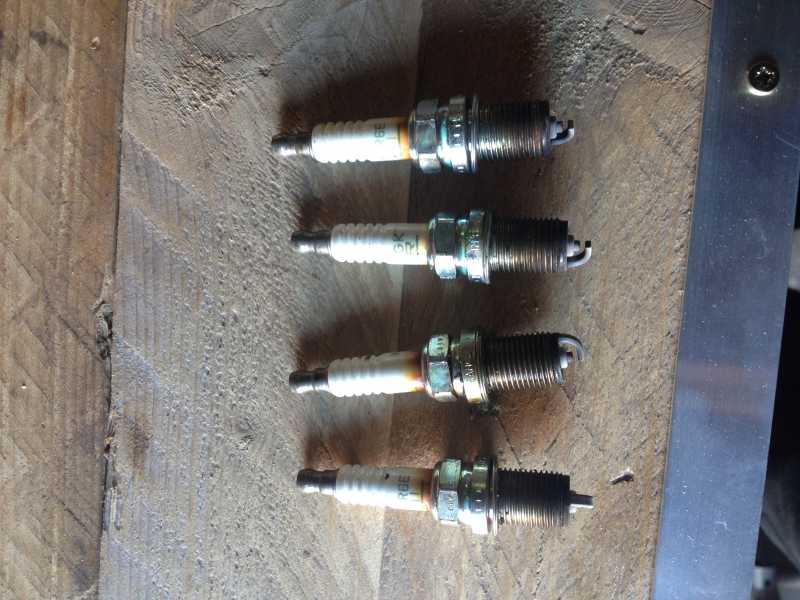

    Poussoirs hydrauliques. 27 Mar 2016 20:12 #175884
    Bonsoir les amis mon problème de clics clics moteur est Toujour pas reqolu ce matin je voulais contrôler mes bougies et voilà le résultat
