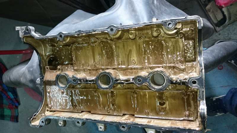

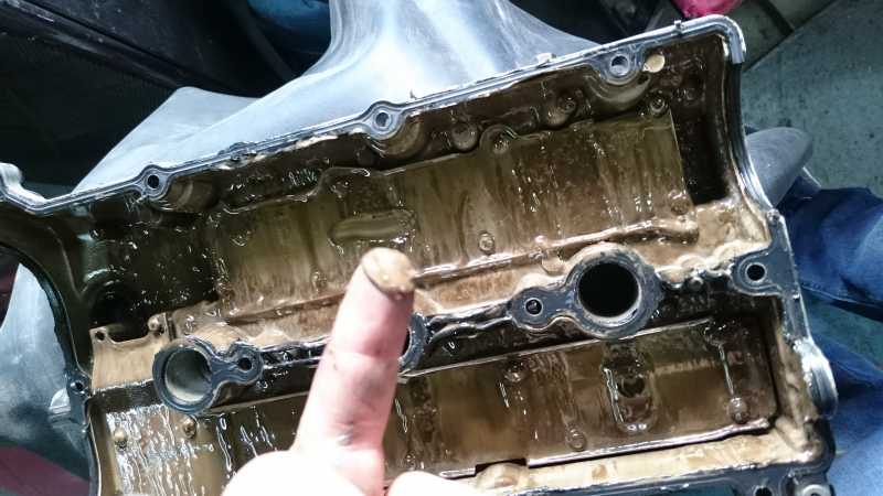

    Re bonjour à tous voilà j'ai commencé le démontage et surtout le collage de mon moteur voici les photos de ma belle mayo sur le couvre culasse...

    Probe V6 qui monte anormalement en température 23 Oct 2015 19:42 #173810
    • Davidv6
    • Portrait de Davidv6 Auteur du sujet
    • Messages : 54

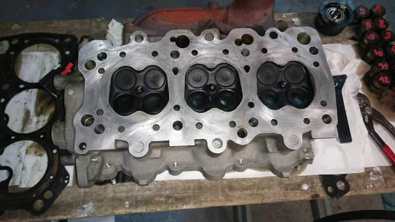

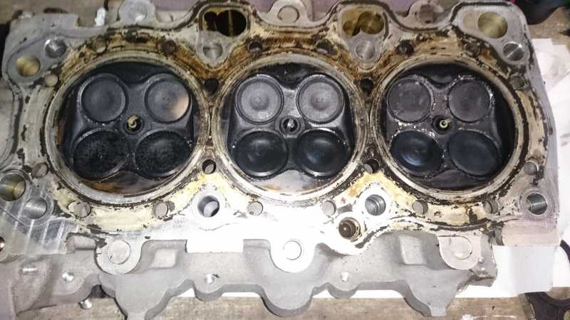

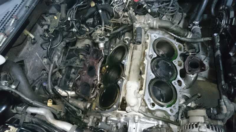

    Comme vs pouvez le voir c'est une belle sauce !!!

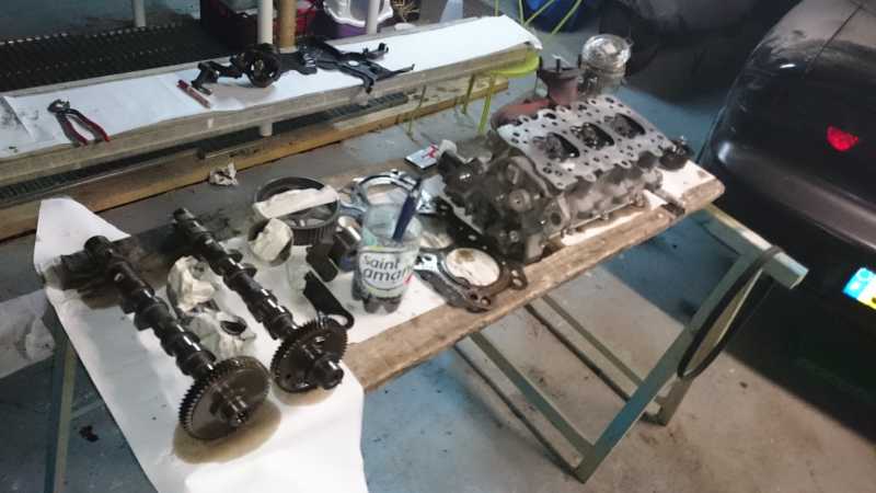

    Probe V6 qui monte anormalement en température 23 Oct 2015 19:51 #173811
    • Davidv6
    • Messages : 54

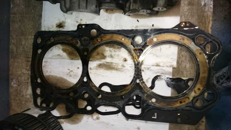

    Voici la culasse et son joint... Comme vs pouvez le voir le joint est bien H.S et heureusement la culasse n'a pas souffert de la surchauffe et les deux sont dans le même état.
    Probe V6 qui monte anormalement en température 23 Oct 2015 19:55 #173813
    Tu verras si elles ont souffert en prenant des mesures précises du plan de surface.

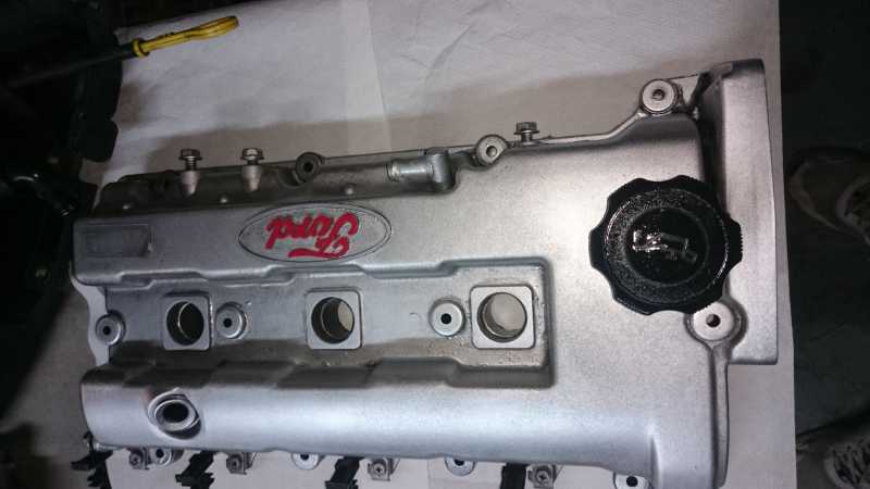

    Probe V6 qui monte anormalement en température 23 Oct 2015 19:56 #173814
    • Davidv6
    • Messages : 54
    Après nettoyage de la culasse et le couvre culasse

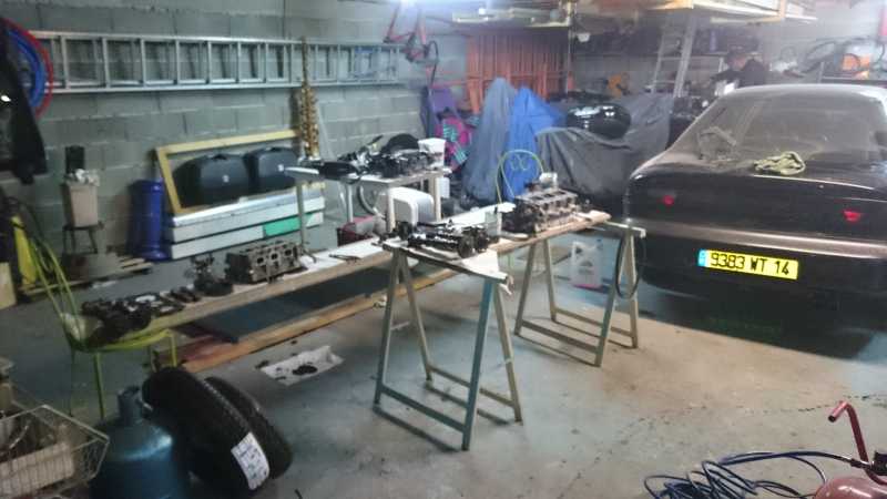

    Voici a quoi ressemble le garage actuellement... Un bordel organisé on va dire lol

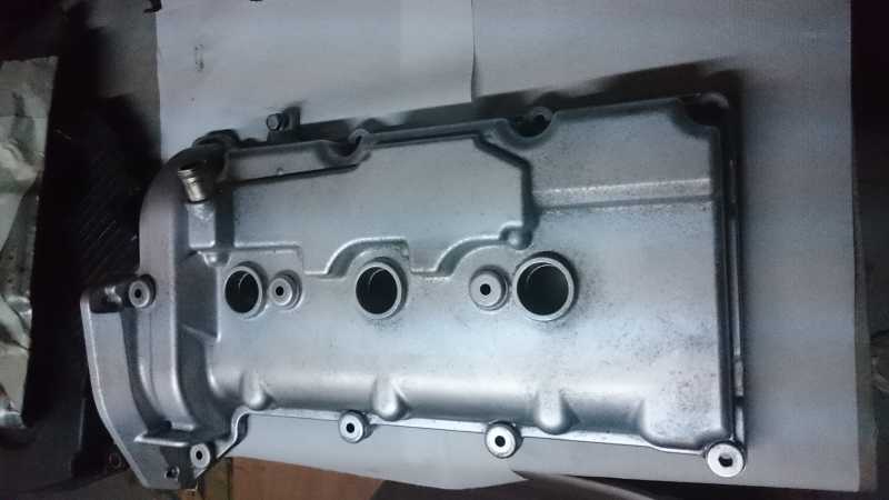

    Probe V6 qui monte anormalement en température 23 Oct 2015 20:03 #173816
    avec quoi as-tu nettoyé la culasse? elle semble brossée
