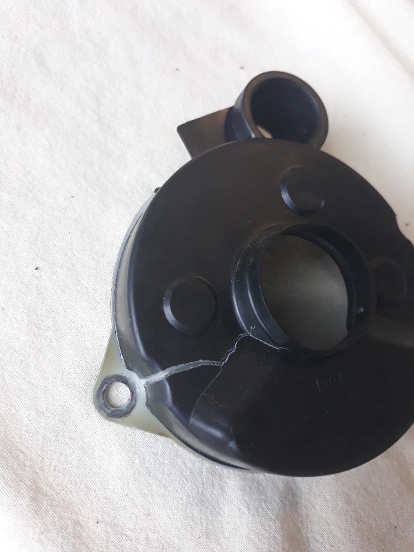

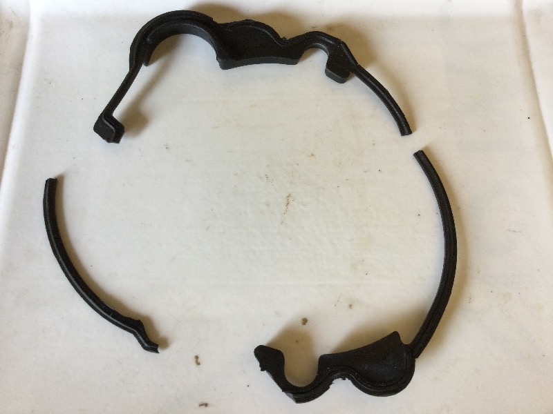

    J’ai ensuite démonté le boîtier papillon et je me suis retrouvé avec le joint qui s’est désintégré ! J’en ai refait un avec une feuille à joint pour me dépanner .

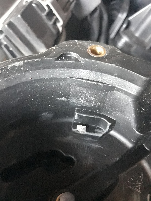

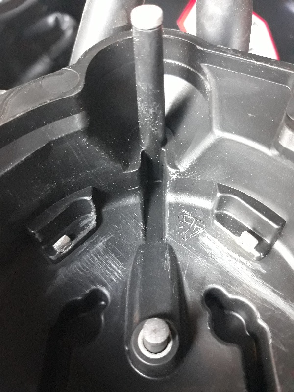

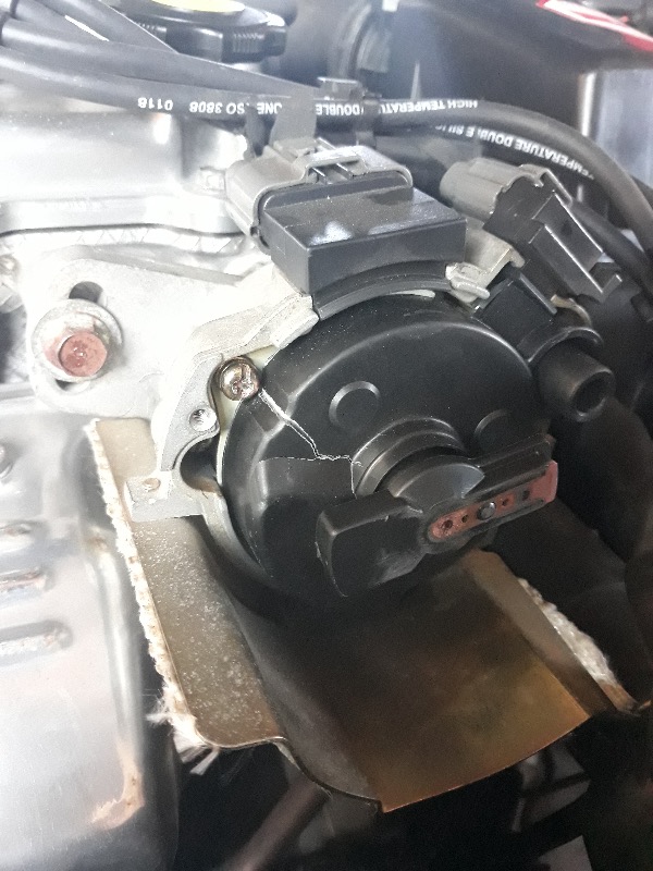

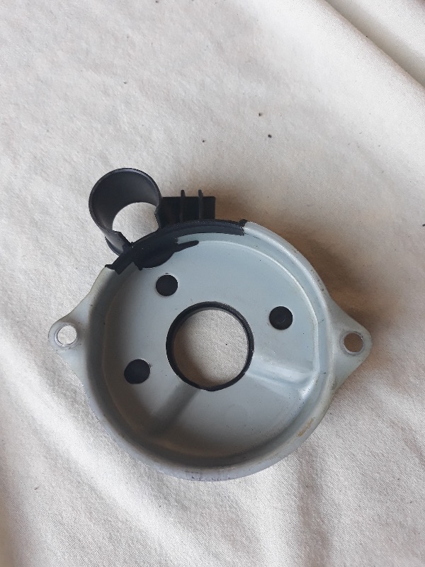

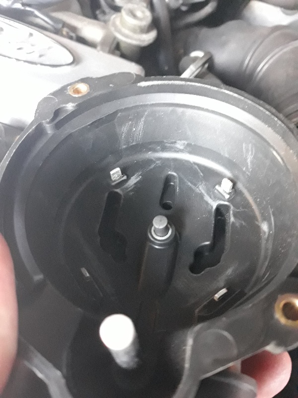

    Ensuite j’ai démonté la tête d’allumeur et le doigt était « charbonné, 2 des 4 plots sont râpés et le cache derrière le doigt d’allumeur est fissuré ( mais pas la carcasse en alu). J’ai nettoyé le tout mais pas de changement.
    Je vais donc commencer par changer les bougies et les fils de bougies qui ont 20000km, l’allumeur ( très souvent incriminé et source numéro 1 des pbs moteur quand on regarde les posts panne moteur ), le filtre essence , les joints d’injecteurs ( qui bâtent un peu quand on les secoue).

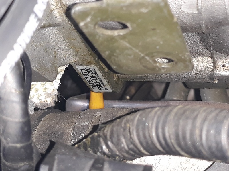

    Tu peux tester la sonde à 2 fils qui trempe dans le LDR.
    Cette sonde est visible à coté de la sonde à 1 fil qui renseigne uniquement l'aiguille de température au tableau de bord. Cette sonde à 2 fils est en liaison directe avec le calculateur, mais comme tu n'as pas de code erreur à ce sujet, regarde le niveau du LDR en dévissant le bouchon métallique situé devant toi à gauche, tu dois voir le LDR de suite, presque à ras du caoutchouc du bouchon métallique.

    C'est certain que si l'on a aucun code erreur, il se peut que ce soit le module électronique dans l'allumeur qui ne soit plus fiable à une certaine température, tu n'auras donc aucun code erreur à ce sujet, la bobine dans l'allumeur peut aussi être en cause ? Mais c'est plus rare.
