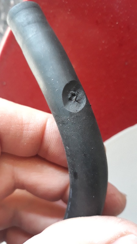

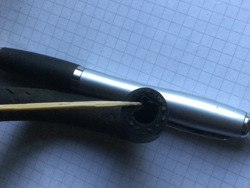

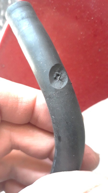

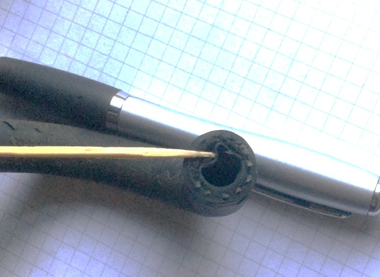

    Remplacement des presque 2 mètres de durites essence et contrôle de ces dernières ; pas belles à voir ( a force de démontage remontage et usure, une lèvre se décollait à l’intérieur des durites )et celle qui arrive juste avant le filtre essence quasi percée ! ((j’ai pris un cure dent et je suis passé à travers sans forcer!!) + air comprimé dans la tuyauterie pour m’assurer que rien n’était bouché de ce côté là.

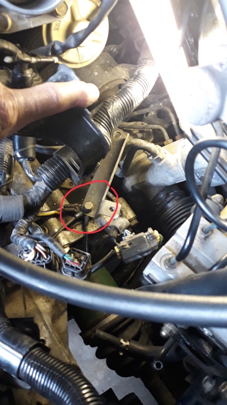

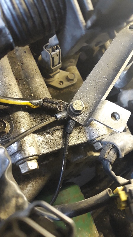

    J’ai contrôlé les masses et j’en ai trouvé une dans le compartiment moteur qui était bien desserrée et sur laquelle se trouvait un fil du calculateur…
    Au final, et après un mois de roulage , je n’ai plus de symptômes moteur, le ralentit et le fonctionnement moteur sont bien meilleurs et je pense que le problème venait principalement des durites . Donc à prendre en compte lors d’une panne de ce genre!

    On va croiser les doigts l'ami Flyludo, en espérant de tout coeur que tu n'aies plus aucun soucis avec ta belle. On se rend compte avec tes longues recherches que nos véhicules vieillissent, que cette panne peut se retrouver dans de nouveaux endroits, comme les durites en caoutchouc qui semblent perdre leur fonction avec les années, une situation spécifique encore non répertoriée sur notre forum, et qu'il faudra prendre en compte.
    Merci Flyludo pour tes photos, que j'ai pu regarder en détails et que je remets ci-dessous après avoir amélioré les contours.
