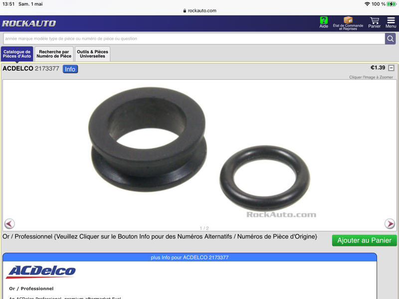

    Est ce que les joints d’injecteurs sont ces modèles que l’on trouve sur Rockauto?
    Il faut un kit comme celui ci par injecteur ?
    Merci d’avance à ceux qui en on déjà commandé et changé de me le confirmer

    Finalement j’ai fais le choix de commander un kit acdelco par injecteur, un joint boîtier papillon Reinz et un allumeur Skp. Après des recherches sur les différentes marques d’allumeur sur le marché, tout les composants semblent provenir de RPC. J’en ai déjà fais l’expérience avec ma pompe essence / jauge Spectra premium ou tout était estampillé made in China ( que je ne recommande pas au vu de ce que j’ai reçu ; qualité et efficacité à revoir totalement).
