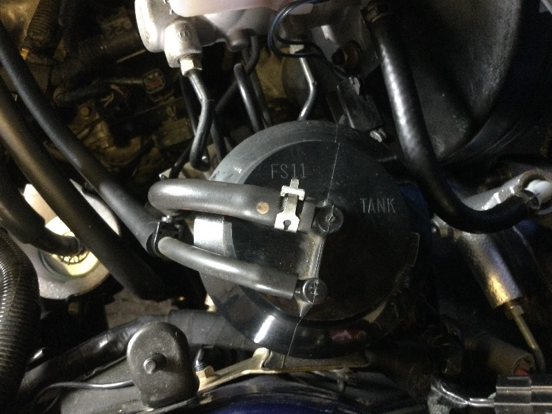

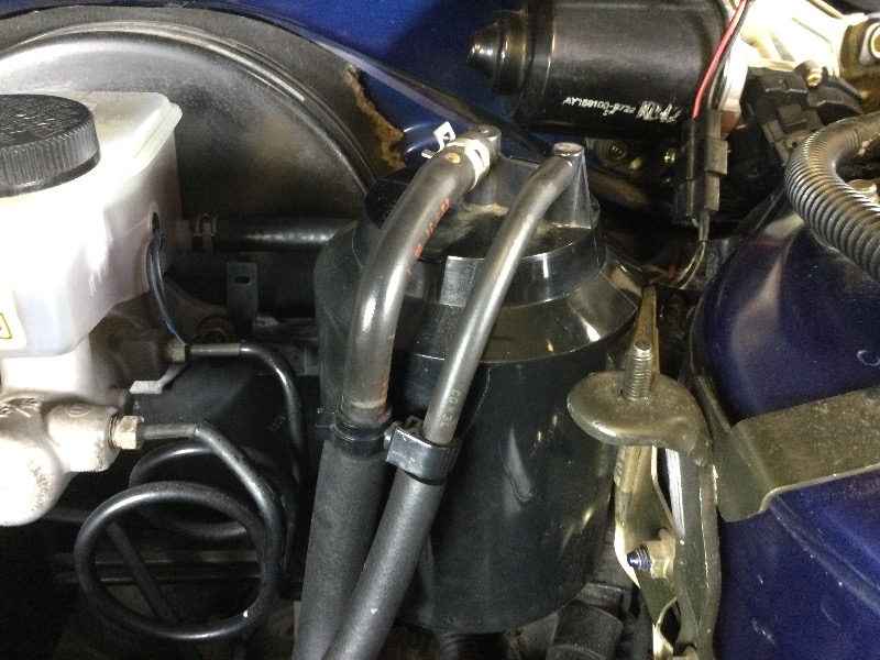

    Bonsoir à tous,
    J’ai l’impression que les photos n’ont pas été intégrées à mon message alors je les remet.

    Pour le réservoir en photos, je ne sais pas de quoi il s’agit, ni à quoi il sert.

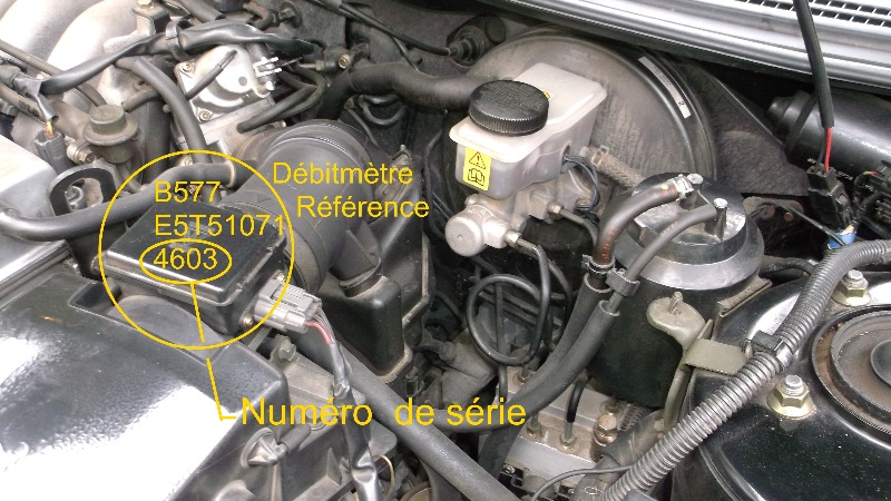

    Panne moteur 2.0L 16V 1994 16 Mai 2021 14:38 #184625
    Elle cale dés qu'on accélère.
    Regarde à tout hasard le débitmètre d'air, débranche-le et essai d'accélérer.
    Attention c'est une pièce très fragile au niveau du filament intérieur.
    Le Débitmètre d'air massique est souvent cité dans les soucis du fonctionnement moteur.
    www.wiki-ford-probe.com/index.php?title=...au_de_diagnostic_16V
    www.wiki-ford-probe.com/index.php?title=...itm.C3.A8tre_d.27air

    Panne moteur 2.0L 16V 1994 16 Mai 2021 23:13 #184627
    Je comprends ton soucis de recherche, surtout que ton calculateur ne te donne aucun code erreur ?
    Fais un essai.
    Si tu débranches la prise du débitmètre d'air massique, tu devrais ensuite avoir le code erreur 8 sitôt que tu mettras le moteur en route, le calculateur doit enregistrer cette erreur et ensuite te donner le code 8 à la prise diagnostic par 8 battements courts sur un voltmètre à aiguille ou 8 signaux lumineux avec une Led.
    Faire ceci, sera un test comme quoi ton calculateur enregistre bien les différents codes erreurs.

    Salut à tous,
    J’ai débranché le débitmètre et le code défaut 8 est ensuite apparu. Donc le calculateur a fait son travail.
    Après un reset et un redémarrage, j’ai refait un test et je n’ai pas de codes défaut.
    J’ai réglé et controlé l’avance à la lampe stombo. J’ai bien les 12 degrés.
    Le fonctionnement moteur ne s’est pas amélioré.
