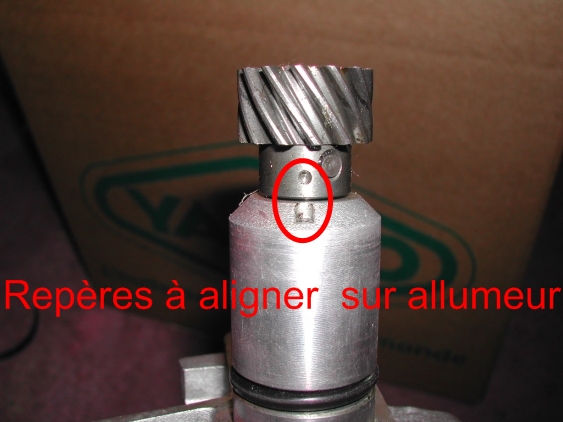

Salut, dal je n ai pas pris le temps de tout lire, mais avant toutes choses si tu démonte une bougie est que tu la colle contre une masse, as tu de l étincelle au bout? Sent elle l essence? J ai cru lire que ta probe à été dans un garage et qu' ils ont démonter l allumeur... a mon avis il l on remonter à l arrache sans être correctement callé.
si tu as de l eteincelle et de l essence qui arrive sa doit péter, si sa pète pas c est ton allumeur est dans les choux totale donc tu devra recoller l allumeur en contrôlant ton collage via les repere de la distribution et les repere de l axe de l allumeur. Bon courage

Si le piston du cylindre N°1 situé à gauche se trouve au PMH dans sa phase d'explosion et non pas dans sa phase PMH pour l'évacuation du mélange brûlé (air + essence) , ainsi l'allumeur se trouvant lui aussi dans la bonne position avec ses repères (visible dessus - voir photo) le doigt de l'allumeur va envoyer la HT sur le plot N°1 puis dans le cylindre N°1 et le piston étant au PMH en compression du mélange (air + essence ) prêt à s'enflammer lorsque l'allumeur en donnera l'ordre, le moteur va démarrer, bien sûr si l'essence arrive et même si le système TEMIC a un soucis, le moteur démarrera quand-même, mais s'arrêtera au bout de quelques secondes.

--- 2ème descente puis remontée du piston au PMH = action d'évacuation des gaz brûlés par les soupapes situées en haut du cylindre N°1, ici l'allumeur n'enverra pas la HT dans le cylindre N°1 et c'est sans doute pour cela que ton moteur ne démarre pas, parce que ton allumeur doit envoyer la HT lorsque ton piston est en phase d'évacuation des gaz brûlés. Il faut caler ton allumeur correctement.
