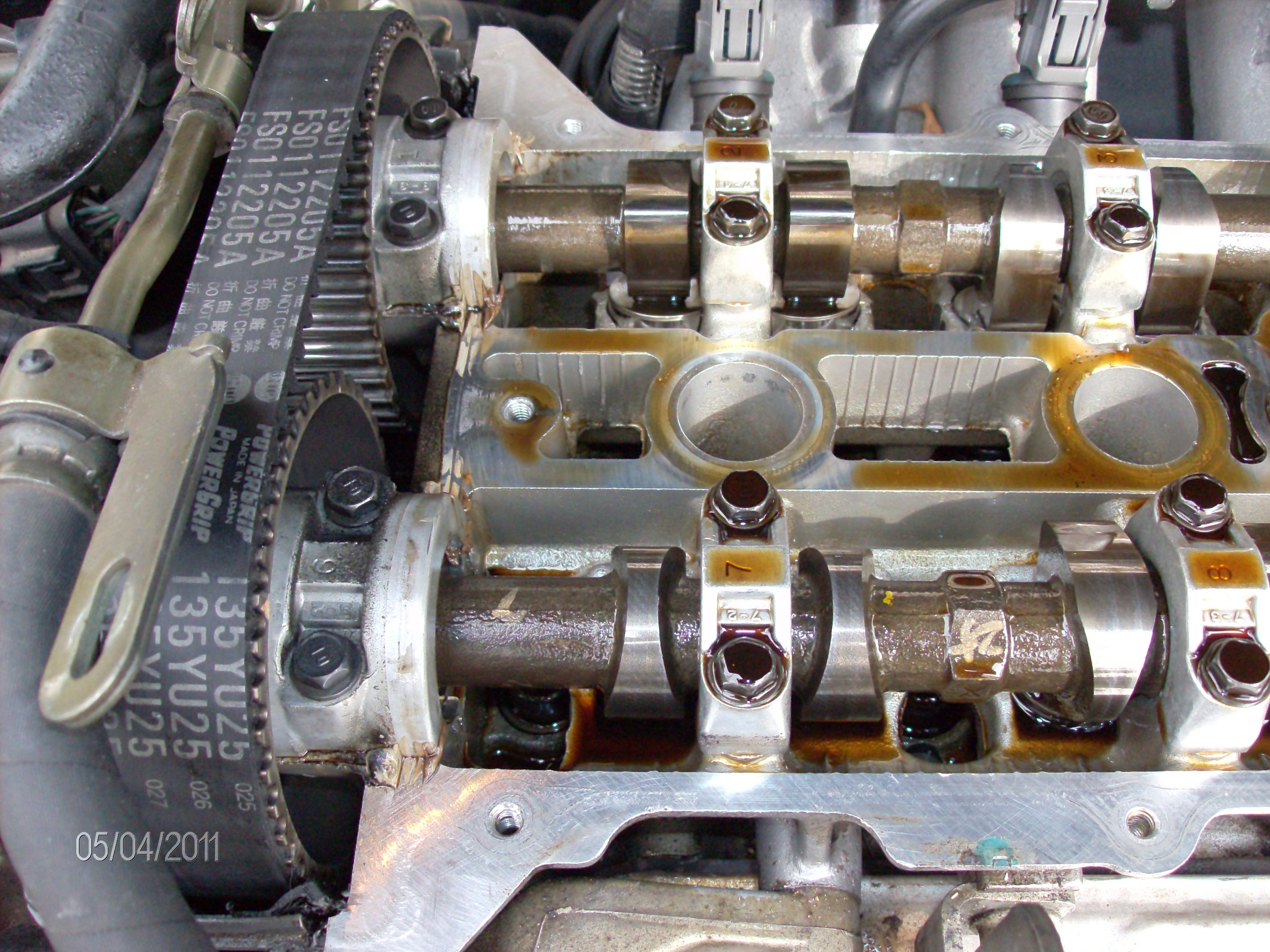

Bon apparemment pour le calage c'est bon, en fin...!!! ce fus tout de meme sport à caler tout ça, en premier pour me mettre en forme j'ai compté les dents de la courroie et il à bien 135 dents, donc de ce coté c'est bon, en suite je me suis remis à faire le calage en suivant les conseils de Wikerman avec une clé de 24 et une clé anglaise et j'ai bloque les arbres à cames, bloqué aussi avec un serre joint, mais ça bougeais tout de meme , du coup j'ai pris une cale en bois avec deux serres joints, j'ai calé les arbres à cames et je les ais maintenus avec les serres joints sur la cale en bois, j'ai remis la courroie et ça n'as pas bougé en remettant le galet tendeur, j'ai fait deux tours de vilo et tout bon, Ouff..!!

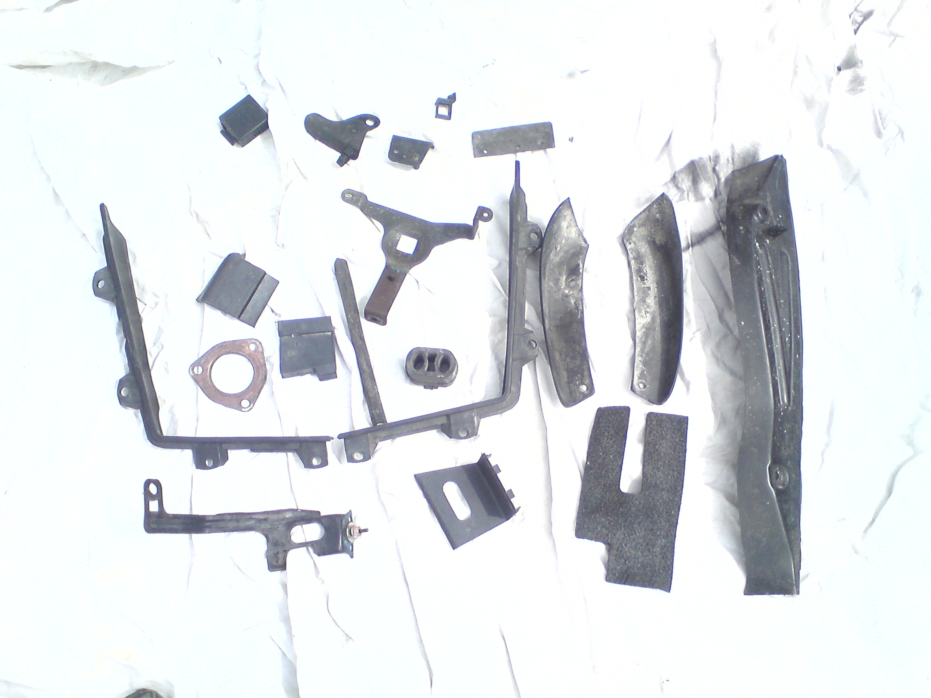

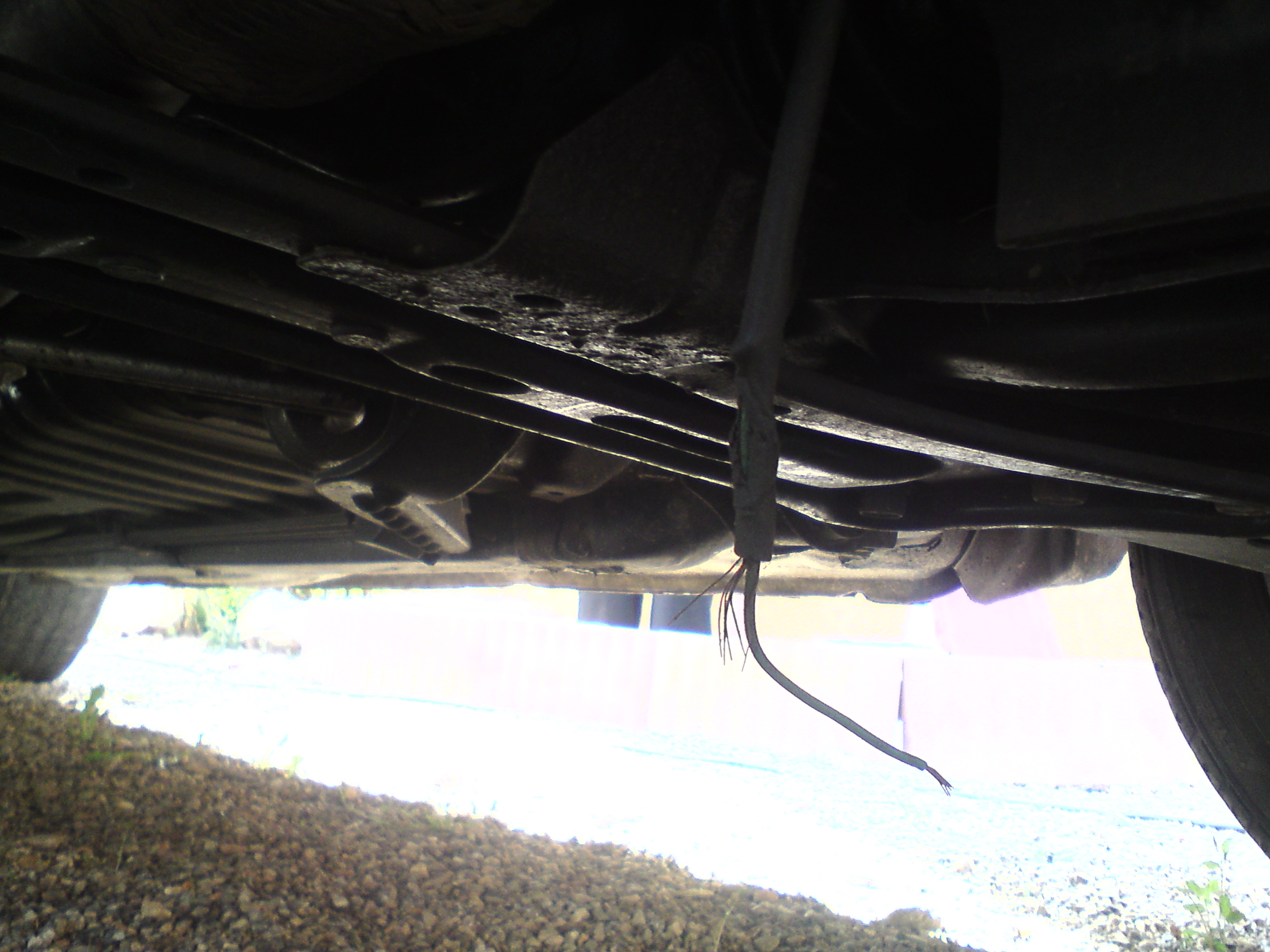

J'ai tout de meme pris dès photos dès pièces en vrac que j'ai parler plus haut, et ce fameux fil qui pendouille sous la Probe
Donc... si vous savez ou on place tout ça, merci grandement de m'aider ;)
Bonjour à tous + Probe 16V année 94 ayant divers soucis 19 Avr 2015 19:32 #171770
Les deux équerres avec 4 trous de fixation chacune se montent sous le capot moteur pour encadrer les phares.
Le joint triangulaire à trois trous c'est un joint d'échappement à la sortie des collecteurs.
La pièce métallique à trois pattes avec un trou carré au centre c'est un support de longue portée.
la petite pièce en caoutchouc entre l'équerre et le support de longue portée est un support de pot d'échappement.
le morceau de plastique en bas au centre avec le trou oblong fait partie de l'habillage intérieur arrière, au niveau du dossier.
le morceau métallique en bas à gauche me rappelle quelque chose, mais là, ma mémoire faiblit. Il me semble que ça sert à fixer un boitier sous le tableau de bord, mais aucune certitude.
Les autres pièces, je ne suis pas sur que ça provienne d'une probe.
Quant au fil, ça peut être le câble du contacteur de marche arrière sur la boîte, là aussi sans certitude.

Merci diablus ;) je vois déjà un peu plus clair, je vais mettre tout ça en place, au départ je croyais que c'étais dès pièces qui allais dans les ailes et parechoc, car il me manque dès boulons de ce coté là, je vais voir aussi cette histoire de fil ;)
