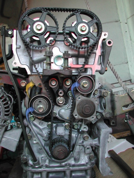

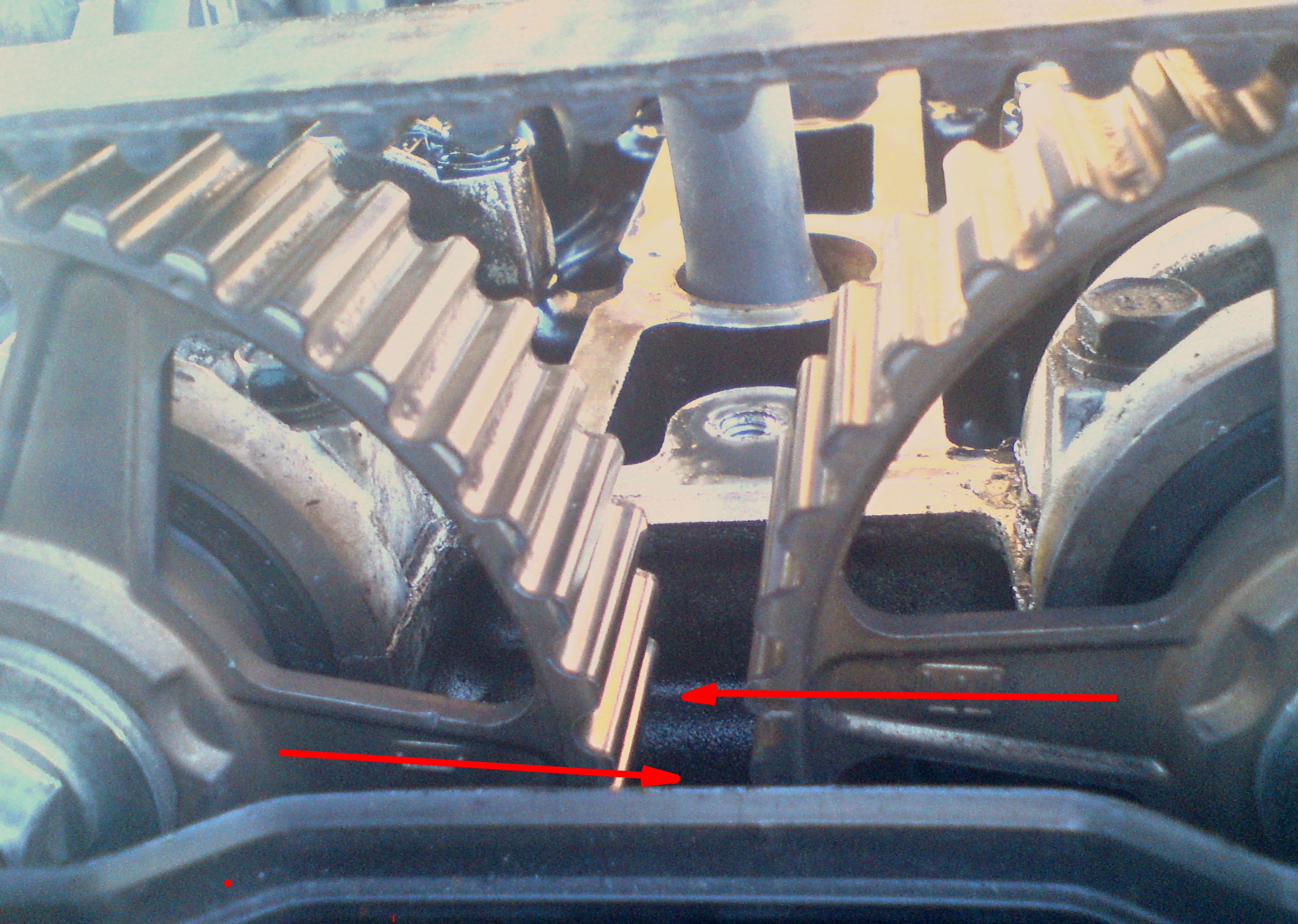

Ainsi que les conseils de Wikerman, donc j'ai pris les repères de l'ancien allumeur mis les memes repères sur le nouveau, remonté le tout et j'ai tournée la clé, et elle à démarre mais manifestement il y avais deux cylindres qui donnais pas (je suppose) et elle à finis par caler, du coup j'ai tout redémonté et vérifié le calage dès arbres à cames, en cherchant le PMH en début de descente du piston, et voila ce que j'ai trouvé comme calage
Je suppose qu'il n'est pas bon ? qui il est décalé d'une dent
Après avoir vu ça, j'ai redémonté l'allumeur pour le rentrer en mettant les deux repères de l'allumeur l'un face à l'autre, du coup je n'ais pas remonte le tout car je voulais avoir vos avis
Merci à vous

pour etre sur du callage de ta distri le mieux c est démonter la poulie de villebrequin et de te fier au callage de la poulie cranté situé derrière la poulie de villo.
j ai deja roulé plusieurs millier de kilometre avec une distrie decallé d une dent, sa empeche pas de rouler, juste un ralentit un peu instable et une perte de couple legere.
a mon avis a l emboitage de l allumeur tu as du sauté d une dents :s essais de le ressortir lentement et le remettre en décalant la tete d une dent dans un sens ( tu retente de démarrer, si sa demarre bien tant mieu, si sa demarre pas tu le retire et retourne l axe de 2 crans dans l autre sens, et tu retente de demarrer, si vraiment sa ne demarre pas la tu seras bon pour recaller ta distrie completement et refaire le reperage complet de l allumeur.) et oublie un bon callage a la lampe strombo par la suite.

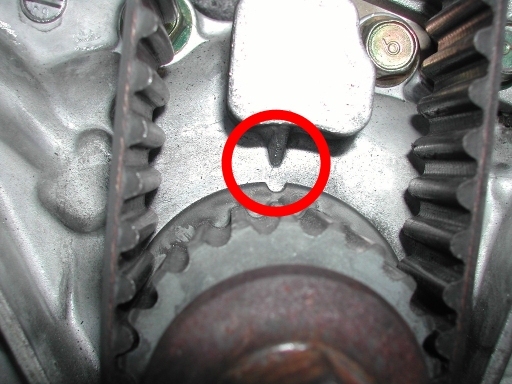

Je viens de revoir la photo qui m'as servis d'aide pour controler le calage, et je viens de voir qu'il y à dès points sur la couronne ( En rouge) ça ne serais pas les points pour caler la distri ? et il y aurais erreur sur les repères violets ???
Bonjour à tous + Probe 16V année 94 ayant divers soucis 02 Avr 2015 23:19 #171521

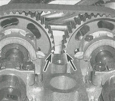

Les trous que tu désignes ne servent pas à faire l'alignement de la distribution, je ne me rappelle plus si j'en ai aussi, ni à quoi ils servent ? Tu devrais trouver des repères à l'arrière des poulies (c'est du coté AAC).
www.wiki-ford-probe.com/index.php/2A_-_1...2l_16V_-_4_cylindres (ce lien complémentera ce Topic). :wink:
On dirait sur ta photo que tu es décalé d'une dent ?
Ton tournevis est bien au PMH, en principe il se met à redescendre un chouillat avant qu'il n'y ait l'explosion dans le cylindre N°1
Il faut aussi que le pignon du vilebrequin soit aligné (voir l'explication de Wickerman, plus haut). Lorsque tu es bien calé, le doigt rotatif de l'Allumeur doit envoyer la HT sur le plot N°1 de l'Allumeur qui ensuite l'envoie sur la bougie du cylindre N°1 qui est au PMH
