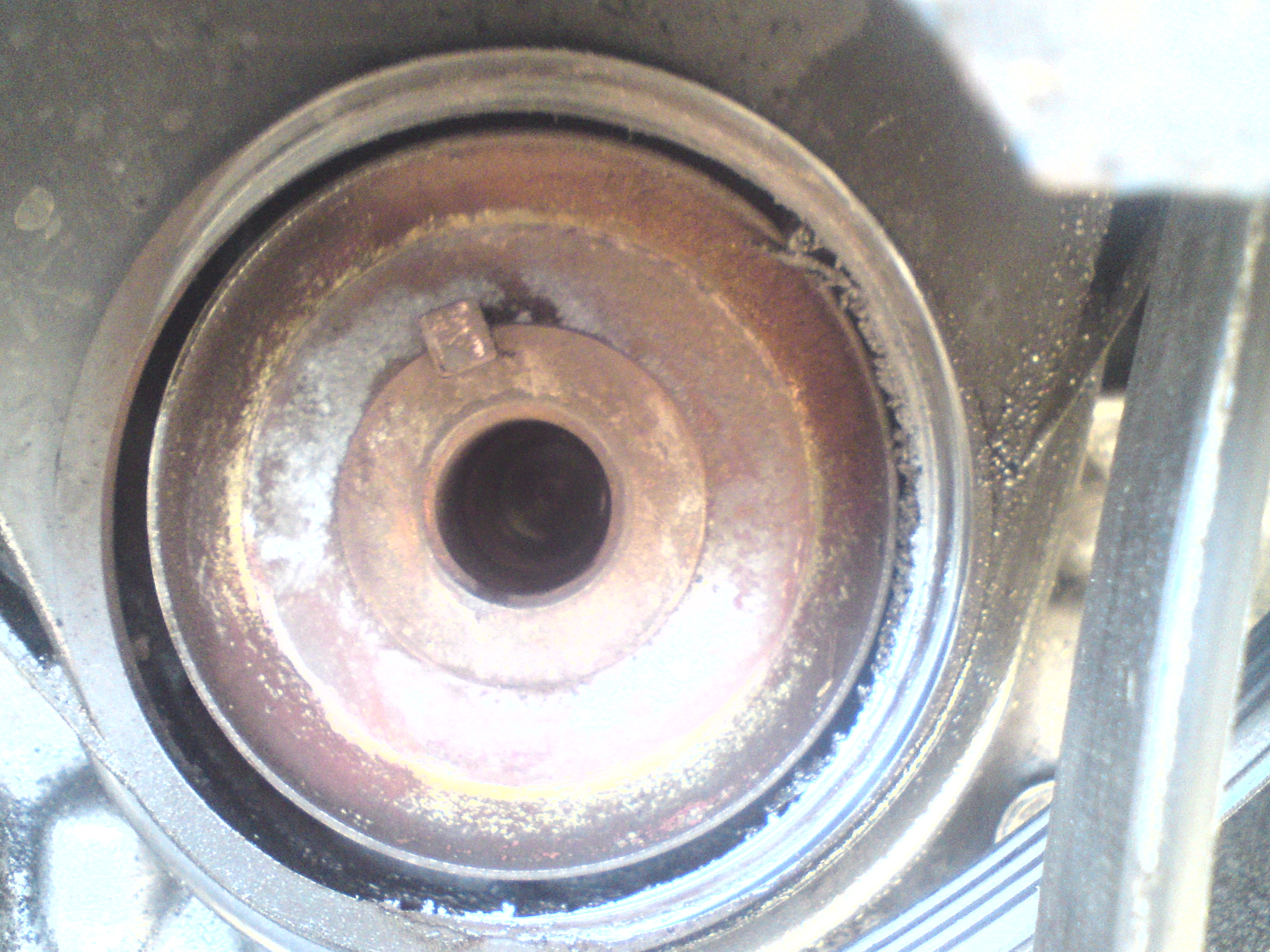

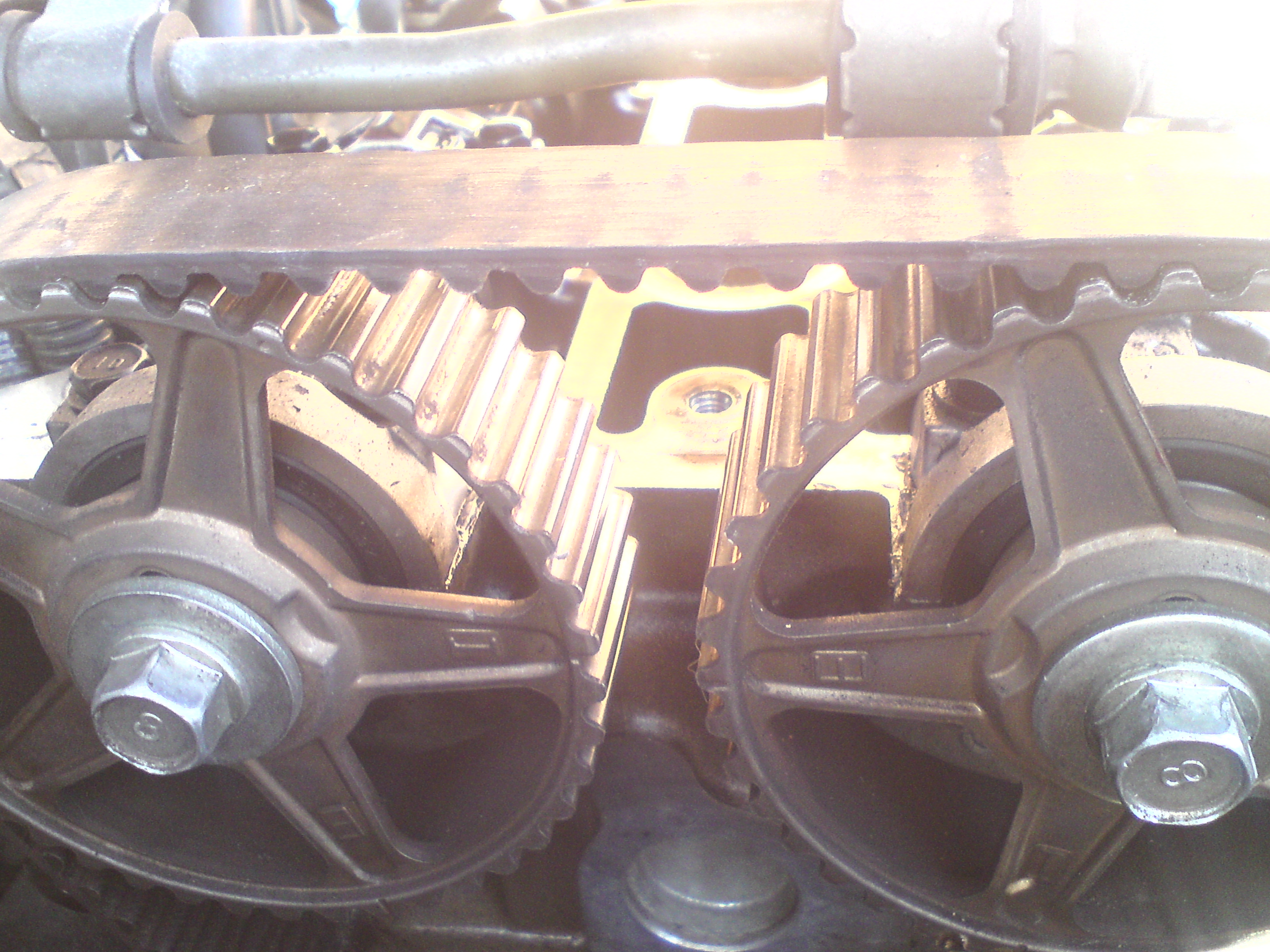

Bon du coup j'ai pu retirer la vis de l'alternateur, alors voila avec ce que je me retrouve
les arbres à cames en face dès repères
Et les repères décales du vilo
Bon... il ne me reste plus qu'a remettre tout ça en ordre :boxe:

Voir l'alignement du pignon du vilebrequin derrière la poulie.
La courroie de distribution qui se serait décalée ? Contrôler si la courroie de distribution est bien tendu par l'intermédiaire du ressort qui agit sur le roulement tendeur, voir si ce ressort est en bon état ? Ce ressort est dans un tube de protection, il est bon de donner une touche de graisse sur les axes du ressort, l'amplitude de fonctionnement de ce ressort varie de 0.5 à 1mm au grand maximum, moteur au ralenti. :wink:

-enfin, dans ton dernier post, sur la photo du bas tu ne peux pas voir le repère de vilo, pour cela tu dois enlever le genre de coupelle/rondelle qui se présente devant et ensuite tu verras une encoche sur le bord du pignon ainsi qu'un repère à la verticale sur le bloc moteur.

Du coup j'ai continué à tout démonter, grosse galère pour retirer les vis du cache distri mais c'est fait... pas vraiment pratique d'accès (il faut dès petites mimines pour y accéder) je vais m'amuser à les remettre, du coup faute de temps je me suis arreté au démontage du tendeur, ce qui me fais peur c'est de sortir et remettre le ressort du tendeur car avec la courroie en place ça à l'air de passer juste, meme avec la pince à bec, pour la coupelle c'est vu aussi... je l'ais retiré, j'ai mis de la peinture fluo jaune sur le repère poulie vilo et les graduations du cache distri, j'espère mieux les voir ainsi

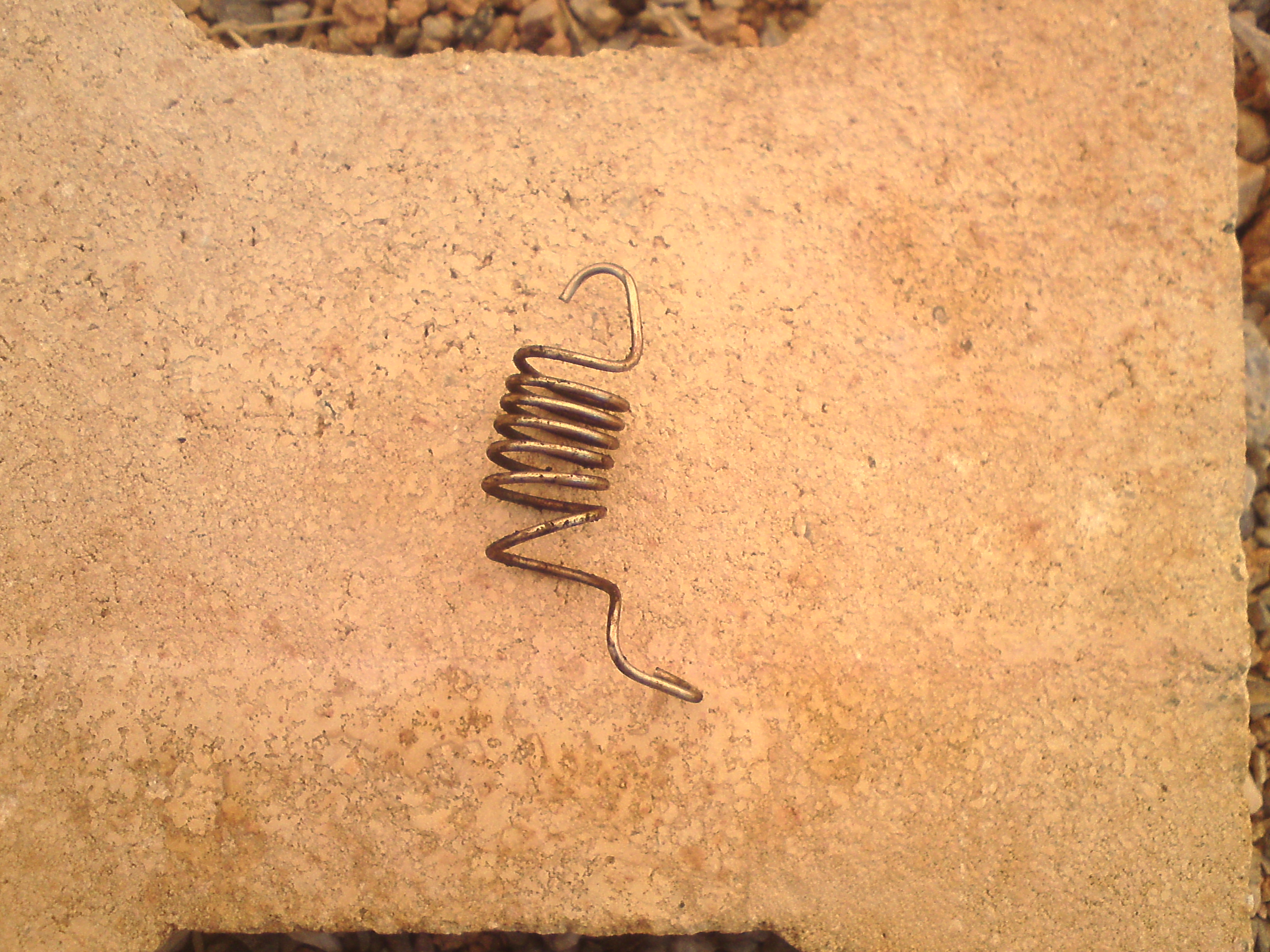

Ce matin je me suis mis d'attaque comme prévu :boxe: et comme prévu... le ressort du gallet tendeur aller me casser les pieds :diable: pour ne pas dire autre chose :gun2: je me suis arreté car j'allais péter un plomb :hihi: au vu dès photos sur la toile mon ressort ne m'as pas l'air d'origine, ou alors ma distri à été changé avec des pièces prises chez Oscaro ou autres, en fin... c'est une explication que je me donne..
Je vous montre ce fameux ressort, vous en pensez quoi...???
Bonjour à tous + Probe 16V année 94 ayant divers soucis 15 Avr 2015 13:57 #171706
Hello,
Ton ressort est HS oui vu la forme qu'il a... Par contre c'est étonnant normalement tu devrais avoir une protection en caoutchouc autour du ressort. Oscaro n'a pas ce ressort, la dernière fois que j'ai fais ma distrib je l'ai commandé chez Ford, ça coûte une dizaine d'euros. Ta distrib à combien de kilomètres et elle date de quand? C'est peut être le moment de la faire... Sur une de mes probe la distrib avait déjà été faites mais à mon plus grand étonnement le ressort lui n'avait pas été changé, d'ailleurs ils n'avaient pas non plus fais la pompe à eau, c'est peut être ton cas aussi ;)
