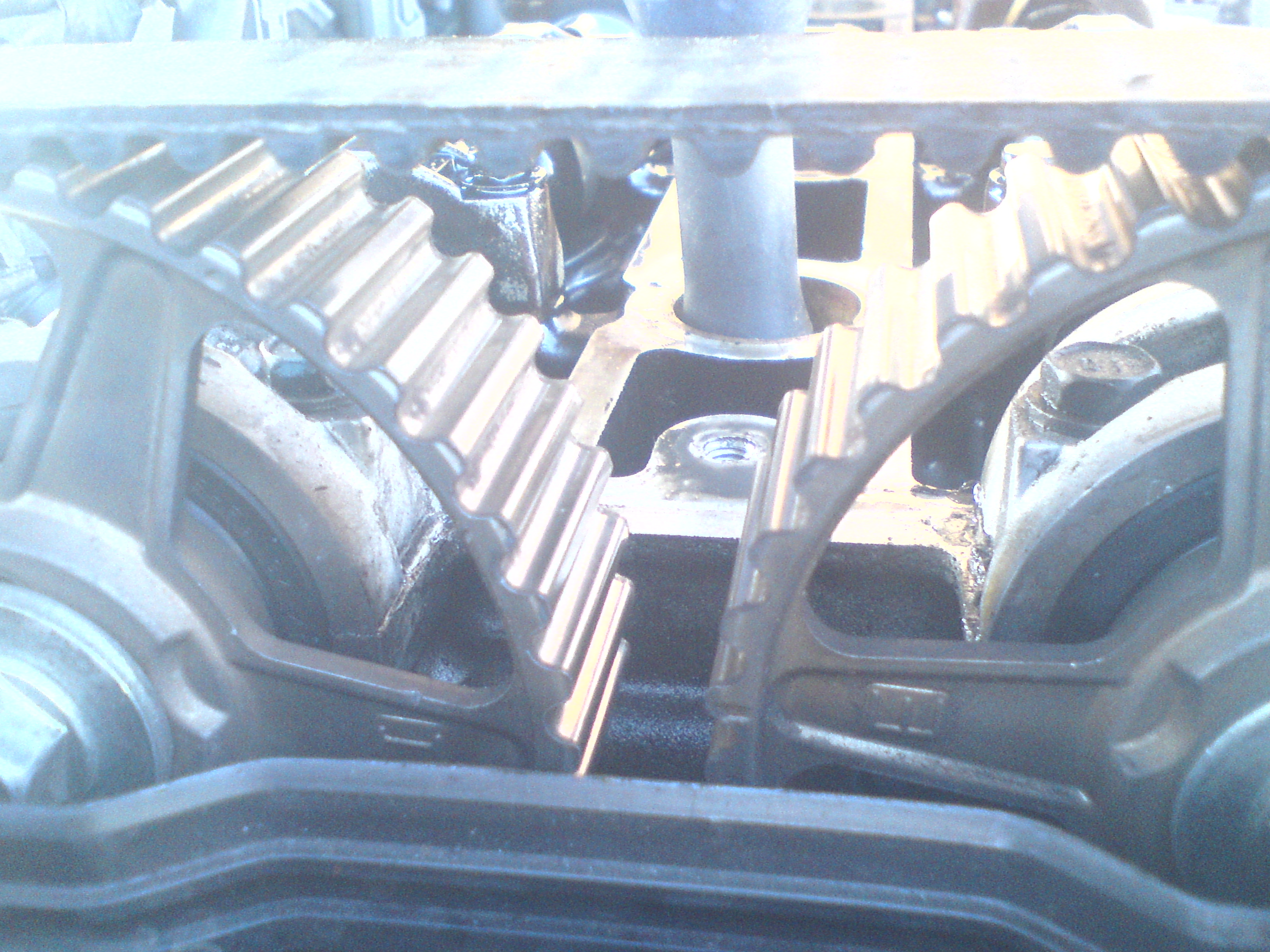

Oui j'ai shunter TEN et GND et le ralentis tiens, le calage de la distri n'est pas bon il est décalé d'une dent, par contre... je ne saurais dire si c'est admission ou échappement
Voici une photo de de l'état actuel du calage
Au départ mon intention c'était de la caler t'elle qu'elle vu qu'avant ça fonctionnais, en plus... ne connaissant la façon de procéder avec la strobo j'ai peur de de rajouter une pane supplémentaire à cause aussi dès tendeurs de courroies, mais bon.. si je n'ais pas le choix je le ferais

j ai un peu de mal a voir la quelle qui est décallé, mais pour verifier il faut que tu demonte la poulie de villebrequin et une fois le repere derriere calé la tu verras le resultat ;)

D'après la photo, il semble bien que ce soit le vilebrequin qui est décalé. A corriger avant toute tentative de réglage à la strobo.
Il suffit de tourner le moteur jusqu’à aligner correctement les repères d'AAC, démonter le tendeur, tourner le vilebrequin jusqu'au repère, remonter le tendeur, le mettre en tension puis vérifier les trois repères après avoir fait deux tours complets au vilebrequin.
