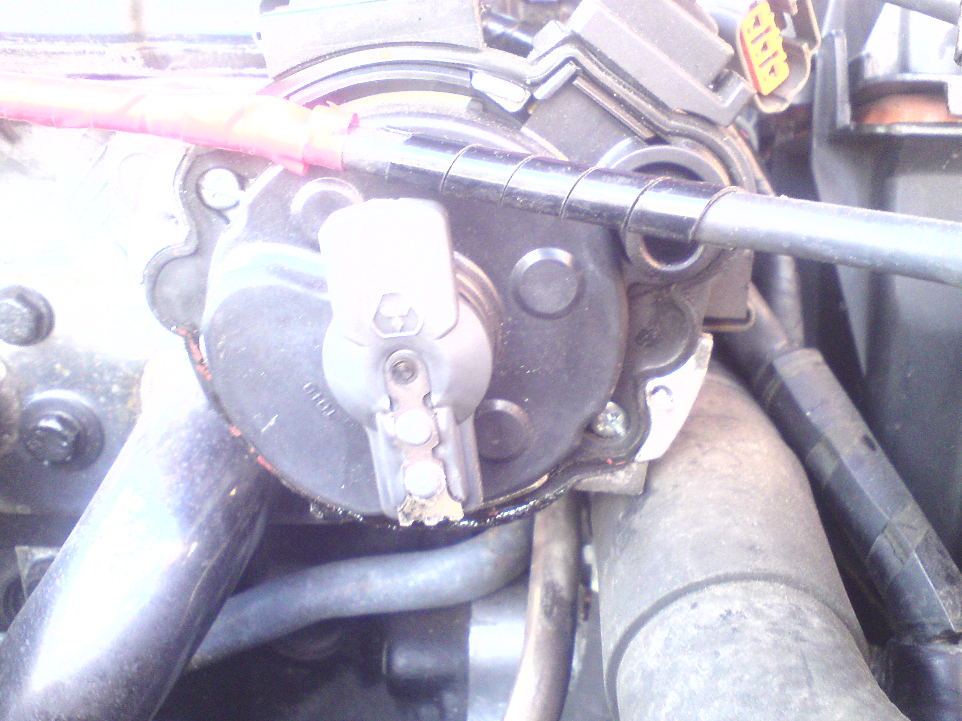

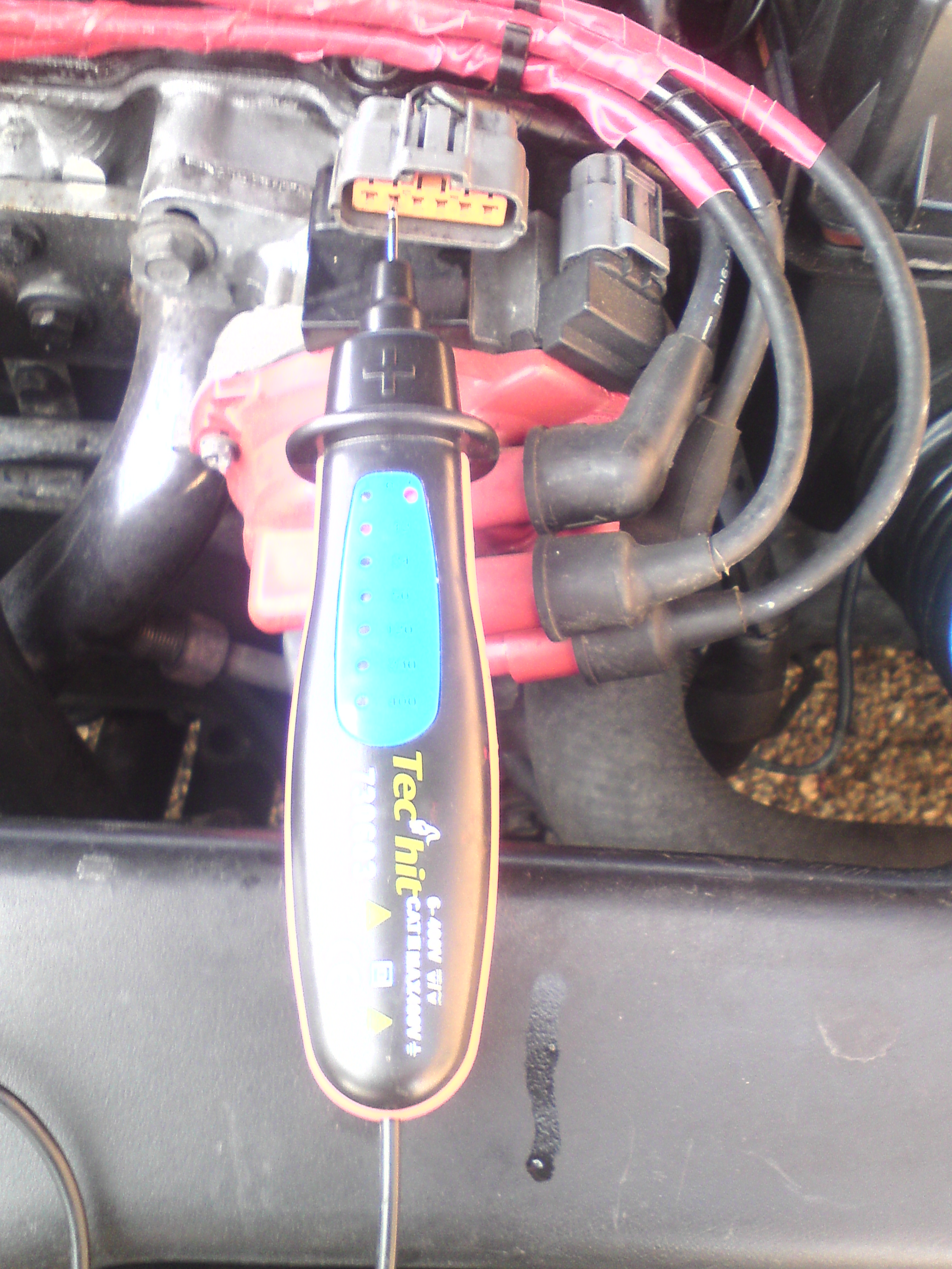

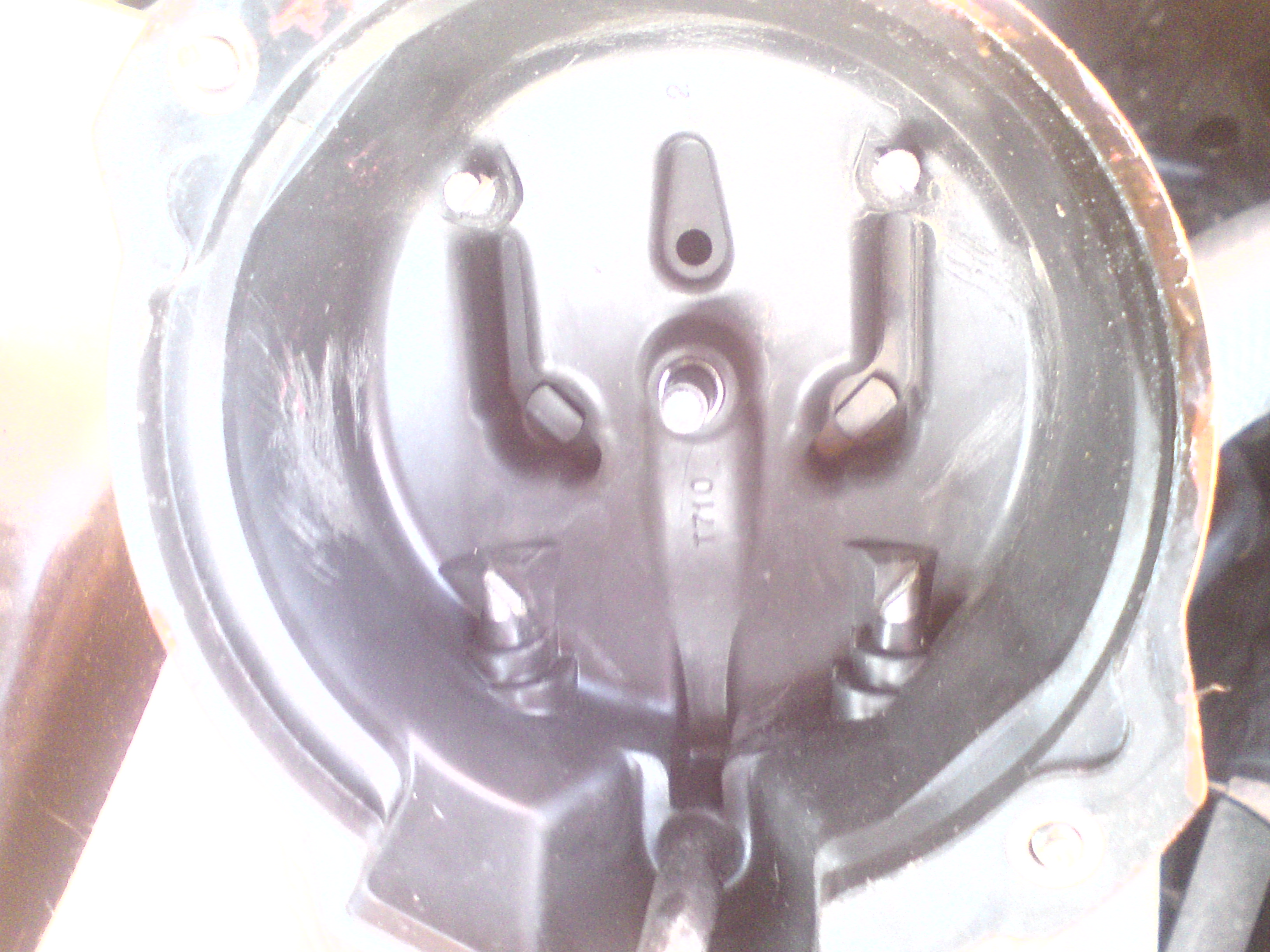

Alors des nouvelles de ce jour... j'ai refais les soudures du transpondeur et toujours pareil elle ne démarre pas, en suite j'ai vérifié la prise de l'allumage et il y à bien alimentation en 12V dans la foulée j'ai démonté l'allumeur j'ai nettoyé et gratté le doigt, ainsi que les connexions et toujours rien elle ne veut pas démarrer mon allumeur c'est bien un S1
Alors quelques photos
Comme vous pouvez voir il y à bien 12V qui arrive à la prise
Et voici l'état du doigt

OK, le 12Volts arrive bien à l'Allumeur. :wink:
Il te reste à regarder avec une 5ème bougie branchée sur un des fils du faisceau, si tu as des étincelles aux bougies ? Et si cette bougie est mouillée et sent l'essence ? Il faut être deux personnes, sans doute l'as tu déjà fait ?
Puis essayer de sortir le(s) code erreur à la prise diagnostic, très souvent ça aide bien.
On trouve ainsi le code erreur stocké dans la mémoire du Calculateur, ce code erreur correspondant à la partie défaillante.

Pour la bougie c'est fait... toujours pas d'étincelles, elles sont mouilles, donc l'essence arrive bien
En ce qui concerne le diag, je dois bricoler une ampoule avec une diode, car je ne possède pas de testeur à aiguille
Je crains fortement que l'allumeur est bien en cause

Calou66 écrit: Merci Jack ;)
J'ai bien peur aussi que ton Allumeur S1 - T6T57871A soit HS, le module électronique inclus dans l'Allumeur réf : J881 a rendu l'âme, cette pièce est plus fragile que la bobine.
Wickerman va sans doute te proposer son Allumeur S1 mis en vente. ;)
