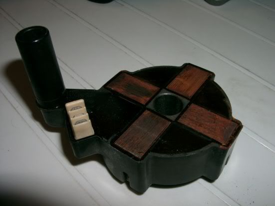

    Re: Raté A Haut Regime A Chaud. 03 Mar 2010 19:13 #128075
    donc je sais maintenant que ce n'etait pas le module mais la bobine..
    Ca c'est ta conclusion. Et si tout bêtement l'allumeur n'est pas alimenté ??
    Pour contrôler la bobine:
    Sur la photo tu vois 3 fiches de connecteur et une espèce de cheminée (puits HT).
    Entre les deux fiches les plus près de la cheminée tu dois trouver une résistance d'environ 1 ohm, c'est le coté basse tension.
    Entre n'importe quelle fiche et le puits HT tu dois trouver environ 22 Kohms.
    Re: Raté A Haut Regime A Chaud. 03 Mar 2010 20:21 #128080
    • SUpExtaZ'
    • Portrait de SUpExtaZ' Auteur du sujet
    • Messages : 1437
    c'est une conclusion qui me parait etre juste puisque avec le meme module ca demarre avec une bobine et pas une autre.. c'est donc que la bobine est morte
    je verifi ca samedi car ma voiture est chez loco :)
    mais une bobine je pensais que c'etait sois ca marche sois ca marche pas.. ca pourrait faire en sorte que j'ai des ratés comme ça a chaud? d'aprèss le quebec oui.. et toi diablus tu en penses quoi :mefie2:
    Re: Raté A Haut Regime A Chaud. 03 Mar 2010 20:41 #128085
    En principe oui, une bobine ça marche ou ça marche pas. Il faut quand même savoir qu'une bobine ce sont des tours de fil de cuivre isolés entre eux, et si l'isolant se détériore certains tours peuvent être court-circuités, ce qui provoque une différence de rapport entre BT et HT et donc une variation de la valeur de la HT (une bobine est un simple transformateur).
    En principe ça ne dure pas longtemps avant coupure définitive de la bobine.
    La valeur de résistance des bobines joue aussi sur la qualité d'étincelle. Sur les probes et MX6 il y a eu plusieurs bobines avec des valeurs de résistance différentes (liste complète sur le Haynes).
    Donc même si deux bobines sont absolument similaires vues de l'extérieur, elles peuvent avoir des caractéristiques différentes et ne pas convenir à ton allumeur.

    j'ai pris les resistances de mon ancienne bobine celle avec laquelle ma voiture ne demarre pas.. HT 11k ohm et BT rien...
