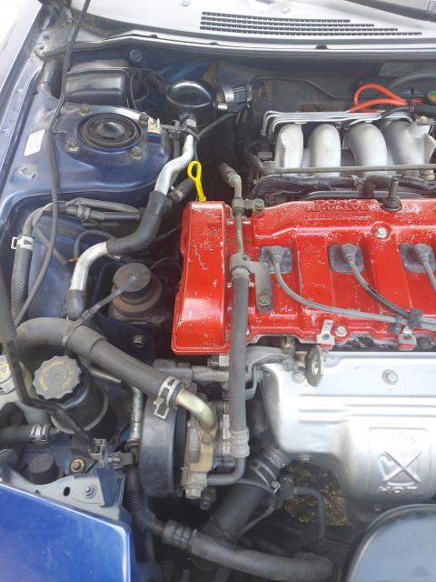

Bonjour, je viens d'acquérir une ford probe 2 avec le moteur 2l 16v et j'ai un soucis.
Lors de l'accélération (pédale a 50% pressée) ma probe fais des gros a coups et arrête d'en faire si je fais un pied plancher.

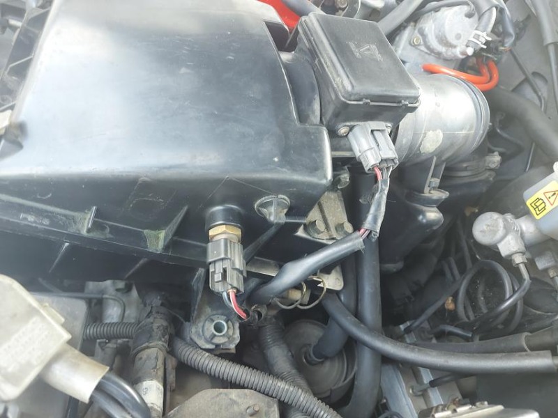

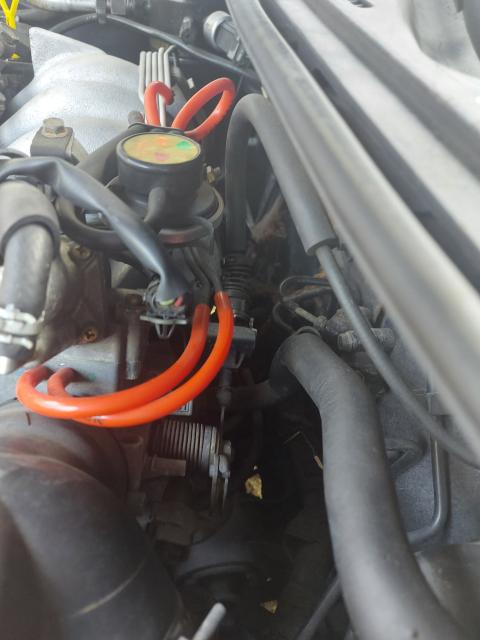

Elle a aussi un ralenti qui cafouille et tourne très mal. Elle était montée a la base avec un filtre type kn dans une cartouche (Example dans les photos) et je pensais qu'elle prenais trop d'air du coup j'ai vérifié les bougies et elles avaient l'électrode blanc sur les cylindre 3 et 4 mais pas sur le 1 et 2. j'ai alors acheté une boite a air (avec un nouveau capteur maf) mais j'ai toujours le problème. J'ai remarqué que ce problème arrive une fois le moteur chaud. J'ai testé le capteur maf (je crois que c est le débitmètre en français) en le débranchant moteur tournant et le moteur ne s'arrête pas (je penses que c'est normal, peut être que le calculateur prends le relais) j'ai fais la même chose pour la sonde de température d'air branchée sur la boite a air mais pareil, ça continue. J'ai un voyant qui apparait depuis que je l'ai achetée, il est parfois allumé et des fois il s'éteint pour revenir ensuite mais je ne trouve absolument aucune info sur ce que ça pourrais être (voir photos). J'ai aussi remarqué que des durites ont été changées sur le modulateur de vanne egr, je ne sais pas si ça peut avoir un lien. Mon compte tour ne marche plu, j'aurais bien testé le capteur mais je ne trouves pas ou il se trouves.
Je ne sais pas si c'est normal aussi mais le moteur fais un très joli bruit, comme un bruit de moteur très coupleux.
j'ai testé les compressions des cylindre a l'aide d'un instrument comme montré dans les photos et j'ai obtenu 13 pour les pistons 3 et 4 et 14 pour les pistons 1 et 2.
Je n'ai auccune idée si cela a un rapport aussi mais mes freins couinent très fort alors que je ne freine pas, j ai regardé les plaquettes et elles sont quasi neuves, je penses que c'est les guides de plaquettes qui grincent alors j'ai démonté et replacé les guides mais le bruit continue.
précisions:
-la sorte de turbine dans l'entrée d'air du filtre aftermarket était enlevée.
-l'ordre des pistons est utilisé comme dans la photo ci joint
-pas de fuite d'huile ni de fuite de liquide de refroidissement.
Je vous remercie de tout cœur pour vos avis et conseils qui me seraient de très grand aide, je vous souhaite un bon week end.

-- Il me semble sur ta photo que le tuyau d'arrivée d'essence est mal fixé sur le filtre à essence ?
-- On aperçoit aussi sur le dessus du cache haut moteur le reniflard d'huile n'est pas branché, il est resté à l'air libre.

Si ce n'est que des trous à l'accélération, on va bien trouver ce qu'elle a...? Patience rien n'est jamais perdu, si le moteur a été bien entretenu et qu'il ne bouffe pas d'huile ? C'est déjà un très bon point.
Pour le faisceau de bougies.
j'ai bien testé mon ancien faisceau changé en 1998 à 85000km, puis comparé avec le faisceau neuf, je n'ai trouvé aucune grande différence entre les deux faisceaux en utilisant un ohmmètre numérique.
Mon faisceau avait été changé par la concession Ford, j'avais de très léger à-coups en roulant aux changements de vitesses, puis des à-coups aux redémarrages après un stop ou un feu rouge, là ! C'était vraiment flagrant.
Je te conseille de changer le faisceau complet et vue la photo que tu as mise, ça ressemble bien au faisceau d'origine monté sur ton allumeur de type S1. Pour moi ton faisceau est à changer, il a une durée de vie qu'il a sans doute dépassée.
