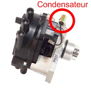

    Effectivement ce condensateur se trouvant sur l'allumeur on n'en parle jamais et c'est bien possible qu'il soit faible. Bien vue Diablus, je n'aurais pas été mettre en doute ce condensateur, tellement il se fait oublier.
    Il faut croire qu'ils sont solides ces condensateurs sur toutes nos versions d'allumeurs, que ce soit pour nos moteurs 16V ou V6, malgré que l'on sache qu'un condensateur a une durée de vie limité et qu'il va se dégrader tout doucement dans le temps.

    Je me doute que tout le monde sait, ce que c'est qu'un condensateur, mais j'aime mettre des photos et de la documentation.
    Alors c'est en dessous !... :rire: - :lol:
    Voici entouré en rouge, le "coupable supposé" se trouvant sur cet allumeur de Probe V6 - 2.5L
    Affaire à suivre....Parce que : C'est TOUT pour le moment...
