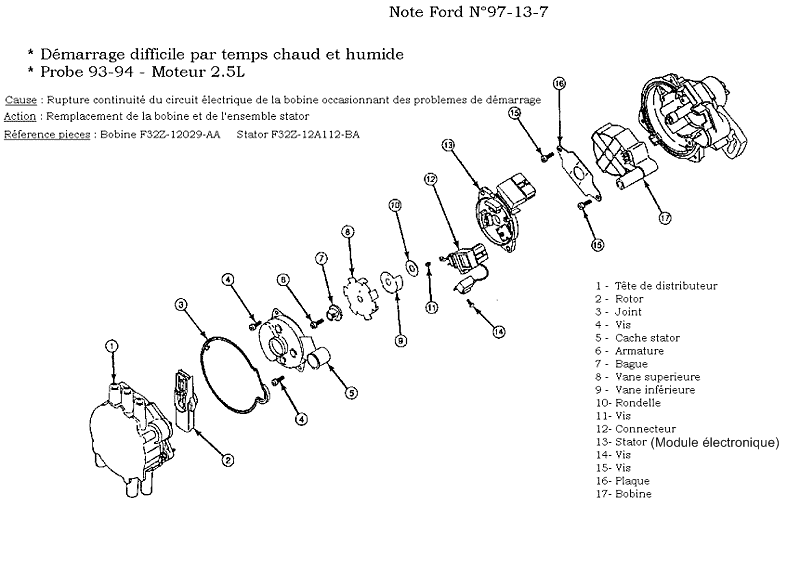

    Une vue éclatée d'un l'allumeur V6. :wink:
