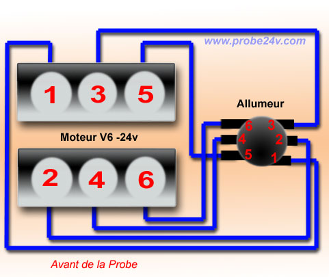

    On peut en déduire que les étincelles ne se produisent pas au bon moment, il faut absolument une étincelle quand le piston est au PMH. Enlève une bougie sur le cylindre N°1 et mets 1 tournevis dedans, regarde si le doigt N°1 de l'allumeur envoi bien la HT sur le Cylindre N°1 lorsqu'il est au PMH. Pour se faire tu mets une vitesse et tu pousses la Probe. (voir schéma au dessus du moteur V6)

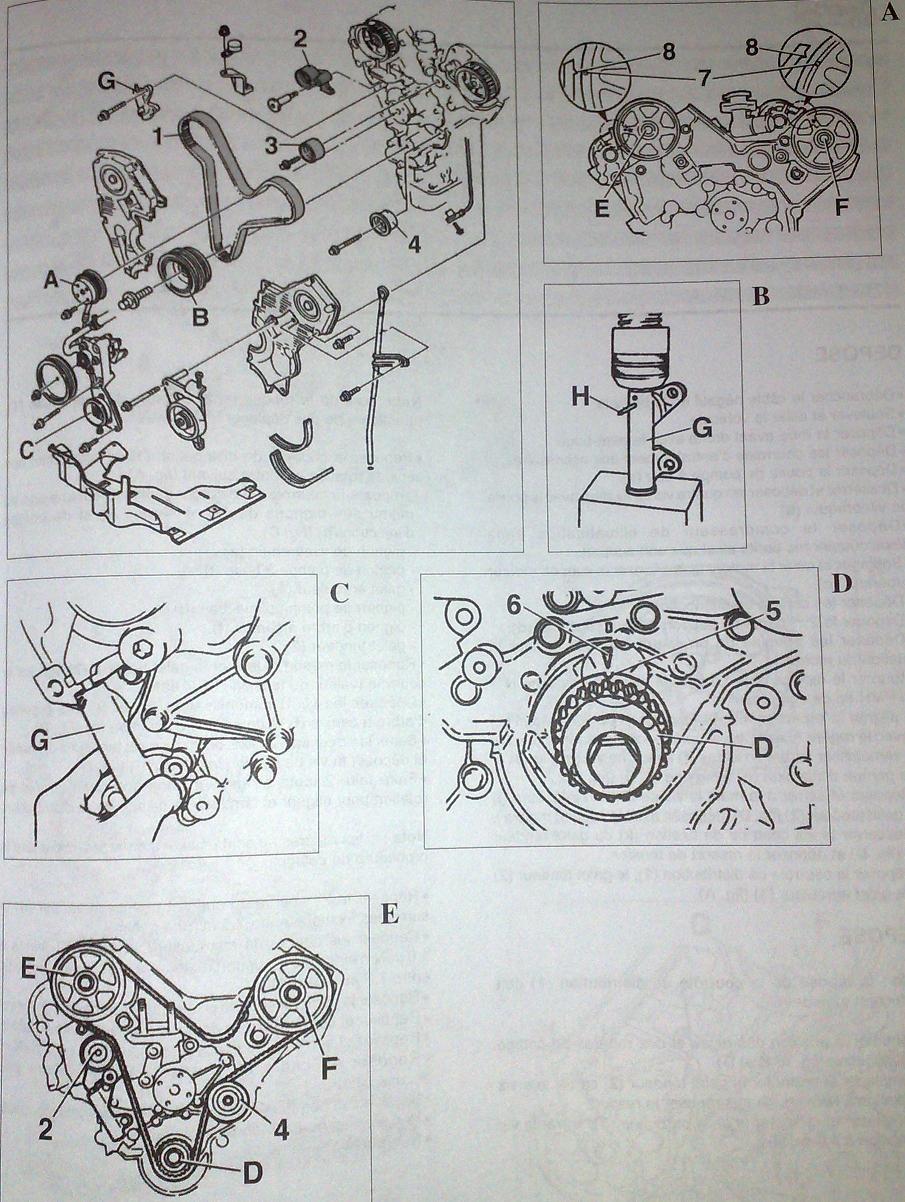

    En souhaitant que ce soit autre chose comme soucis ? Je te mets le Calage de la distribution du moteur V6, si ça peut t'aider. :wink:
