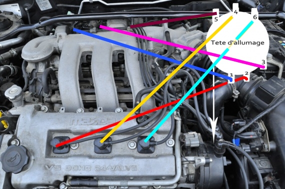

    Y'a aussi une tite fumee qui sort de l'admission et ca sent l'essence,
    Ce qui se produit quand l'étincelle arrive lorsque des soupapes d'admission sont ouvertes ==> mauvais calage ou fils de bougies mélangés.
    probleme demarrage probe v6 01 Nov 2014 21:48 #168536
    C'est un petit montage trouvé sur le net, que j'ai amélioré avec les fils de bougies en couleurs. C'est un moteur de Mazda V6 - 323 - Astina. Pour le moteur Mazda V6 - 2.5L (Probe ou MX6) les emplacements des fils sont les mêmes par rapport au distributeur (tête d'allumage).
    Ci-dessous ! C'est la même chose que la photo du dessus, mais en schéma.
