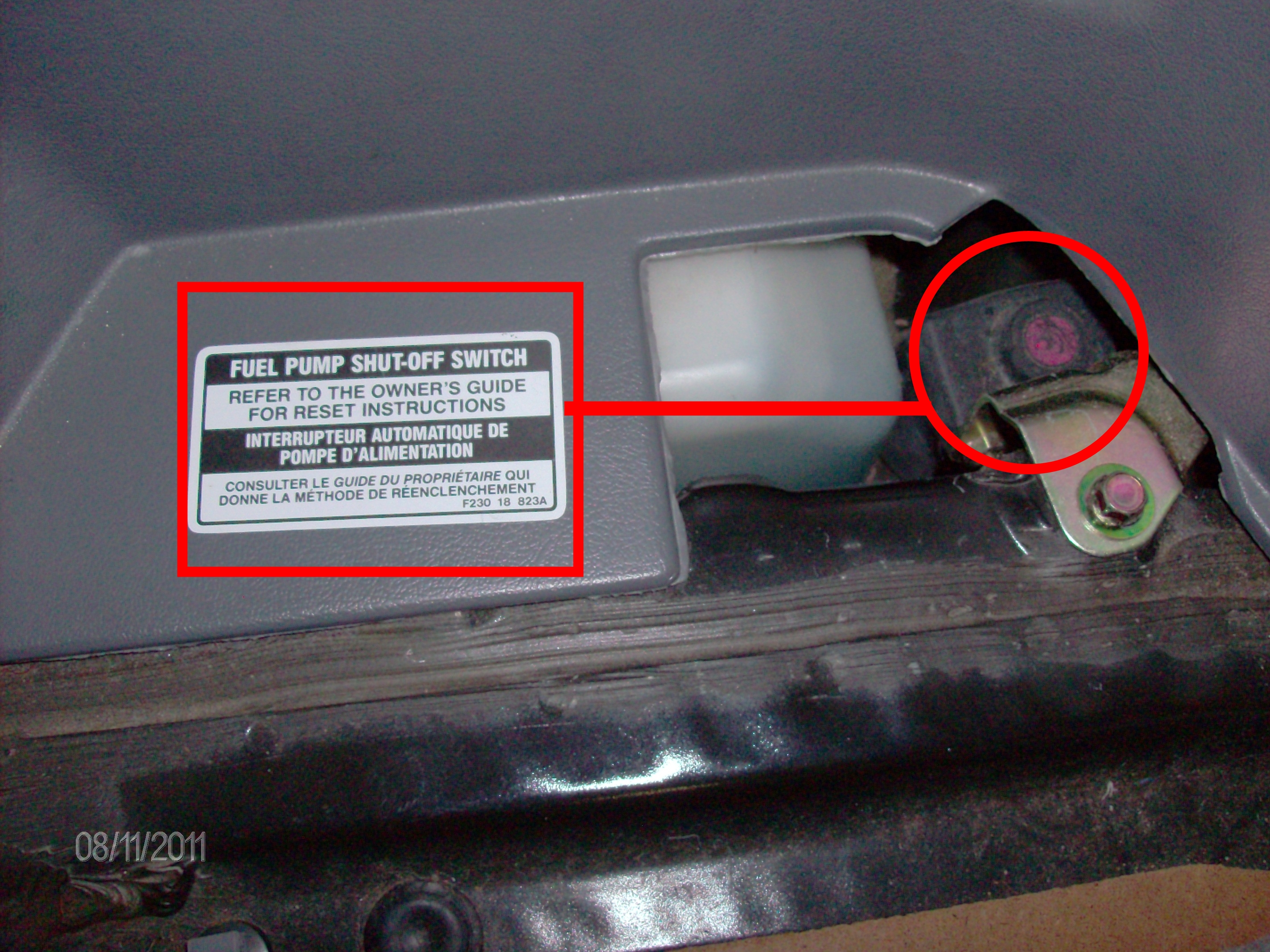

    Lorsqu'il y a des claquements et que TOUT s'arrête, on peut aussi mettre en cause la pompe à carburant ?
    Cette pompe est continuellement en service avec l’interrupteur de collision (sécurité en cas d'accident) situé dans le coffre à gauche sous le tapis (voir photo) tu peux faire fonctionner cet interrupteur automatique << Moteur à l'arrêt >> surtout si il n'a jamais fonctionné depuis l'année de fabrication de ta Probe. << Ne jamais faire cette action avec un moteur en route, il s’arrêterait seulement après 2 à 3 secondes, et avec des claquements bizarres. >>
    Pour se faire ! Il faut retirer la partie caoutchouc qui est juste posée dessus l'interrupteur "c'est une protection", puis frapper légèrement vers la partie arrière de l'interrupteur avec un bout de bois + un petit marteau, comme si l'arrière recevait un choc (accident), tu entendras un bruit de ressort !!! BZIIIN !!! Il sera alors déclenché. Pour le remettre en service, tu appuis sur le bouton rouge entouré du cercle rouge.

    Merci pour la pompe, je vais m'en occuper cet apres-midi. Merci pour l'info jack_Clint. :)

    Je dois le faire moteur allumé ou éteint?
