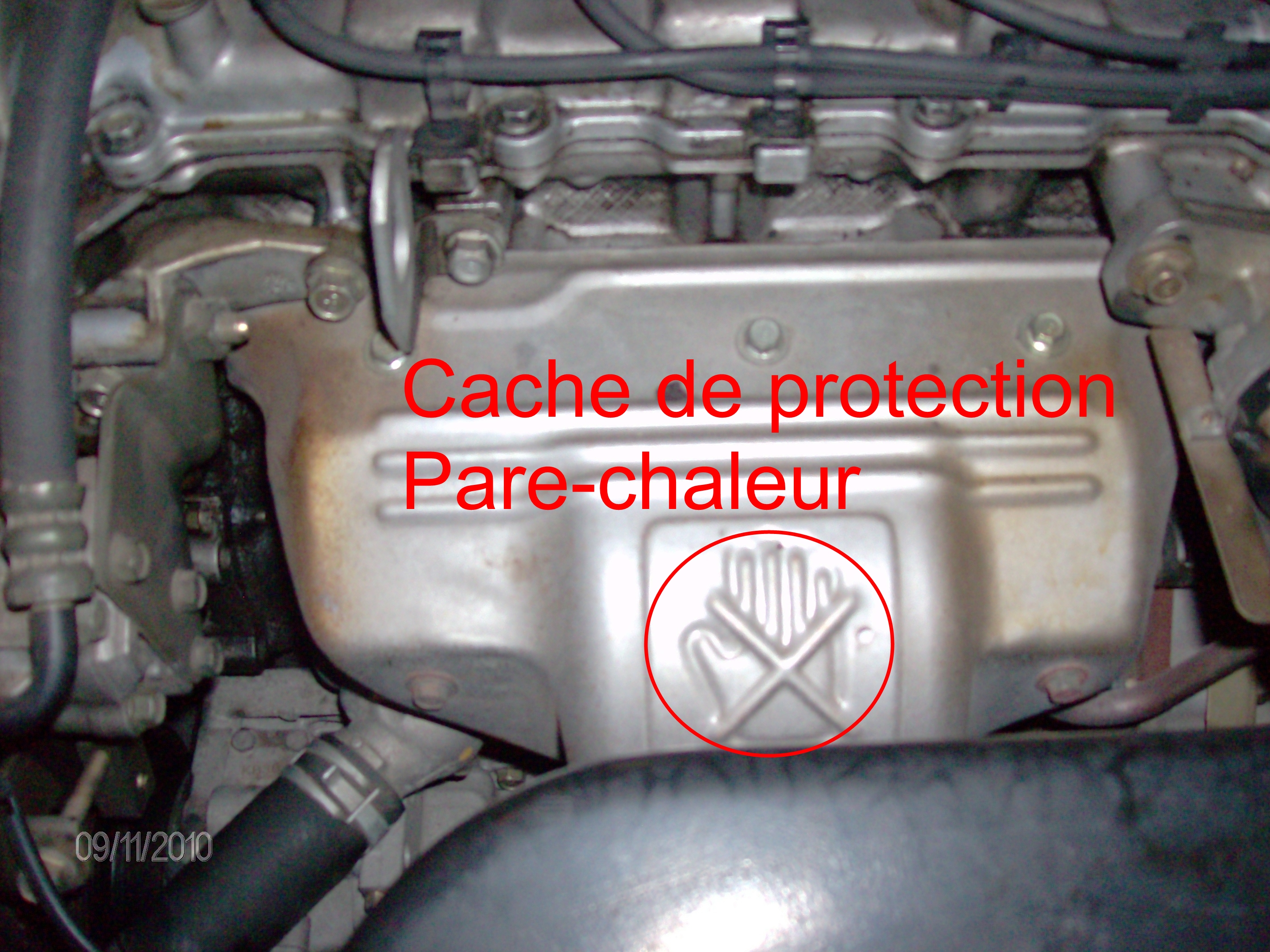

    J'ai vu que le pare-chaleur a été retiré.
    Il contribue à la longévité de l'allumeur en le protégeant de la chaleur excessive en provenance du collecteur d'échappement. :wink:

    Voici ce qui te manque sur ta vidéo, le pare-chaleur, la main emboutie en relief veut dire : << Ne pas toucher >> C'est très chaud !
    l'Allumeur est directement exposé à cette chaleur excessive, de ce fait ! Il dispose aussi d'un complément de protection par un petit pare-chaleur en tôle située en dessous.

    Merci pour la photo du cache! J'en ai effectivement jamais eu. Je vais contacter des personnes du site pour voir si il y en a en rabe. Et en acheter un. Si tu connais quelqu'un qui a un extracteur d'air de planche de bord, je suis preneur. Un GRIS !! Car des noirs j'en ai trouvé. Et je crois que je vais devoir en acheter un noir. Mais impossible d'en trouver un gris.
