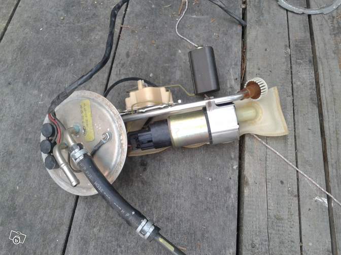

    A froid, au contact, mon moteur 16V "claque" ! 24 Aoû 2015 22:43 #173184
    J'avais mis cette photo de coté. :wink:
    Cet ensemble Pompe à Carburant pour Probe était en vente sur Leboncoin il y a quelques temps..
    Ce sera une photo de plus dans ton Topic, histoire d'avoir une vue sur l'ensemble de cette Pompe à Carburant.
