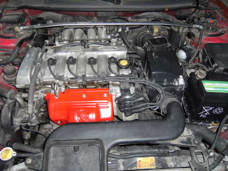

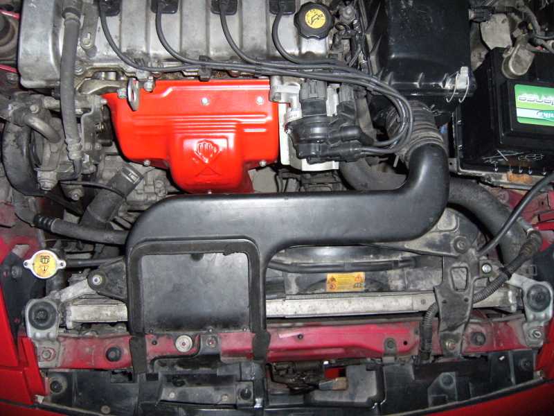

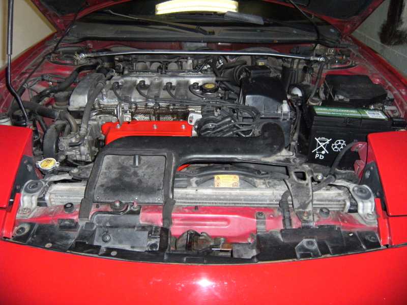

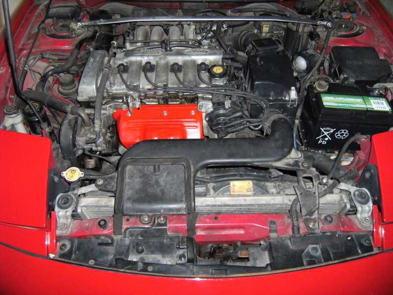

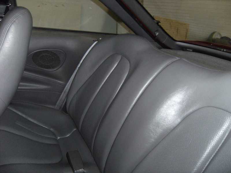

    La pompe a essence a été changée, et maintenant la voiture tourne comme une horloge! 88CEE5A9 Bien évidemment le moteur ne claque plus. J'ai aussi changé le boîtier du filtre à air, installé le pare-couleur caisse vendu par Wickermann, changé le panneau de portière gauche qui était un peu abîmé, installé l'intérieur cuir gris ( :bave: ), et enfin j'ai fait installer une batterie neuve.
    En revanche je n'ai pas pu faire changer le filtre à essence car celui que j'ai acheté (pour MX6) ne convient pas. Ma probe est passée au contrôle technique hier matin, mais elle est soumise à la contre-visite: régler la hauteur des phares. Ensuite quelques éléments qui ont été relevés: balais d'essuie glace en mauvais état, durite de freins poreuses à revoir, légère fuite niveau étanchéité moteur et boîte de vitesse (changer joint de cache culbuteur pour le moteur).
    Prochaine étape, dans quelques semaines grand maximum, je vais acheter des durites aviations pour mes freins et changer les balais.
    Pour info, hier samedi il y avait les journées portes ouverts chez mon mécano Mr Soula agent Peugeot (et devenu spécialiste Probe par la force des choses :D !!). Des clients sont venus demander des renseignements concernant un véhicule. Je vous le donne en mille! C'était pour ma Probe !! :Bise:
    Et non elle n'est pas à vendre! Surtout que comme tous les véhicules ayant une vingtaine d'années, elles prennent de la valeur, et qu'aujourd'hui, la mienne, comme les vôtres, est fiabilisée. Et qu'on m'a encore demandé samedi matin au CT quelle était ma voiture ;) (je rappelle que la mienne est désiglée).

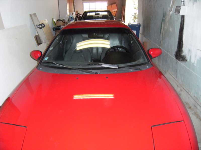

    POur vous tous, et pour Wickermann, voici quelques photos.
    Bon dimanche soir à tous!
    Bien amicalement.

    Superbes photos. :thup:
    -- Curiosité de ma part ! Quel est la référence de cette batterie de hauteur maxi 175mm, pour qu'elle ne touche pas le capot une fois fermé.
    -- Pour les phares tu peux les régler toi-même en étant face à un mur et en ayant pris soin d'abaisser les phares au maximum avec la molette du tableau de bord, je fais comme ceci depuis longtemps et pas de soucis. Il n'y a qu'une vis cruciforme à tourner à gauche ou à droite (sans rien démonter) tu verras la lumière du phare projeté au mur, monter ou descendre.
    Ce qui me donne l'idée de faire prochainement des photos à ce sujet, en donnant les distances de mon réglage de phares qui passe parfaitement au CT, ce qui pourrait aider à avoir une bonne base de réglage.
    -- Pour les Essuies-Glace c'est classique maintenant au CT, si il ne sont pas neufs, il y a cette remarque sur la feuille du CT.
    -- Durite de frein poreuse à droite ! J'ai déjà eu cette remarque au CT sur un véhicule des années 98 autre qu'une Probe, j'ai ensuite passé en revue cette durite avec des lunettes de grossissement 3 fois en étant aidé avec une loupe à fort grossissement + un éclairage puissant, je n'ai rien vu de poreux ? Sans doute que le Technicien du CT était ce jour là, lui-même poreux (CT fait un lundi matin, après sans doute un wek-end bien arrosé par le Technicien du CT). Hum ! Je plaisante.. :rire: :lol:
    -- Étanchéité moteur, si tu mets de la 5w40 c'est normal. Cette huile moteur est très peu visqueuse à froid (très fluide), elle aime bien se faufiler par les petits espaces des joints. Juste pour faire un exemple, c'est pire encore avec une 0w30 sa "pissera" partout, l'huile 0w30 est non recommandée pour nos moteurs.
    -- Fuite d'huile boite de vitesses, c'est rare sur une Probe, c'est une fuite que je ne connais pas sur ma Probe 16V. Il faudra surveiller le niveau d'huile dans la BV, voiture bien à plat et faire éventuellement un complément.
    On est content de savoir que ta Probe 16V tourne comme une horloge. :super:
